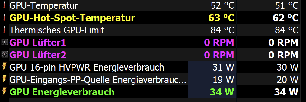

Bei mir läuft au nix. Beim Selbsttest beim Booten laufen diese auch. Im normalen Betrieb nicht (rechts Durchschnitt und der Rechner ist seit ca. 4h in Benutzung).
Warum auch ? Ist doch nix. Boosten Pusten tun se dann bei Vollast.

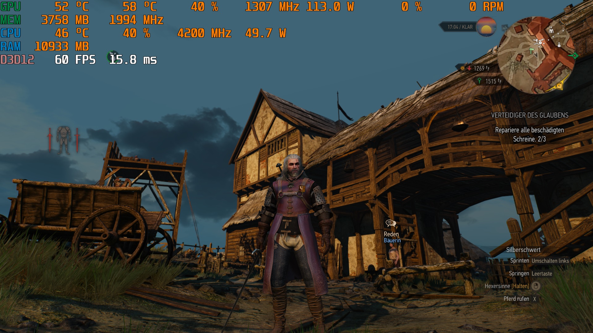

ZeroFan.
Ist die Last und die Temperatur gering, brauchen die Lüfter sich nicht zu drehen.
Das ist ein normales Verhalten.
Kann auch in Games "passieren", das sie sich gar nicht drehen.
Hier ein Beispiel von mir - man achtet auf die RPM Anzeige.
Reaktionen: Amasov und Apple ][
