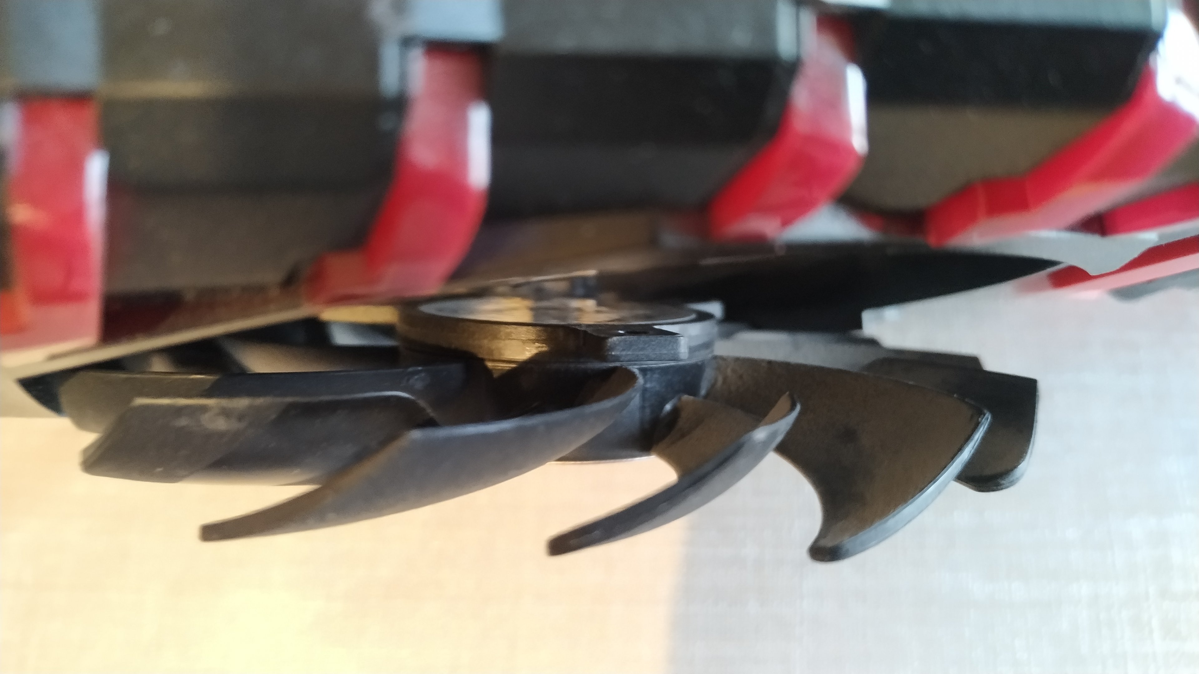

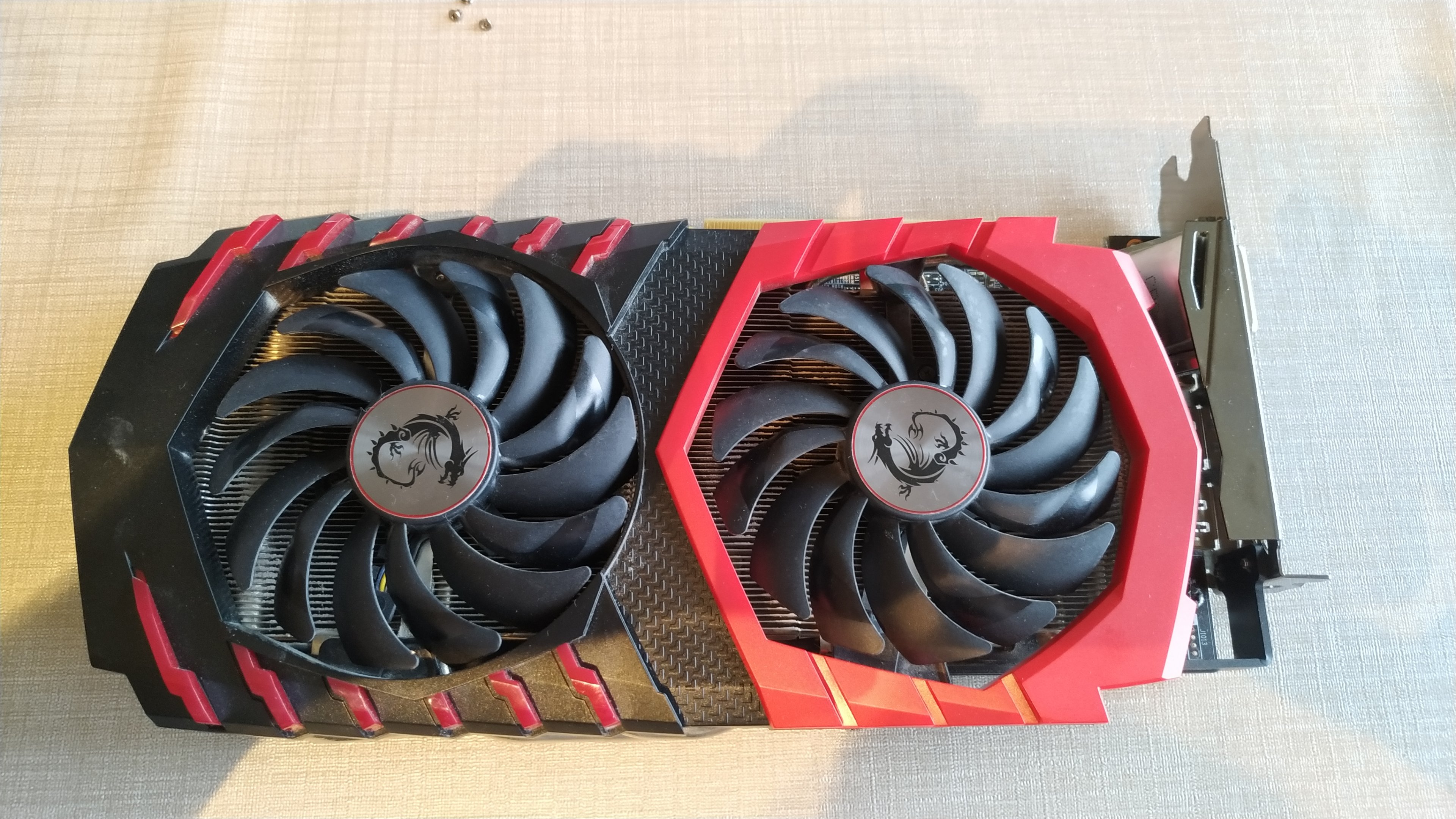

Ich habe mir eine gebrauchte MSI Radeon RX 480 GAMING X 8GB gekauft, die in den ersten 3 Wochen auch problemlos lief. Seit neuestem fängt es im Leistungsbetrieb an zu klackern. Der Fehler war schnell gefunden: einer der beiden Lüfter eiert.
Meine Fragen:
  • kann man bei den Lüftern das Lager freilegen (siehe Foto, wo ich den Lüfter etwas locker geschraubt habe. Mehr ging aufgrund Stromkabel nicht)? Also sprich die Kunststoff-Rückseite irgendwie aufhebeln?
  • gibt es berechtigte Hoffnungen, dass das am Ende was bringt und man da irgendwas fixieren kann oder kann ich mir den Ausbau des ganzen Lüfteraufbaus sparen?

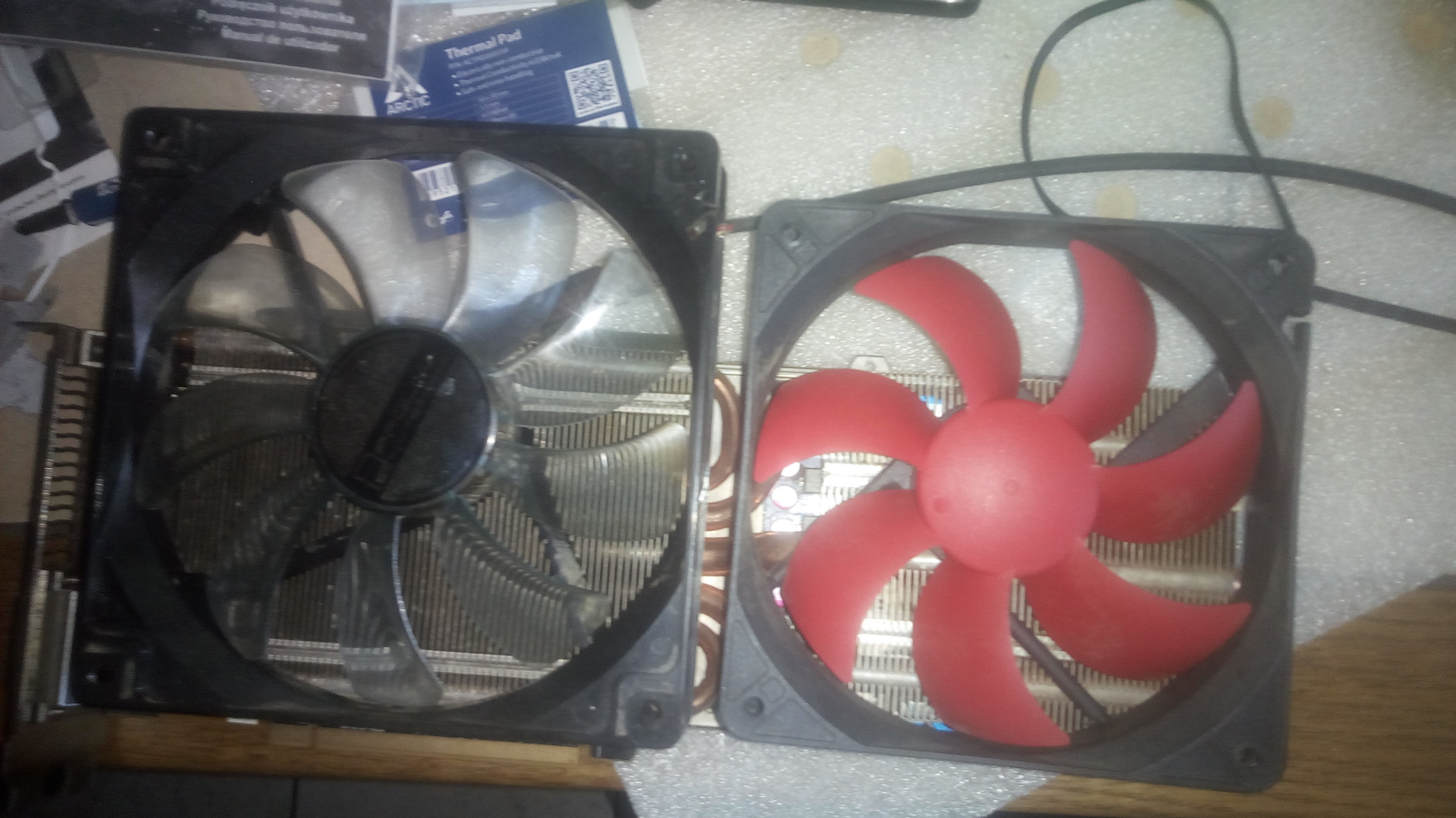

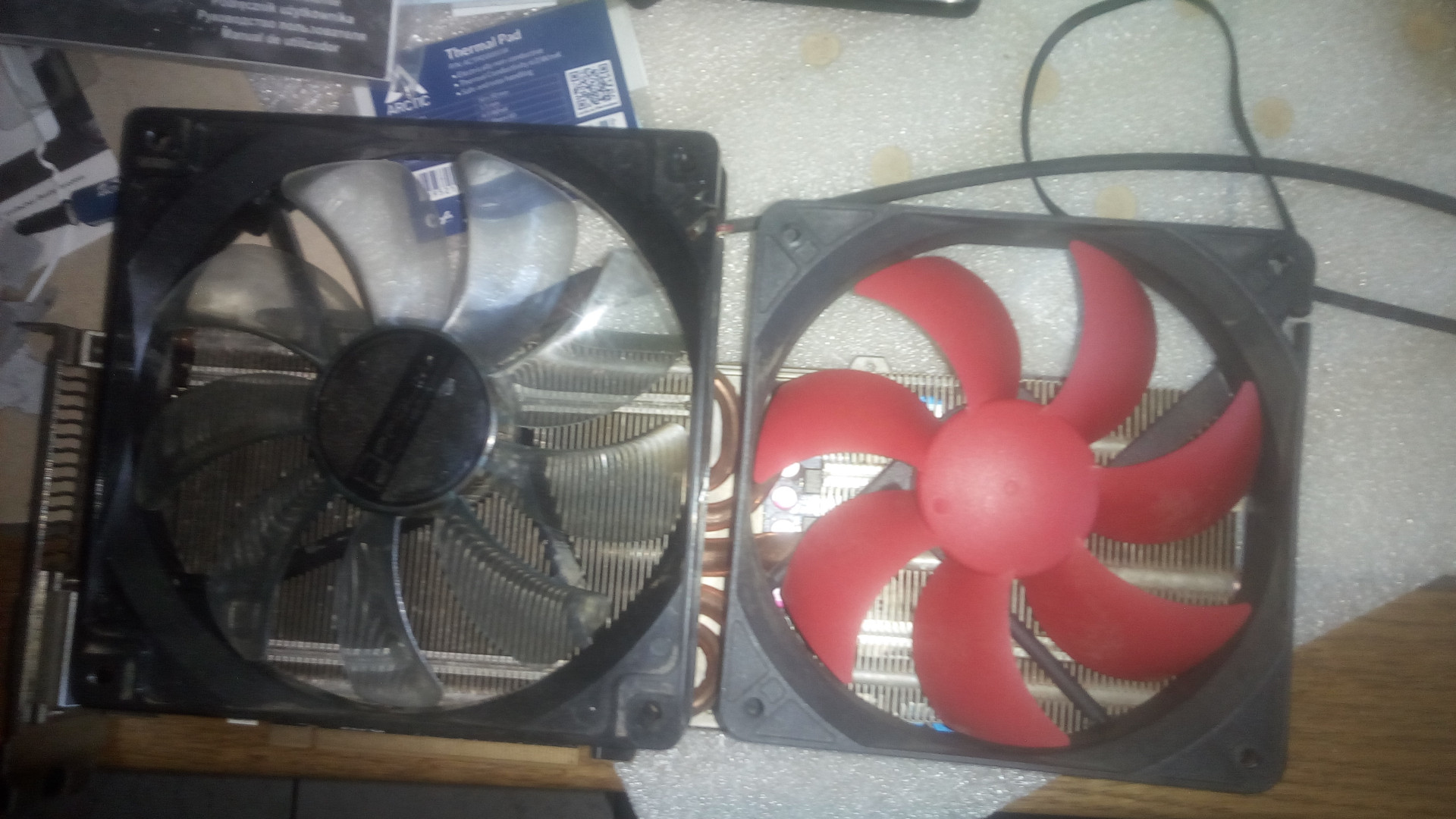

Warte! Eventuell passt bei dir ja auch ein 140mm-Lüfter drauf. Schau dir mal auf diesem Bild an, wie perfekt das passen könnte. ^^ Hier meine R9 290. Ich habe die Lüfter einfach in die Lamellen geschraubt. Du kannst aber auch Bausilikon (ganz sparsam) zum spurenfreien Befestigen verwenden.
Im Baumarkt git es ja alles.
Silikon-Pistole: 6 Euro
Silikon-Kartusche: 2 Euro
PS: Der 140mm-Lüfter hat nur 1000RPM und der 120mm-Lüfter rechts hat nur 1400RPM laut Herstellern. Reichte aus für mich. Also eher besser untertreiben mit den RPMs, es macht keinen Sinn, laute Lüfter durch neue laute Lüfter zu ersetzen! ^^
