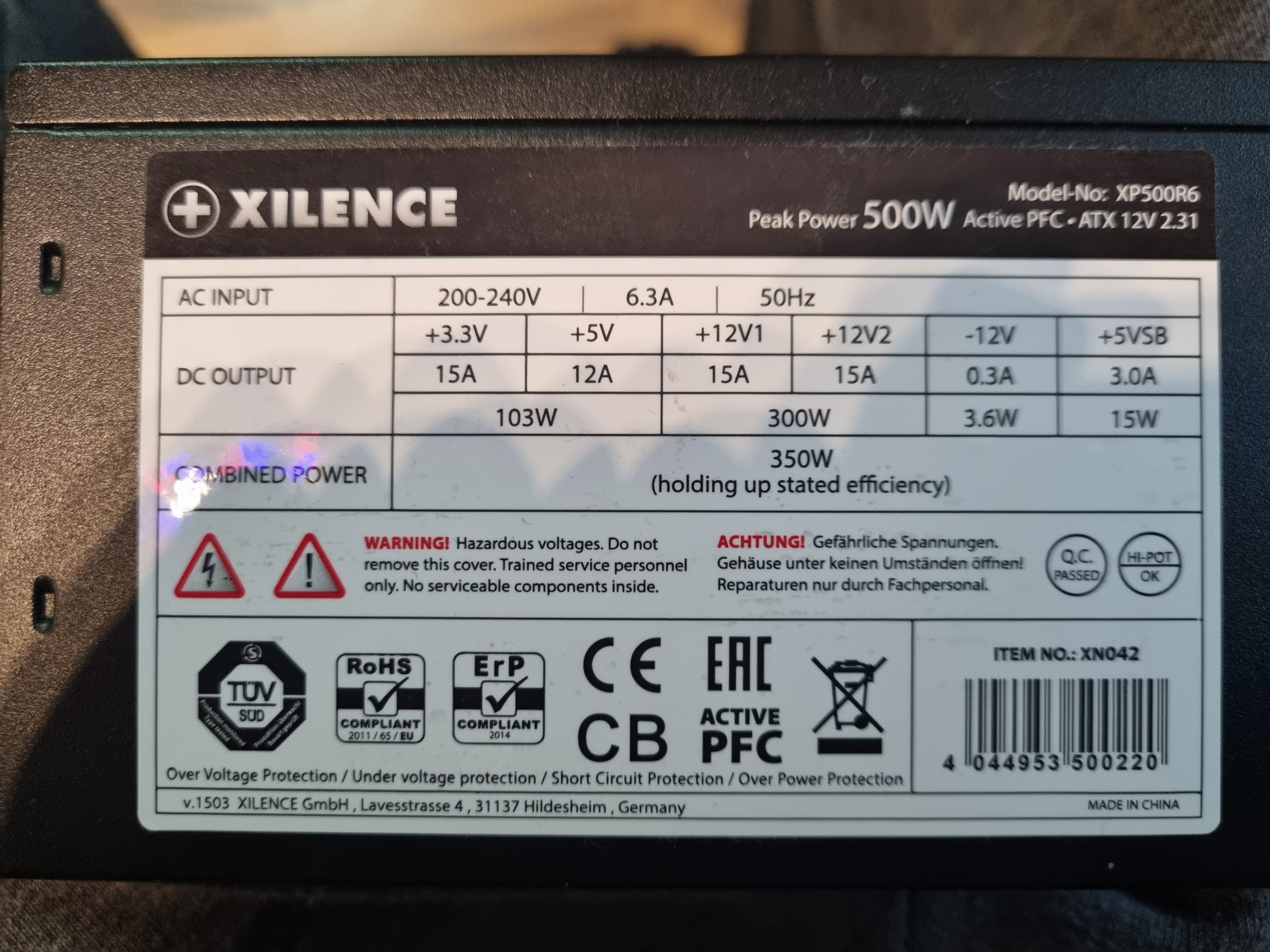

Das alte Netzteil ist ein 500w Netzteil von Xilence welches genau kann ich nicht sagen deswegen hier mal das Typenschild als Bild.
Außerdem habe ich mal das be quiet Netzteil am alten Rechner angeschlossen und hier bestätigt sich nochmal dass es an dem Netzteil liegt, da hier das selbe Phänomen auftritt und der Rechner nicht richtig abschaltet.
