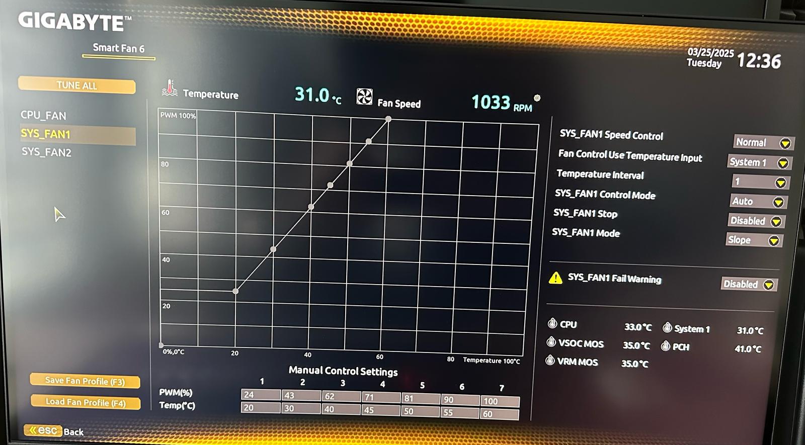

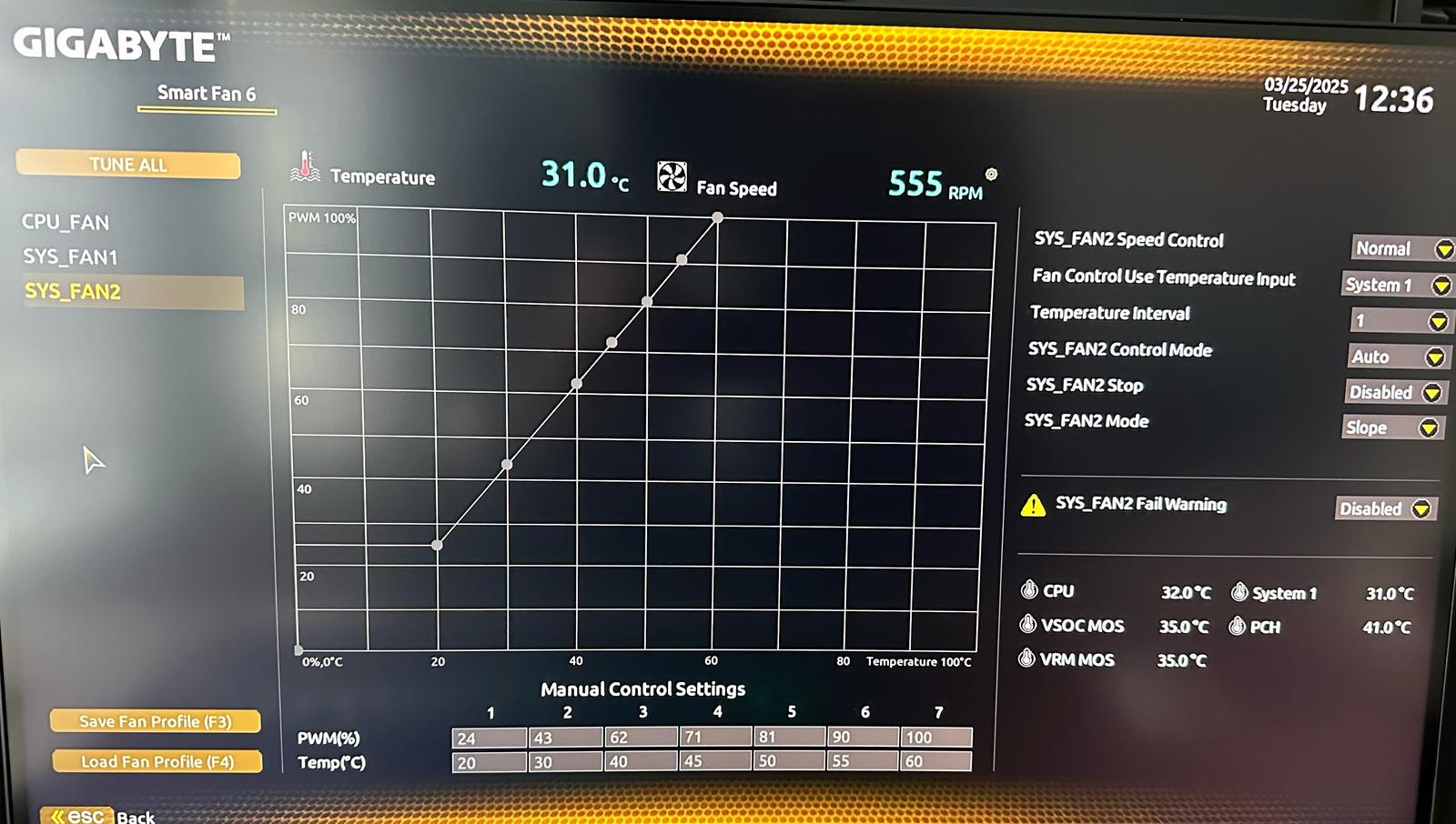

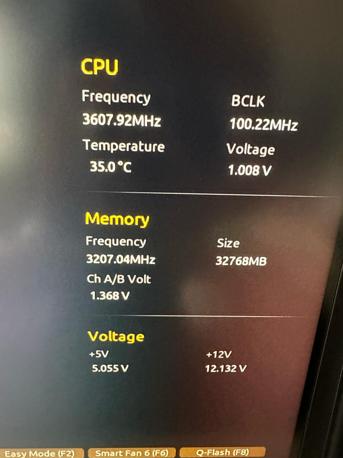

PC habe ich selber zusammengebaut die zwei Lüfter sind am SYS_FAN 2 angeschlossen (mit splitter). Lüfter habe ich gestern eingebaut. Hier sind mal ein paar screenshots vom BIOS. SYS_Fan 1 ist hierbei einzeln angeschlossener Lüfter an der Rückseite des Gehäuses.
Splitter mal weglassen und mit nur einem einzelnen Lüfter testen? :rolleyes:

"System 1" als Input für beide Lüfterkurven ist beabsichtigt (statt z. B. CPU oder Chipset)?
PS das UEFI lässt auch Screenshots zu, mit F12 müsste das gehen, auf USB-Stick (evtl. nur FAT32).
