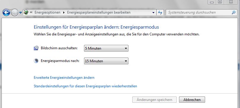

Quatsch. energiesparmodus heisst auch bei win7 energiesparmodus!
der TE hat da nur was falsch verstanden! da werden lediglich win-dienste deaktiviert, die für maximale performance sorgen: anzeige wie aero, langsam überblenden und so ein kram...
bei mir dreht sich im Energiesparmodus kein Lüfter mehr!
Kann es sein, dass hier einige den Engeriesparmodus mit dem Ruhezustand verwechseln? Beim Energiesparmodus müssen die Komponten weiter gekühlt werden, beim Ruhezustand nicht, da sich der Rechner abschaltet und an selber Stelle wieder fortgesetzt werden kann.
@ merden: Ja es heißt bei Win7 "Energie sparen" - dabei handelt es sich aber um ein Energiesparmodus ;)
mehr is das nich:
Ja, und genau das kannste manuell aktivieren ohne die Zeiten überschreiten zu müssen, in dem du auf "Energie sparen" klickst im Startmenü ;)
