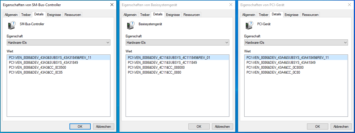

Hallo Liebe CB-Community,
ich habe am Freitag einen Rechner für meinen Cousin zusammengebaut.
Das Problem ist nur, dass sich der Rechner über Windows 10 nicht richtig herunterfahren lässt!
-> Die Lüfter, sowie der CPU-Kühler drehen sich weiter.
Der Geräte-Manager zeigt mir Treiber an, die nicht richtig Installiert wurden (siehe Screenshot)
Laut PCI-Lookup gibt es die Treiber zu den folgenden "Geräten" gar nicht.

"INF driver" ist das, was du von dort brauchst.

Danke für eure Antworten.
Die Treiber habe ich jetzt alle samt installiert.
Geräte-Manager zeigt auch keinen Fehlenden Treiber mehr an!
