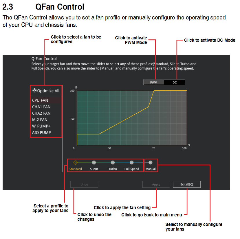

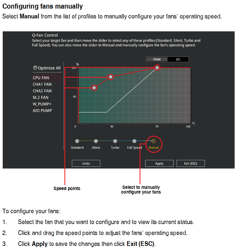

Bis auf den Header "AIO_Pump" und "W_Pump+" sollten alle weiteren Anschlüsse über das BIOS geregelt werden können.
Wie sieht bei dir die Lüftersteuerung im BIOS genau aus:
Und:
https://dlcdnets.asus.com/pub/ASUS/...16887_ROG_STRIX_Z490-E_BIOS_manual_EM_WEB.pdf

Wenn möglich. könntest du hiervon mal ein Bild hochladen! Sind dann alle anderen Schaltflächen ausgegraut?

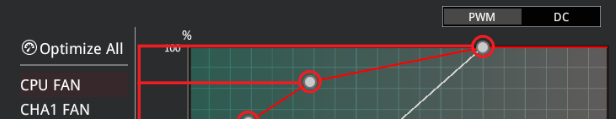

Kannst du hier nicht auf "CPU FAN" klicken und dann dafür "PWM" auswählen, wenn ein einzelner Lüfter auf dem Mainboard an dem CPU Fan- Header angeschlossen ist!?
Kannst du dann weiterhin hier nicht Standard, Silent, Turbo, ... oder den manuellen Modus wählen für den im oberen Bild ausgewählten "CPU FAN"!?
Und wenn du dann auf bestätigen und exit klickst und dann das BIOS unter abspeichern verläßt, dann werden diese Einstellungen nach dem Neustart des Rechners nicht übernommen!?
Und hier wird dir auch nicht die Drehzahl des am CPU Fan- Header angeschlossenen Lüfters angezeigt!?
