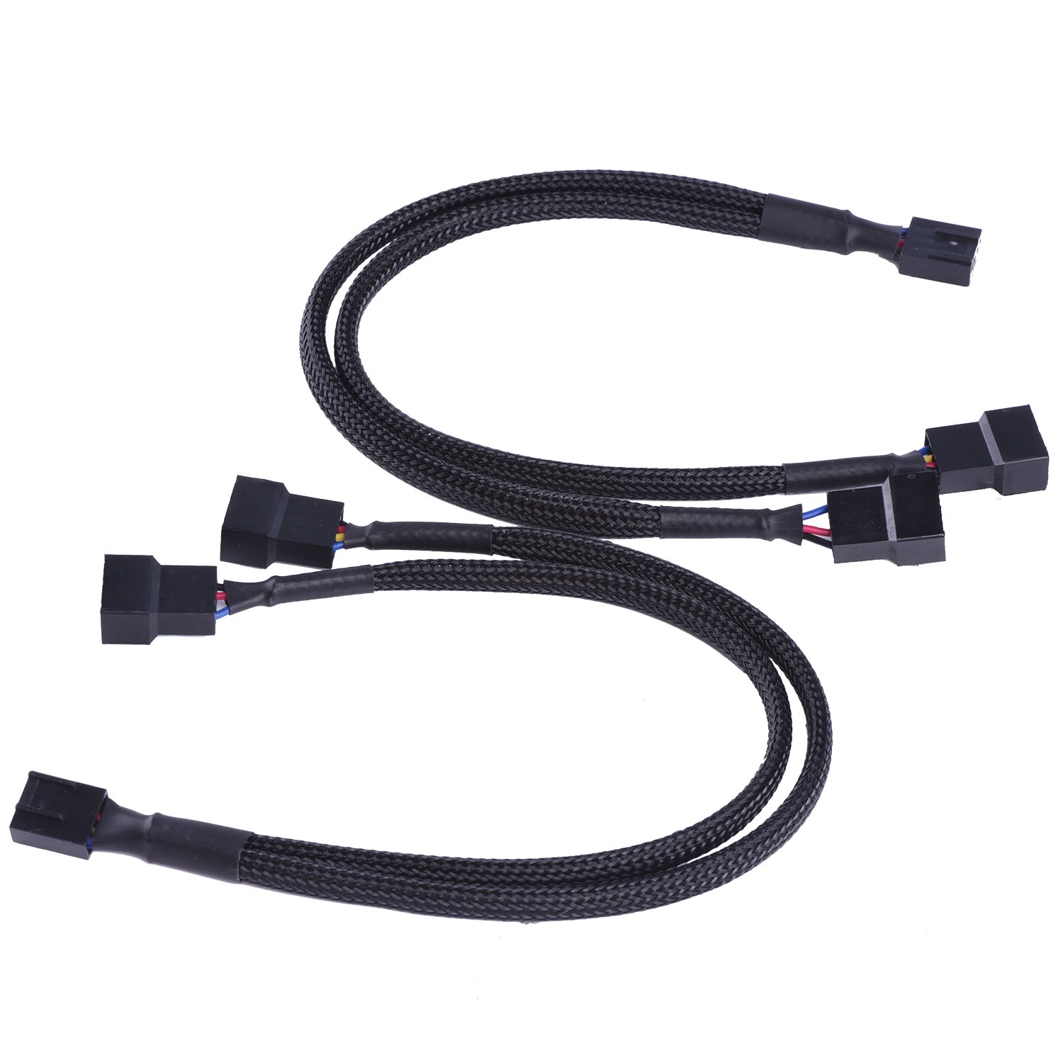

Hab mir die Lüfter genauer angeschaut, sie sind in wirklichkeit mit dem mitgelieferten y-Kabel montiert. Ich habe mal beide anschlüsse vertauscht, die Werte ändern sich allerdings nicht.
Also bei einem üblichen y-Kabel bekommen beide Lüfter dasselbe PWM-Signal vom Mainboard. Allerdings wird nur das Tachosignal eines Lüfters zum Mainboard übertragen. Schau Dir einfach das y-Kabel mal an - ich wette, dass bei einem der beiden Lüfteranschlüsse ein Kabel fehlt :) Das ist das Tachosignal.
Wenn Du die ausgelesene Drehzahl meinst, dann ist das sehr ungewöhnlich, denn die beiden Lüfter unterscheiden sich doch deutlich in Bauweise und Drehzahl (oder haben die dieselbe maximale Drehzahl?).
Wenn Du aber die erreichte Temperatur meinst, die sich nicht ändert, dann: Das ist vollkommen richtig. Es gibt auch keinen Grund dafür, denn die Drehzahlen ändern sich nicht, nur weil Du den Anschluss wechselst - Du hast nur getauscht, von welchem Lüfter Du das Tachosignal ausliest.

humanica schrieb:
Beide Lüfter sind am gleichen CPU Anschluss und werden dementsprechend zusammen ausgelesen
Es ist dem Mainboard und der Technik selbst gar nicht möglich, mehrere Lüfter gleichzeitig an einem Anschluss auszulesen, denn je Anschluss kann nur ein Tachosignal verarbeitet werden.
Schau Dir einfach dieses Bild an. Dort siehst Du, dass bei einem Lüfteranschluss das gelbe Kabel fehlt - das ist das Kabel für das Tachosignal (schwarz = Masse, rot = 12 Volt, gelb = Tachosignal, blau = PWM-Signal). Wenn Du entsprechend die Lüfter an den beiden Anschlüssen tauschst, erhälst Du das Tachosignal (= die Drehzahl) des anderen Lüfters.
Die Lüfter werden durch solche y-Adapter also lediglich mit 12 Volt und demselben PWM-Signal versorgt. Ausgelesen wird immer nur einer - völlig egal, wie viele Lüfter man mit solchen Adaptern an einen Anschluss koppelt. Sprich, man könnte auch 1000 Lüfter mit Adaptern zusammen an einen FAN-Header des Mainboards anschließen und dennoch erhält man nur die Drehzahl von einem.
(Sicherheitshinweis: Bitte nicht auf die Idee kommen, jetzt auf diese Weise 1000 Lüfter zu koppeln ;). Die Mainboard-Lüfteranschlüsse sind i.d.R. "nur" bis 1 Ampere ausgelegt, was etwa für 2-4 heute gebräuchlicher Lüfter reicht)
