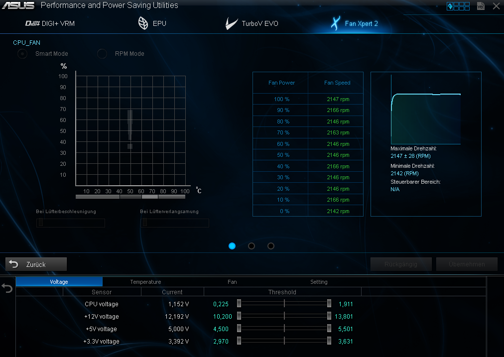

ich habe mir ein CPU Kühler mit Lüfter von Scythe IOri gekauft und gegen mein Standart Boxed Kühler ersetzt. Soweit sogut aber dann 1 Monat nachdem ich mein PC ganz normal heruntergefahren habe, habe ich mein PC wieder eingeschaltet und plötzlich war mein Lüfter voll laut. Habe im Bios nachgeguckt bis zu 2300 rpm davor hat es sich im idle Modus mit maximal 500 rpm sich gedreht.
Von meinem BIOS kann ich die Lüftegeschwindigkeit nicht umstellen obwohl ich ein PWM Anschluss habe.
der lüfter schafft maximal 1800 umdrehungen pro minuten (herstellerangaben) und bei mir steht im BIOS 2129 upm ?!

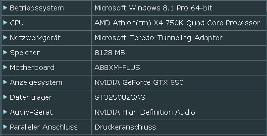

bevor wir dir helfen können poste bitte deine komplette Hardware die Verbaut ist
Du könntest ja mal wenigstens sagen, um welches Mainboard es sich da handelt ;)

bitteschön :)
hab ein Asus A88XM- Plus

@53freestyler,
das kleine Programm ASUS Fan-Expert kompl. deinstallieren. Dann dieses auf der mitgelieferten Mainboard-DVD suchen. Neu installieren.

Was ich nicht verstehe vorher hat sich der Lüfter ja ganz angenehm gedreht und mein Computer habe ich relativ neu ungefähr 1,5 Monate. Kann es sein das mein Lüfterchip ( oder so) defekt ist nach 1,5 Monaten ? :/
