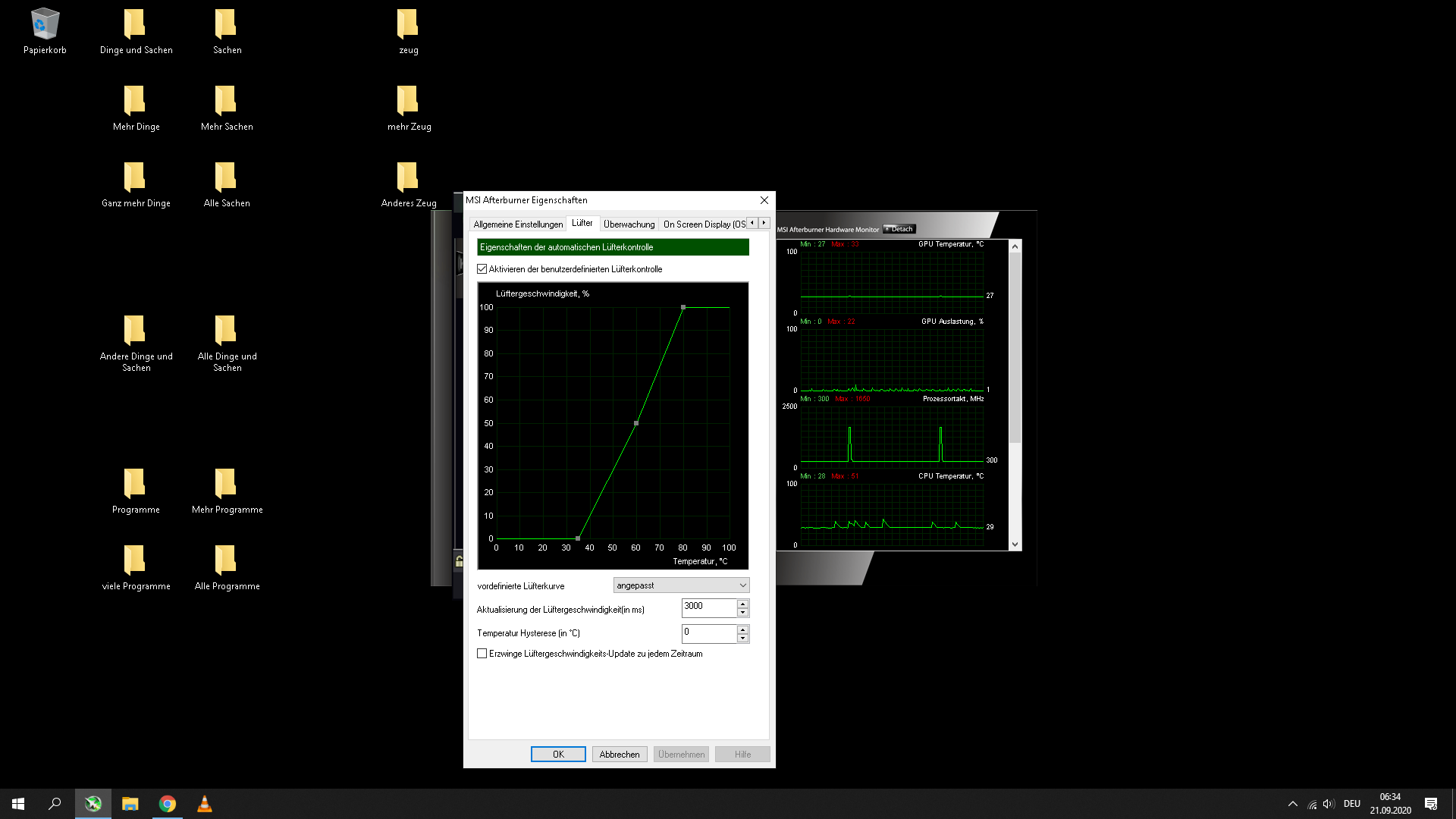

Hallo, :)
Ich habe ein paar Fragen zur Lüftereinstellung, da sich meine Lüfter, der RtX 2080 Super Gaming msi x trio immer gedreht haben, auch wenn die Grafikkarte nur 30 Prozent warm war habe ich nun die Lüfter selbst eingestellt, das die nicht von alleine angehen.
ich habe ein Bild gemacht von meiner Lüftereinstellung, das tu ich hier rein, dann könnt ihr euch das angucken und mir bitte sagen ob das so in Ordnung ist oder ob die Kurve doof ist.
Ich habe sehr lange herum experimentiert und hart an dieser Kurve gearbeitet und alles eingebunden was ich im Google finden konnte, ich hoffe es ist so in Ordnung.
Hier Das Foto:
Wenn es nicht in Ordnung ist, werde ich es ändern, wenn es in Ordnung ist werde ich es nicht Ändern.
Ich hoffe ihr könnt mir helfen.
Lg :)
Ziemlich kühl die GPU.
Aber probier erstmal aus ob dir das Anfahren nicht doch mit der Zeit gewaltig auf die Nerven geht. Manche GPU-Hersteller setzen da eine sichere Anlaufgeschwindigkeit von >60% an.
Zum Nächsten keine Hysterese? Da zappelt alles an der Kurve lang, mach das auf keinen Fall.
Hyterese (entspannt) bei 5° und das reicht auch ganz gut.
Desweiteren, ist dir die Karte zu laut gewesen im idle da du einen forcierten Zero-Fan Modus erzwingst?
Ich hab meiner Karte den ZFM abgedreht, da er mich gestört hat und gleichzeitig nur eine sanfte Lüfterkurve angelegt. Bin mehr als zufrieden und einen nahezu lautlosen PC hinbekommen.

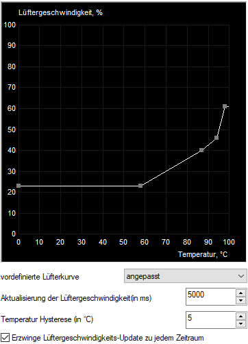

Mal im Vergleich meine LK
Reaktionen: JujuTheDuck
also da meine Grafikkarte selbst bei 80% auslastung meist nur um die 40 grad warm ist (AC Origins), ist es nicht so laut.
und das sie bis 35 grad gar nicht an gehen habe ich eingestellt um die lüfter zu schonen, bis 35 grad ohne lüfter sollte der grafikkarte ja nichts passieren oder?
was ein Hysterese ist weis ich nicht und ich weis auch nicht was es tut.
das anfahren kann man nicht hören und bis 40 Prozent lüfter geschwindigkeit kann ich die Lüfter nicht hören weil die Gehäuse Lüfter meines Gehäuses sehr laut sind.
sollten die Lüfter immer laufen? auch bei niedrigen Temperaturen? unabhängig von Lautstärke.
Ist noch früh mit nur einem Kaffee, ich hoffe jetzt verkacke ich nicht.
Eine Hysterese verzögert das anspringen der Lüfter. Das soll verhindern dass wenn die GPU Temperatur an der Grenze zum anspringen der Lüfter ist, dass diese nicht bei kleineren Schwankungen An-Aus-An-Aus-usw. gehen. (Das nervt nämlich tierisch wenn man die GPU Lüfter raushört und ist nervtötender als ein konstant leise drehender Lüfter).
Ich persönlich lasse meine konstant langsam laufen und dann mit der Verzögerung langsam ansteigen falls nötig.
Framelimiter/Vsync/X-Sync? Sonst isses ja ganz gut. Je kühler eine Karte, umso besser für die Elektronik (auch wenn die Grenztemperaturen deutlich höher liegen).
Und wenn du das Anfahren der Lüfter nicht hörst sind es gute Lüfter oder sie gehen im Lärm der Gehäuselüfter unter (ich vermute eher letzteres). Wenn es dich also nicht stört, lass wie es ist und habe Spaß.
Nur stell auf jeden Fall die Hysterese ein.

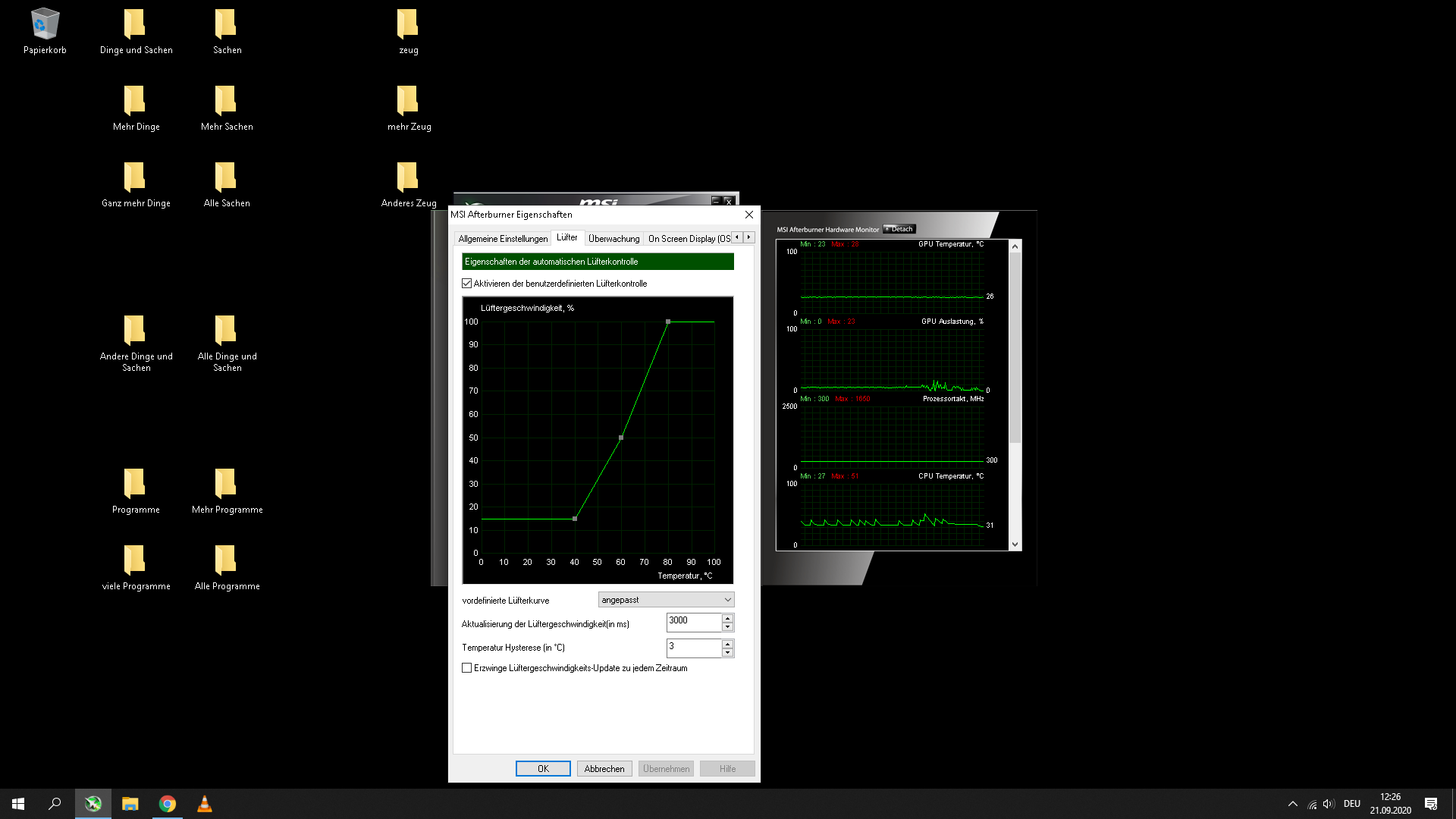

hm´n okee,
ich geh kurz duschen und mache ein paar dinge, bin aber gleich wieder da. ich sag dann bescheid.
ich bin wieder da, ich hab jetzt die Hysteresy eingestellt :)
So lange du die Karte nicht verkaufen willst, ist ein defekter Lüfter kein Problem. Falls einer ausfällt, kannst du problemlos einen Gehäuselüfter draufschnallen. Außer dein Gehäuse lässt das vom Platz her nicht zu. Von daher würde ich die Lüfter eher durchlaufen lassen, wenn dich die Geräusche nicht stören. Dann wird die Karte länger halten.
na gut, ist es so besser?
soll ich da ganz unten auch n hacken rein tun?
achsoo und wegen der hysterese, da hab ich gegoogelt wie viel da optimal ist und optimal ist 1,6 aufgerundet 2 grad, Da @Xippe sagte er benutzt da 5 grad und 2 grad optimal sind, habe ich die mitte genommen, also 3 grad. in dem bericht ging es um heizungen aber ich denke es ist das selbe, die sind auch warm.
und warum kann man denn die kurve so eckig machen, ist das sinnvoll die eckig zu machen?
wen man es eckig macht ist es ja auch gar keine kurve mehr sondern eine ecke.
Schau es dir doch an, es gibt dabei zwei dinge die im Bereich 0-40° pasieren können:
  • Es laufen die Lüfter wie ein Strich durch (= gleichmäßige Drehzahl).
  • Es bildet sich ein Sägezahn (= Drehzahl zu niedrig gewählt).
Erstes ist zu empfehlen.
Der Rest der Kurve ist Geschmackssache.
ich verstehe das leider nicht, meinst du ich soll die lüfter von 0-40 grad höher stellen als 15 prozent?
auf wie viel prozent soll ich sie denn stellen?
Nicht ich sollte dir das sagen, das musst du selber herausfinden.
Schau dir dazu deine Drehzahl bei AB an. Konkret die RPM der Lüfter.
Gut sieht es wie ein Strich aus -> Anhang 1.
Schlecht ein Sägezahn oder eben ein richtiger Einsturz und an/aus die ganze Zeit -> Anhang 2.
Dabei ist es je nach Modell unterschiedlich. Schau dir ruhig alle ausgelesenen Drehzahlen der Karte an, ab einer Mindestdrehzahl (oder %) ist es gleichmäßig, das sollte zumindest das Ziel sein.
Da es etwas Handarbeit bedeutet, setzen Hersteller eher feste Werte, wie zB 30%, was aber meist, falls möglich, unterschritten werden kann.

ich habe das nun so gemach wie ihr es mir erklärt habt, undzwar habe ich getestet ab wann die lüfter stabil laufen und kein sägezahn mehr entsteht, ab 25 prozent lüftergeschwindigkeit habe ich bei der rpm anzeige eine durchgehend gerade linie,
ich habe nun von 0-40 temperatur 25 prozent lüftergeschwindigkeit und dann wenn es wärmer wird, wird es schneller und die temperatur hysterie hab ich auf 3 grad eingestellt, ich hoffe das ist so nun in ornung.
