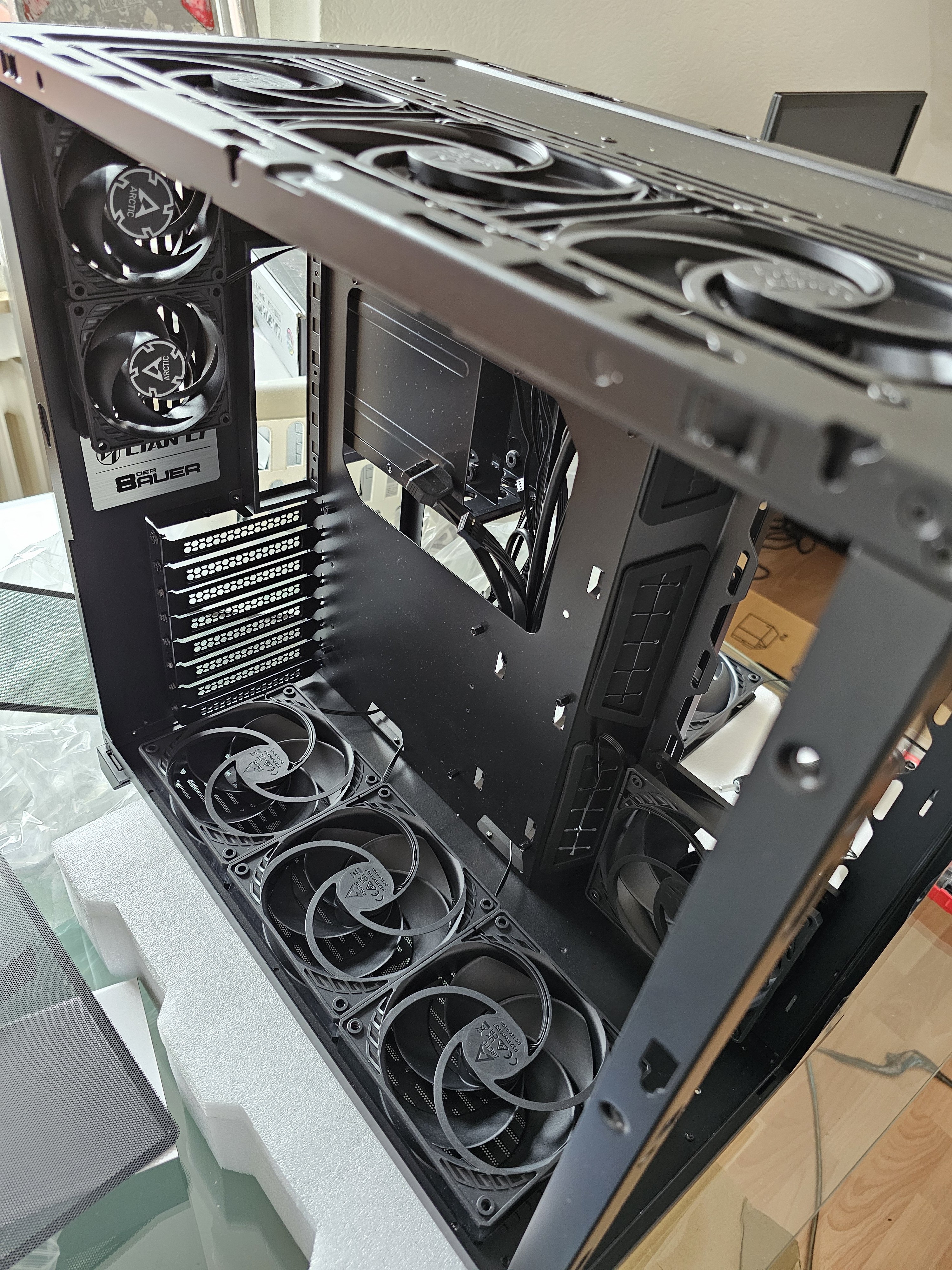

Mahlzeit, ich bin gerade etwas verunsichert.
Ich baue für einen Kollegen ein Lian Li o11 mit Arctic P12 Lüfter und habe am Boden 3x intake, an der Seite 3 Intake und oben 3x outtake + 2x80er outtake hinten.
Jetzt fragte er mich eben nachdem ich ihm ein Foto geschickt habe, ob die Lüfter falsch herum montiert sind, weil man ja nicht die Lüfterblätter sieht, sondern quasi den Rücken des Lüfters. Habe auch nochmal die Einbauweise überprüft aber die Richtungen sind richtig.
Gibt es von Arctic 2 Arten von Lüftern und ich habe das evtl nur übersehen? Oder ist es einfach so weil arctic eher zu den günstigeren Lüftern gehört und man dann Abstriche beim aussehen machen muss?
VG
Mo

Schaut für mich alles okay aus.
Auf der Rückseite ausblasend, kenne ich eigentlich auch nicht anders.
Den unteren zur Seite kannst dir allerdings sparen, der wird keine Auswirkung auf den Luftstrom haben, außer dass er die Frischluft, welche von vorne kommt, direkt wieder nach draußen zieht.

Normalerweise (also nicht bei Reverse-Lüftern) bläst ein Lüfter auf die Haltestege.
Die sichtbaren Lüfter in deinem Bild fördern nach oben (untere und obere Lüfter) bzw. nach hinten (hintere Lüfter).

Keine Panik sind alle korrekt installiert . Auf dem Foto.
Das ist bei allen Lüfterhersteller so ( die ich kenne ).
Reaktionen: Chesterfield
Möglicherweise tut es übrigens auch die hälfte der Lüfter, je nach Hardware.
Auf dem Rahmen sind u.d.R. Pfeile die die Richtung anzeigen, auch bei Reverse dann. Die können fehlen, ich habe hier noch keinen Lüfter gehabt ohne die Pfiele. Angezeigt werden Flow und Laufrichtung.
Die 2 hinten sind vermutlich nicht notwendig. Wären auch vermutlich lauter, weil geringerer Durchmesser = höhere Drehzahl = tendenziell lauter.
Bisserl viel Lüfter :D
Grundregel bei Lüfter: Luftstrom von der unbehinderten Sicht auf die Rotoren, d.h. raus dort wo man die Aufnahme des Lagers+Rotoren sieht
Kann er ja noch umdrehen?
Ich hätte die 3 Lüfter aus dem Boden eher in die Front gebaut, von vorne wird man mehr frische Luft einziehen als vom Boden.
In welche Front denn beim o11? :D

So ist es... das Lian Li O11 hat in der Front nur Glas. Stattdessen gibt es dann die seitlichen Montagemöglichkeiten.

Arctic hat keine "Reverse"-Lüfter im Programm, soweit ich weiß.
Ansonsten schaut das schon okay aus, wie Du die Lüfter platziert hast.
Frische Luft von unten ist je nach Grafikkarte auch viel wert.

Wenn man sich nicht ganz sicher ist, einfach die Hand an den Lüfter halten, oder ein Tempo ect. . Dann merkt , bzw, sieht man, ob alles korrekt ist.
Danke erstmal an alle, die geantwortet haben.
Die Lüfterindikatoren habe ich tatsächlich gesehen, ich war mir aber im ersten Moment unsicher, weil mir die Optik etwas komisch vorkam.
Ich habe mich bei der Platzierung der Lüfter nur an YT Videos gehalten, wo mit der Konfiguration wohl die beste Kühlung erzieht wurde.
Ob es nun ein Optikgehäuse ist oder nicht mag mit erstmal egal sein, der Kollege wollte es haben, also wirds gemacht 😅
Verbaut wird ähnlich wie bei mir ein Ryzen 7 7800x3d dafür aber eine 4080 super.
Ob es jetzt optimal ist die Luft von vorne oder von der Seite zu haben, kann ich nicht sagen. Ich meine es gibt auch ein Meshpanel für die Front extra zu kaufen, aber das ist erstmal nicht geplant.
Und sollten ihm die 80er Lüfter zu laut werden, kann er die ja einfach abstecken oder ich baue sie ihm aus. :)
