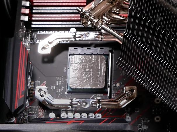

Wie auf dem Foto zu sehen, bekommt nun meine Grafikkarte den Luftstrom ab, wobei er eigentlich nach hinten raus sollte.
Eigentlich ist der um 180° gedrehte Aufbau grundsätzlich gegen die Natur und dem Kühl-Konzept des Mainboards. Denn warme Luft steigt nach oben.
Die GPU muss die warme Luft nach unten pusten und im 0dB Betrieb oder ohne wirkliche Last (Lüfter auf min oder stehen) steigt die warme Luft nach oben.
Und auch wenn dein CPU Lüfter richtig montiert ist, steigt immer noch etwas Wärme vom CPU Kühler Richtung GPU.
Die Wärme der Spannungsregler (in deinem Fall unter der CPU, anstatt oben) heizen der CPU auch ein wenig ein.

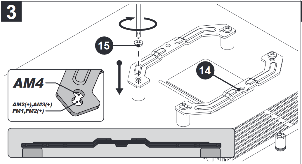

Der Kühler wird auf eine Art "Brücke" geschraubt und diese Brücke kann ich halt nur so anbringen, dass der Kühler in dieser Position verbaut werden kann. In eine andere Richtung geht es nicht, da die Löcher im Mainboard das nicht erlauben, was den Abstand angeht.

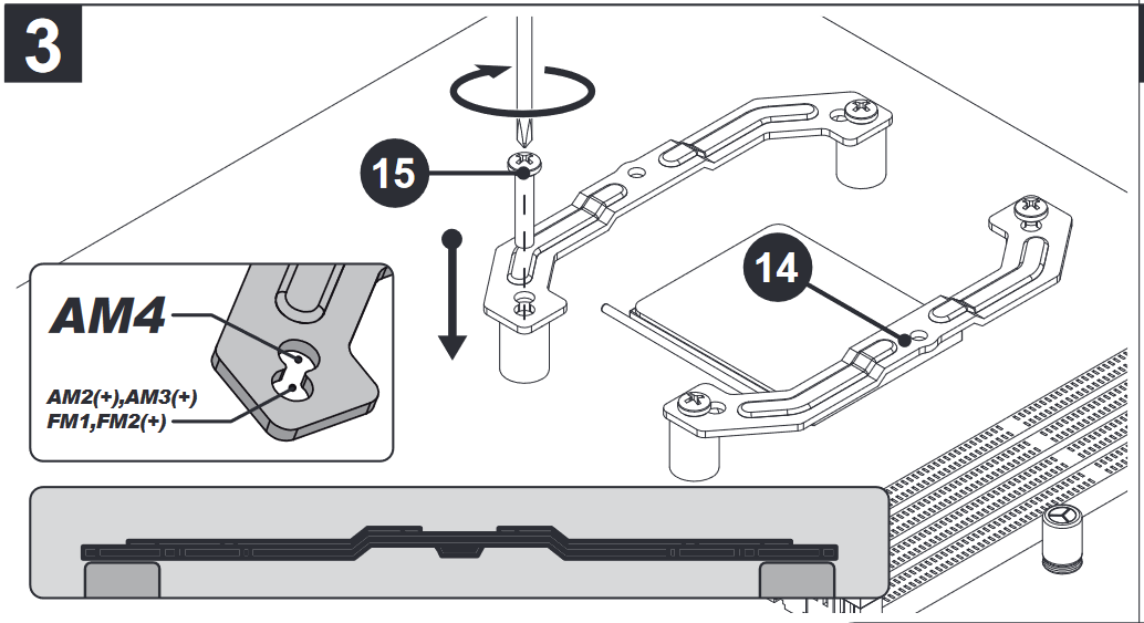

Ok also du hast deren Standard Halterungen verbaut:
Damit er um 90° gedreht ist brauchst du die AM4 Halterungen:
Die sind normalerweise mit im Lieferumfang:

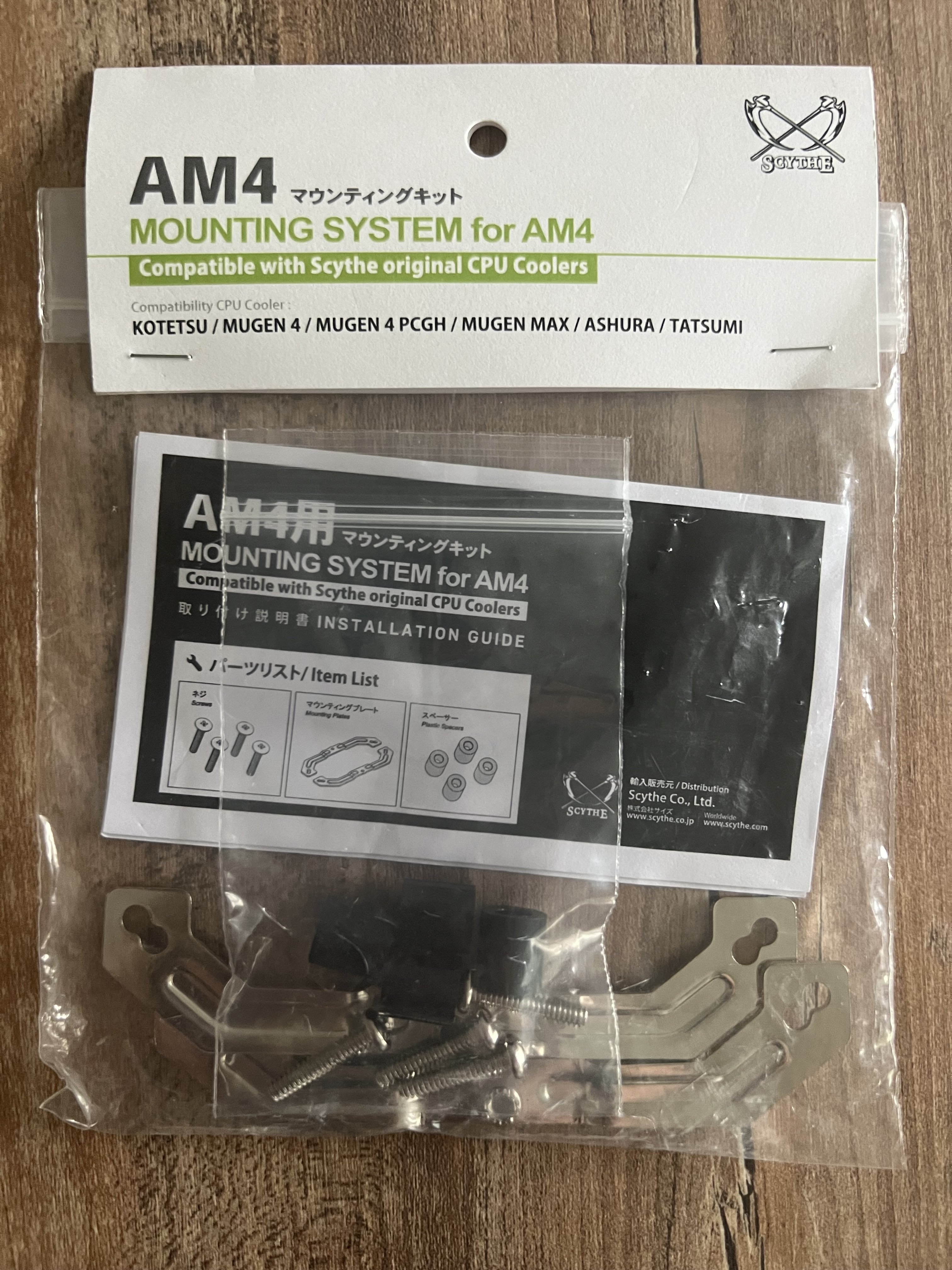

Aber kann man auch für 4,99€ bestellen: https://www.scythe-eu.com/support
Reaktionen: Fynnya

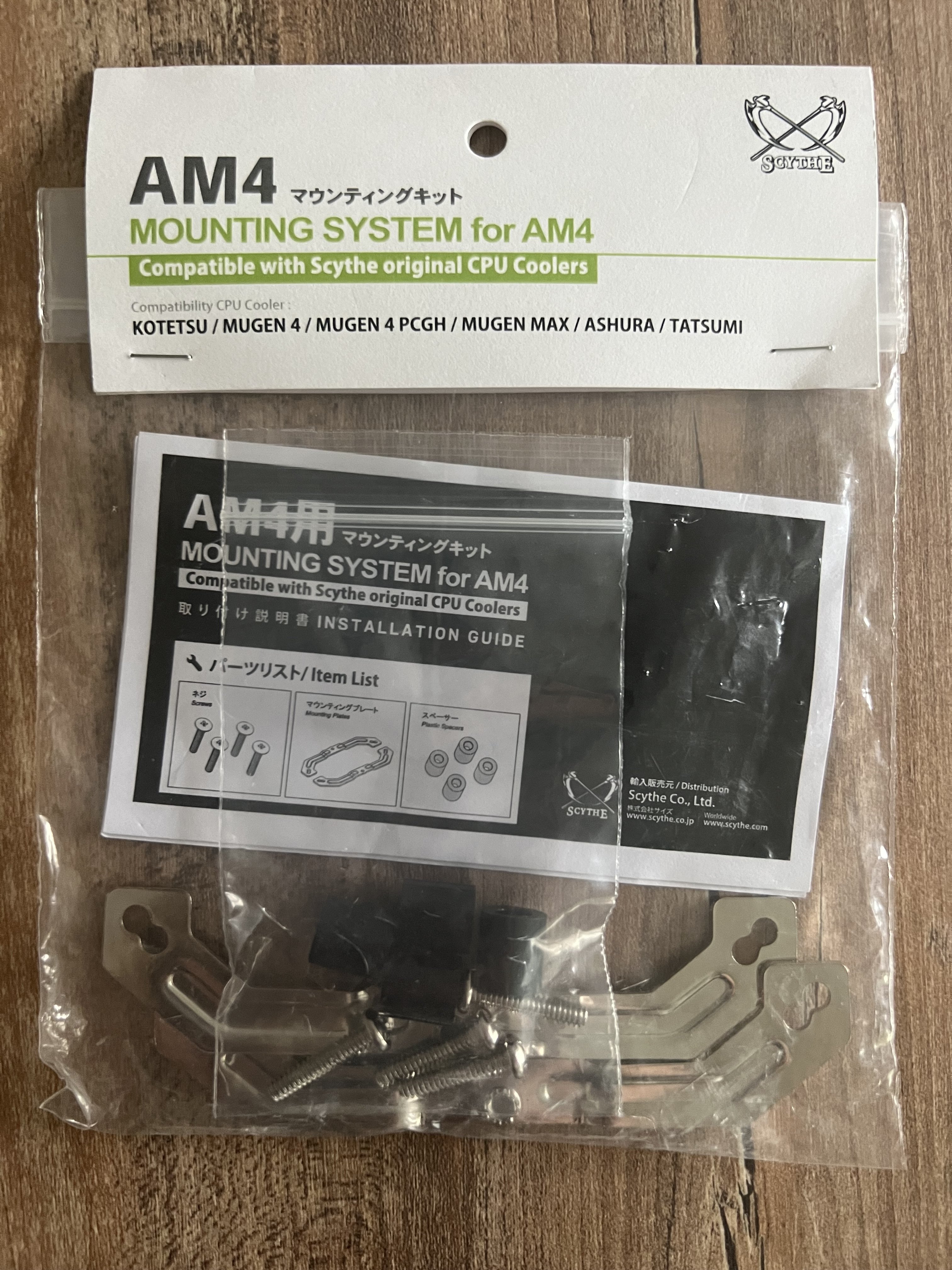

Vielen lieben Dank schon mal an alle :)
Ich habe jetzt das Set von Scythe gekauft, bin aber verwirrt, weil dort nicht explizit der Mugen 5 erwähnt wird. Weiß jemand, ob das trotzdem funktioniert? Möchte da nichts kaputt machen :/
Der Mugen 5 sollte bis auf die erste Version kompatibel sein:
Support Compatibility AM5
The first edition of the Mugen 5 (SCMG-5000) was also not AM4 compatible. A mounting kit can be ordered from Support Team
The Mugen 5 Rev. B (SCMG-5100), which has been commercially available since 2018, is fully AM4 compatible. An additional kit is not required.

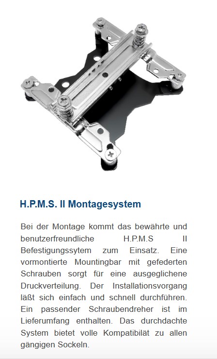

Das H.P.M.S. Montage-System ist wie bei Noctua für mehrere Kühler kompatibel.

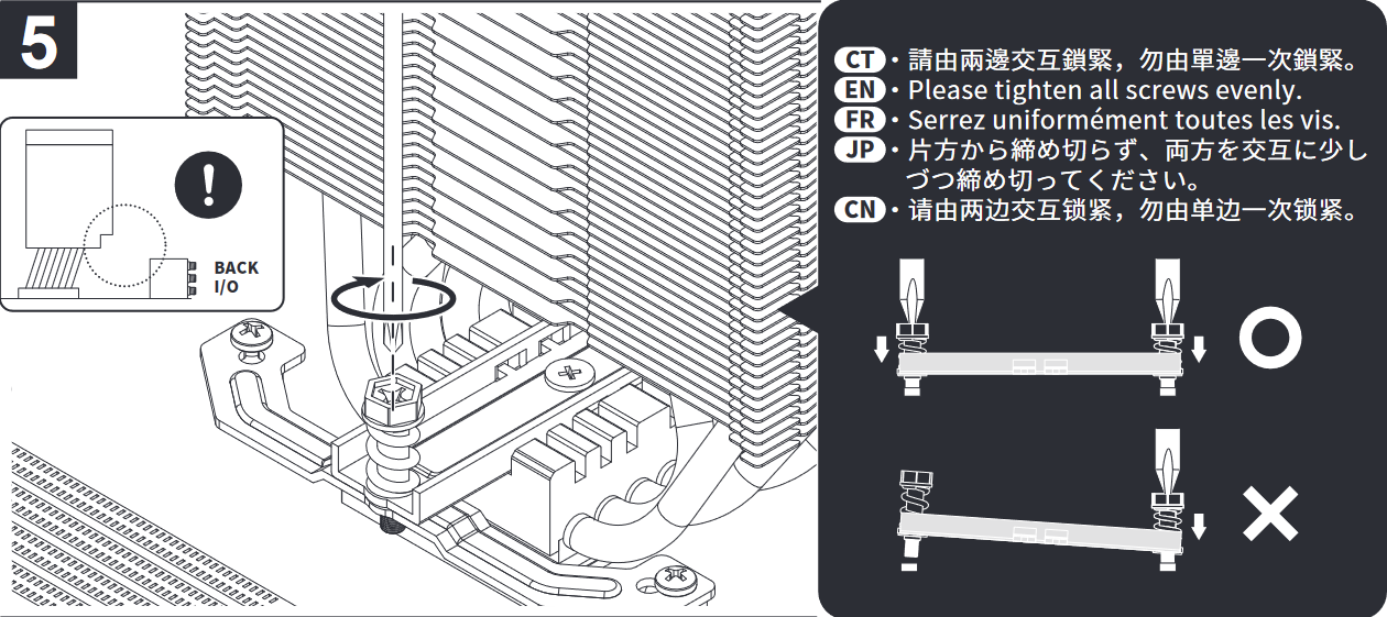

Wenn die Montageschiene vom Loch-Abstand passt, ist alles in Ordnung. Den gleichmäßige Druckverteilung übernehmen die Federn der Schrauben.
[Quelle: User Manual]
Mugen 5 ARGB PLUS
H.P.M.S. II Mounting System
The cooler features the proven and easy-to-use Hyper Precision Mounting System II. A preassembled mounting bar simplifies the installation process, while spring-loaded screws prevent uneven pressure distribution. The mounting system supports all common sockets, including AMD®s AM4 and Intel®s Socket 2066. The Mugen 5 ARGB package also includes an extra long screwdriver for easy mounting.
