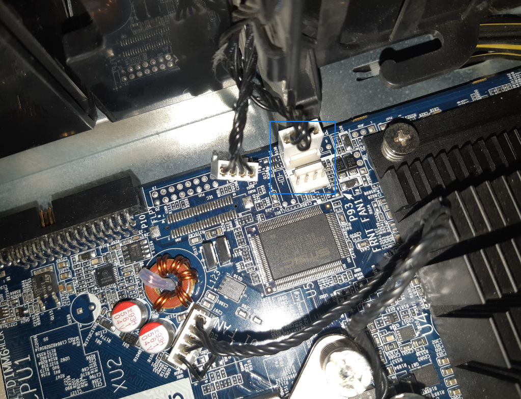

Mein Mainboard von HP Z800 hat diese Anschlüsse:

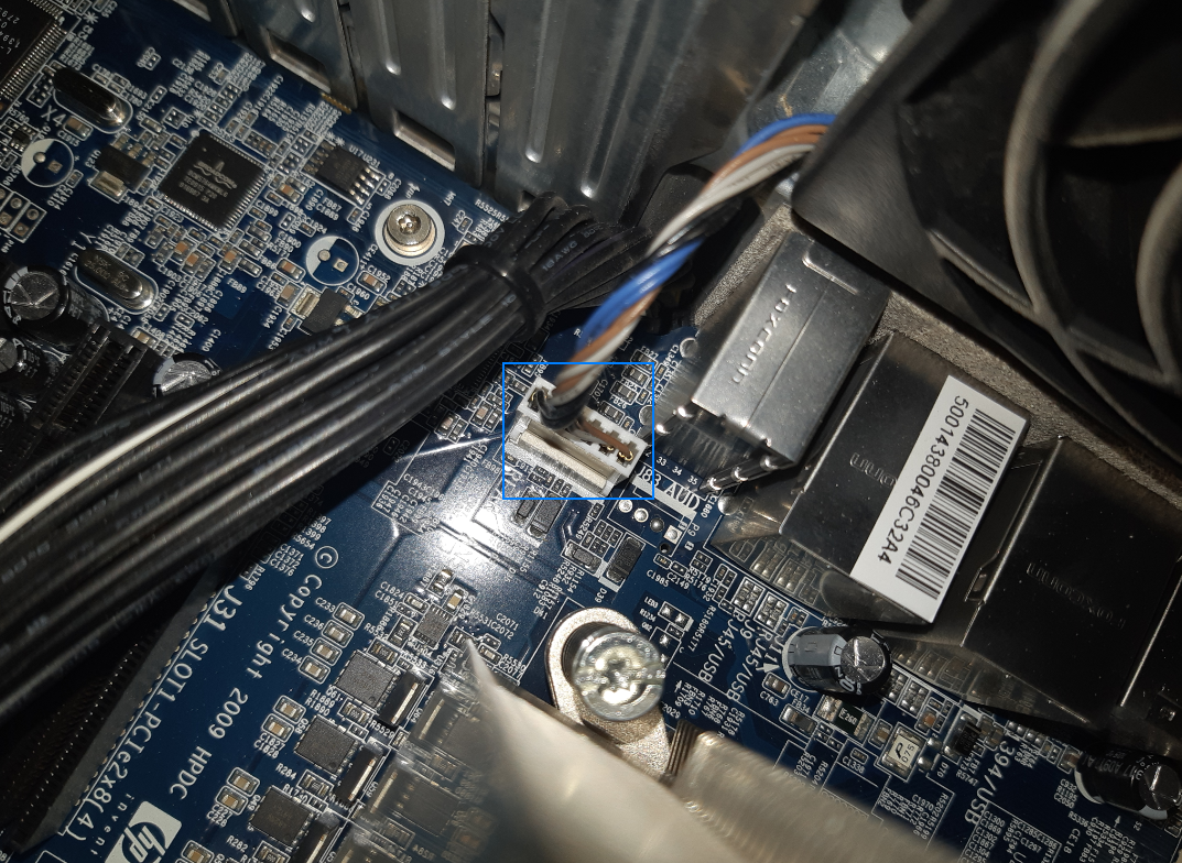

- hinten / 6 PIN Anschluss. Hier möchte ich zwei Lüfter betreiben
- vorne / 2x 4 PIN Anschluss. Hier möchte ich auch zwei Lüfter betreiben.

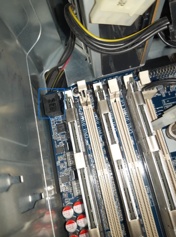

- RAM / 6 PIN Anschluss. Hier möchte ich die Lüfter ersetzen durch zwei neue Arctic Lüfter. Ein Original Gehüse für diese Lüfter ist von HP vorhanden. Daher möchte ich nur die Lüfter tauschen. Ich kann mir aber auch ein eigenes Gehäuse wo ich die Lüfter befestige etc.. das ist kein Problem.

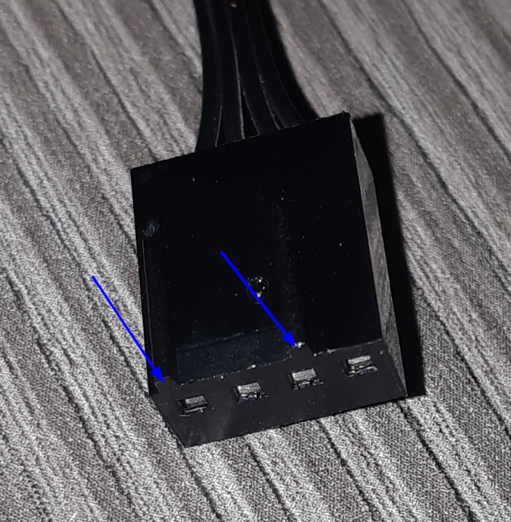

Das Problem beim Anschluss -vorne ist. Der Arctic Lüfter hat diesen 4 PIN Anschluss der grundsätzlich passt. Jedoch ist die Aufnahme bzw die "Führung" auf der falschen Seite:
Ich benötige für diesen Anschluss also einen Adapter der dann beim Anschluss vom Mainboard angeschlossen wird damit der 4 PIN Anschluss vom Lüfter angeschlossen werden kann. Leider habe ich hierzu noch keinen Adapter gefunden. Vermutlich ist bei den HPZ800 das explizit so gebaut worden das die Führungen verkehrt angebracht wurden, oder ist das bei älteren Mainboards generell so?
Hier noch einmal der Vergleich:
Die Führung müsste einfach nach Links angebracht werden.
Beim Anschluss -RAM benötige ich ebenfalls einen Adapter, oder gibt es hier eine andere Lösung?
Beim Anschluss -hinten müsste ich die Kabeln vom Lüfter aufteilen, also selber einen Anschluss bauen der dann beide Lüfter mit min 5V versorgt? Oder fährt der Lüfter dann nicht mehr weg wenn nur 5V bereitstehen?

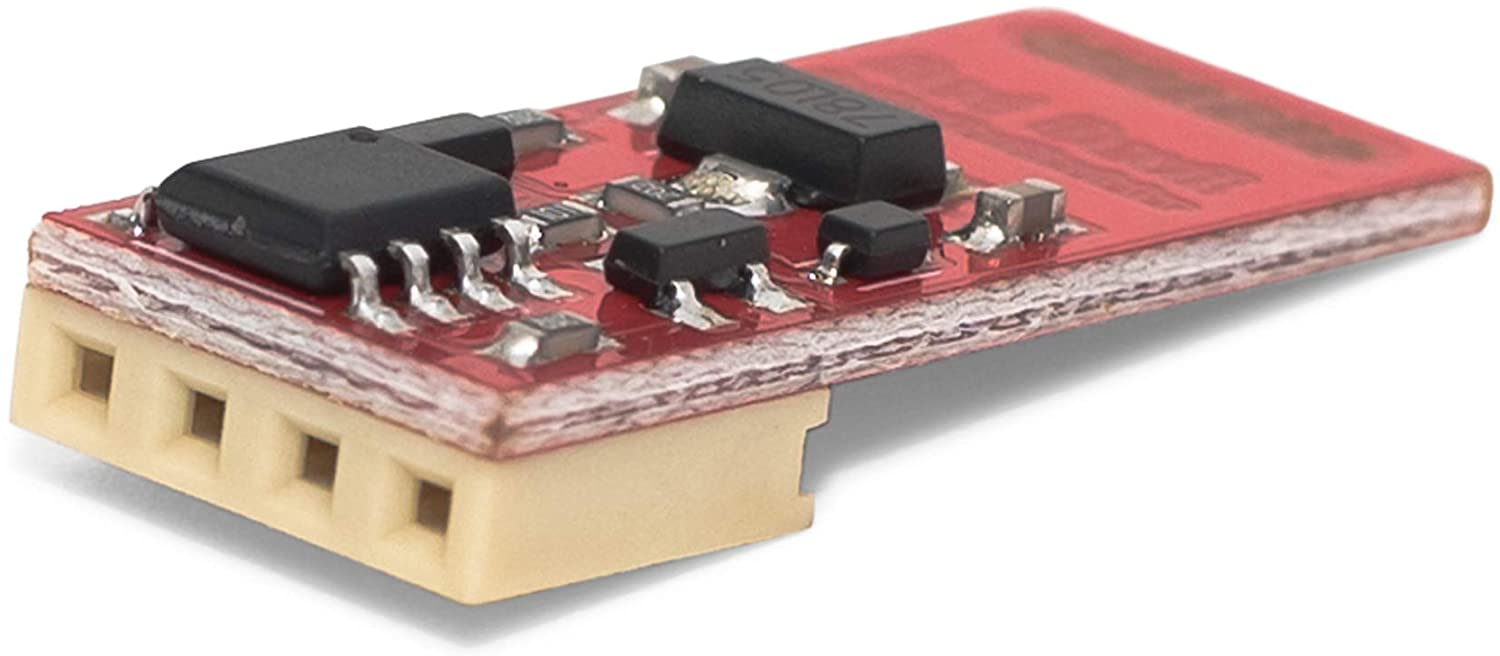

Einen "Blindstecker" wie diesen hier:
würde das Problem beheben. Denn ohne die Lüfter von der HPZ800 startet der client nicht mehr. Hat jemand Erfahrung mit solchen "Blindsteckern" ? "
"Fan Simulator" - Fan
Musst Du probieren. Ob der Z800 diese Blindstecker akzeptiert. Das ist eine Workstation. Da ist 100% Stabilität das Wichtigste. Und daran hängt eben, Standard Komponenten vom freien Markt mag er / das Bios gar nicht. Egal um was es sich handelt. Lüfter, CPU, RAM usw.
