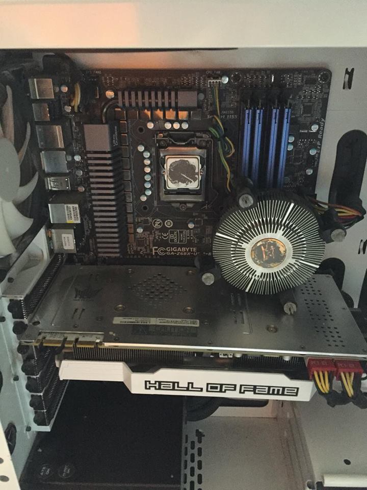

Das der RAM blockiert werden könnte, an das habe ich nichtbeachtet.
Also zu meinem Mainboard: Gigabyte Z 68X-UD4-B3

@ TE: was für RAM hast du denn? sofern der keinen "gartenzaun" oben drauf hat passt das meistens.

Ich hab 16gb Ram. Besonders Groß ist der nicht... hier mal ein Bild vom Mainboard.
Hab mal den CPU Stock Kühler abgemacht....
