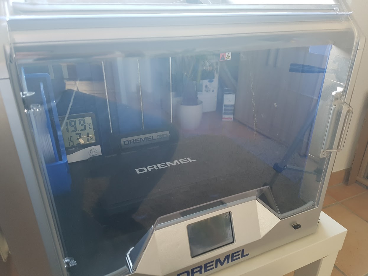

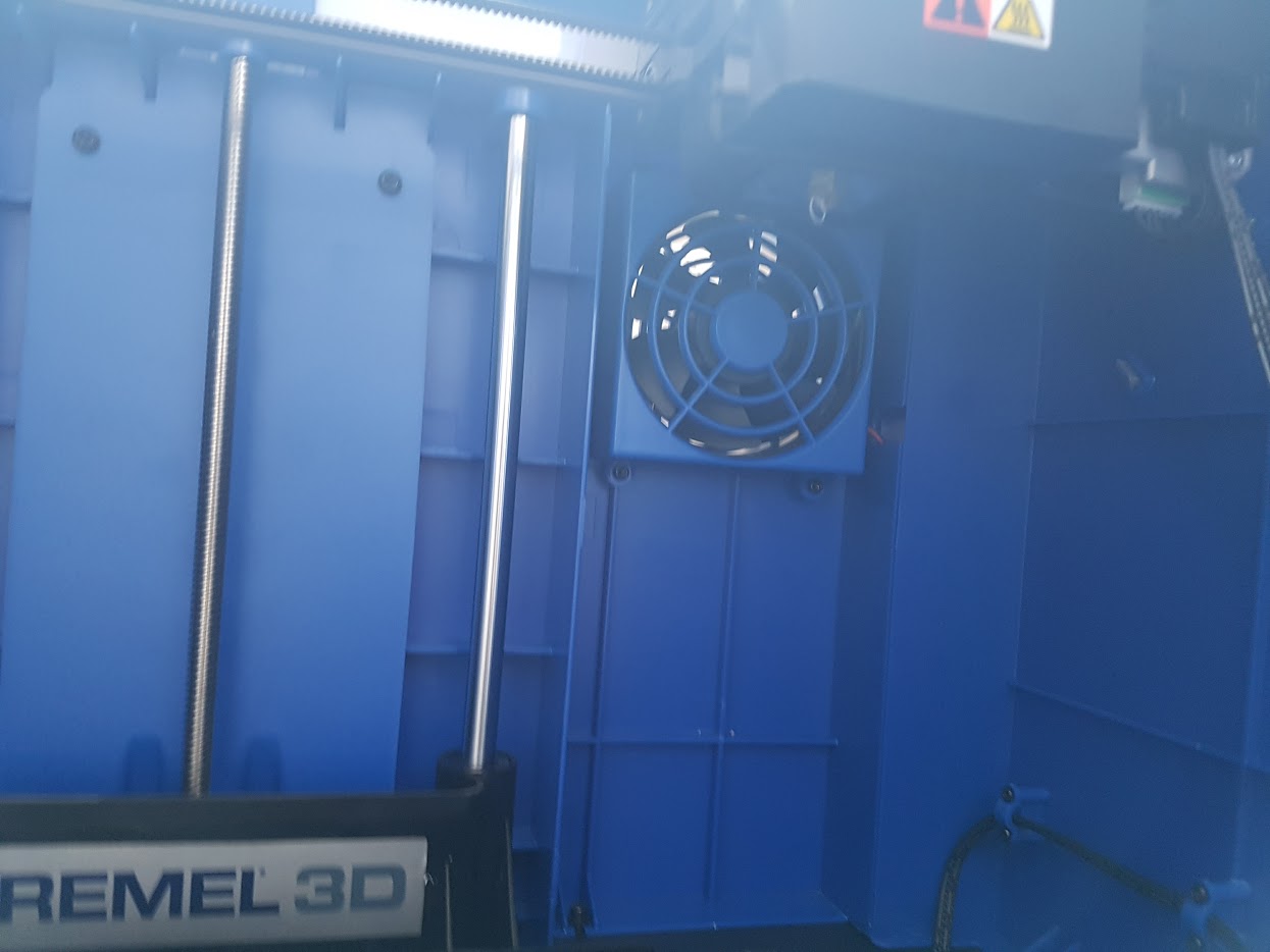

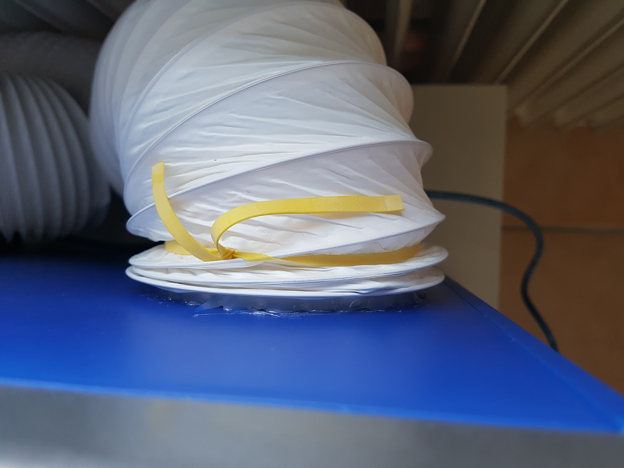

Ich zeige euch mal wie ich es in einem anderen Drucker umgesetzt habe (Anhänge).
Bei diesem Dremel 3D reicht der verbaute Lüfter aus um Rauch und Geruch über einen 3m Schlauch abzuführen.
