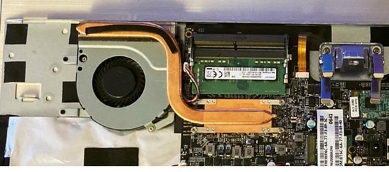

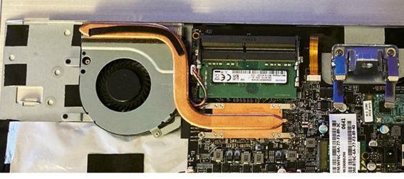

Das müsste das Innenleben sein. Die Heatpipe ist mit 4 Schrauben befestigt und diese sitzen womöglich fest weil sie teilweise geklebt werden. Wenn die Wärmeleitpaste erneuert wird darauf achten das die rechteckige Auflagefläche plan aufliegt. Bei meinem neuen Laptop war es mal so das sie schief eingebaut wurde und nur einseitig auflag. Man konnte es schon am Abnehmen der Kühlfläche erkennen das die Wärmeleitpaste nur einseitig Kontakt hatte. Ich konnte es durch leichtes Biegen der Kupferheatpipe korrigieren.
Um Staubansammlungen zu vermeiden bzw. vorzubeugen habe ich aus einer Damennylonsocke einen Filter gebastelt. Diesen entweder am Lüftungseinlass der Gehäuseabdeckung befestigen oder direkt auf dem Blech wo der Lüftungsrotoreinlass ist, meist sind es Staubmäuse die mit der Zeit sich im Inneren nach dem Lüfterrotor vor die Auslasslamellen setzen.

Ich habe den AIO PC aufgeschraubt. Das Innenleben sieht so aus wie auf dem Bild von @Fachlaie - danke zudem für die Tipps.

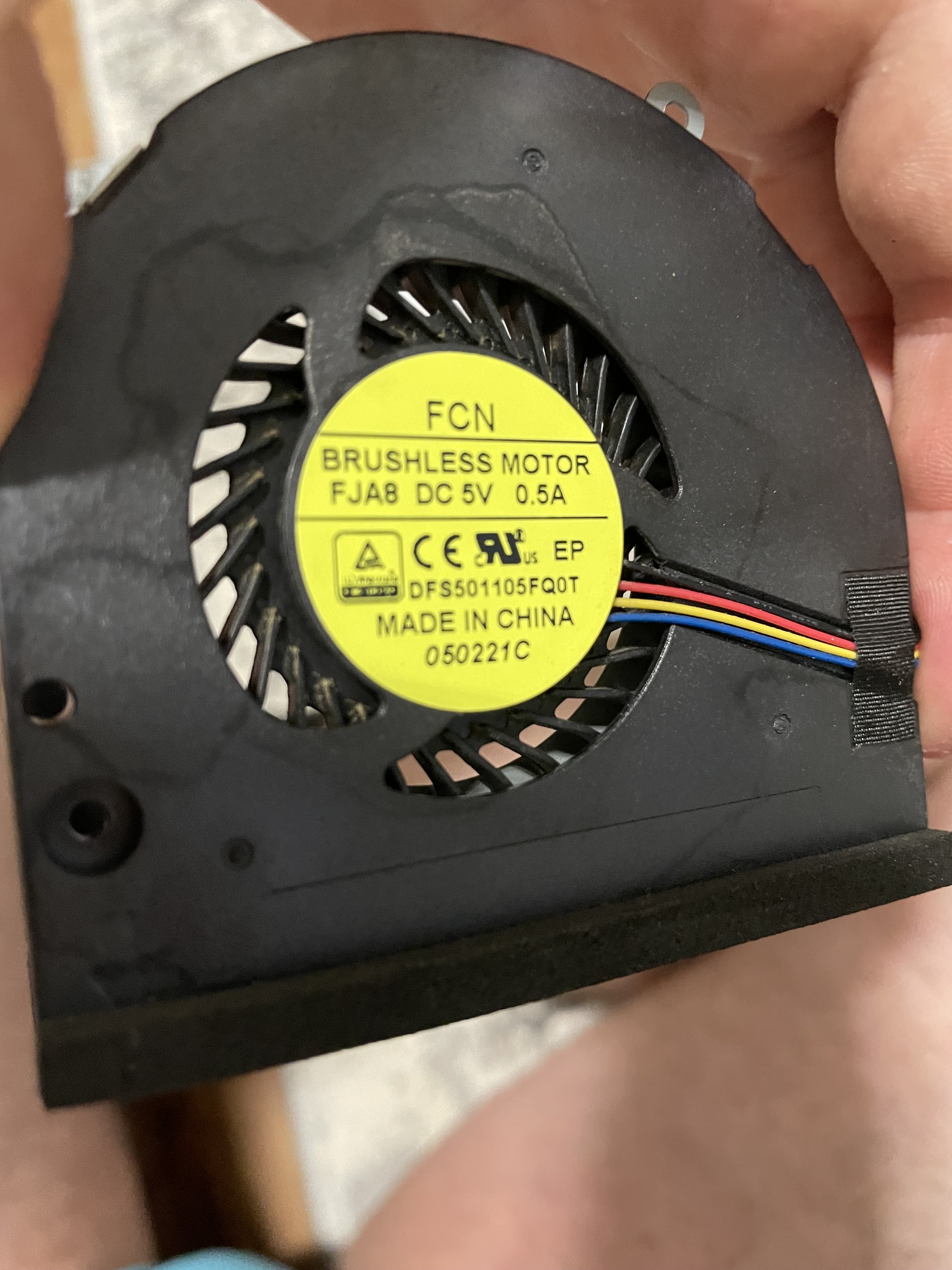

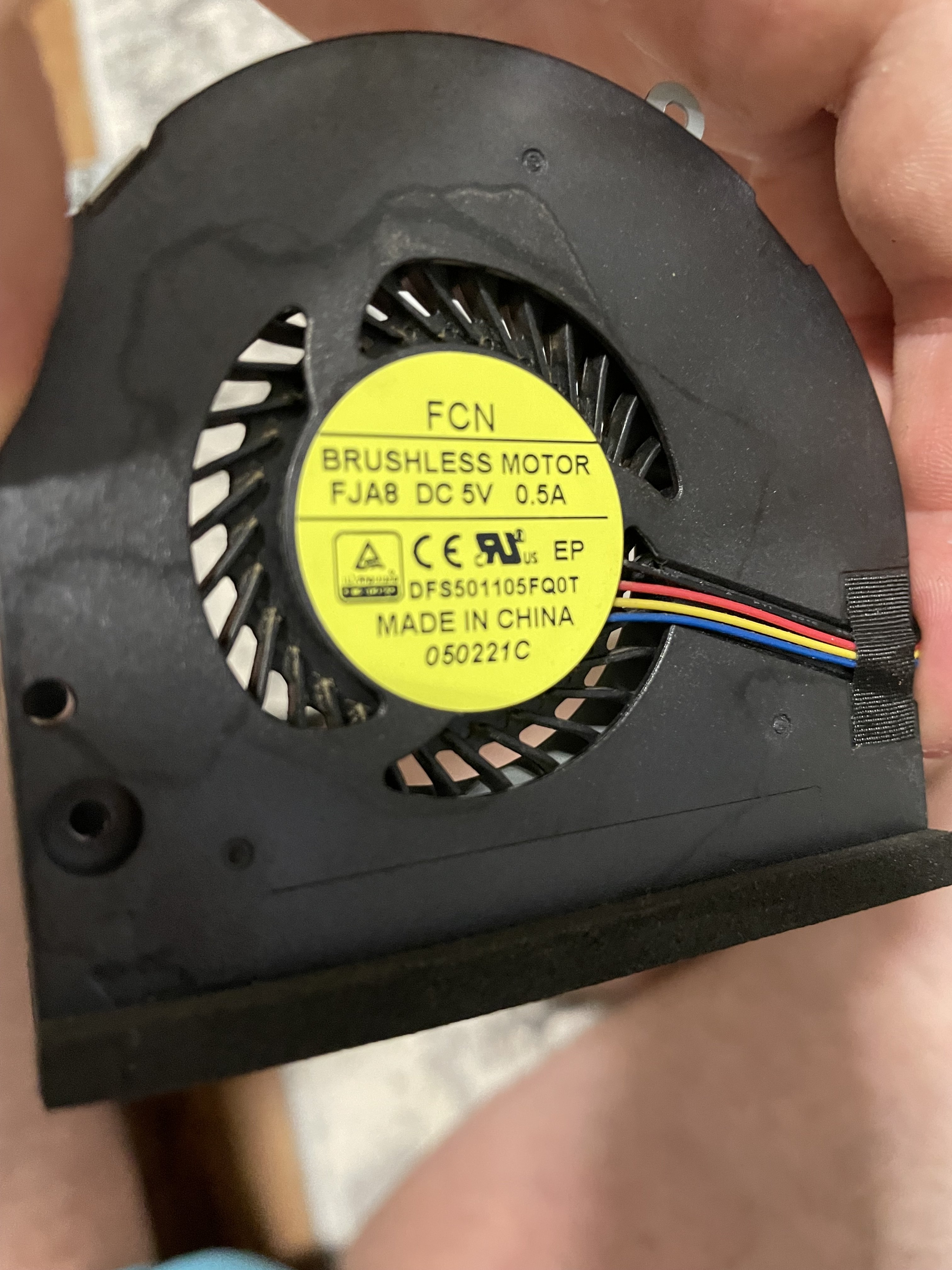

Mir fiel auf, dass der Lüfter schon etwas staub angesammelt hatte. Diesen habe ich mit Druckluft ordentlich gereinigt. Zudem ist mir bei der WLP aufgefallen, dass sie relativ fest war. Die alte WLP habe ich sauber mit Waschbenzin entfernt und vorsichtig neue aufgetragen.
Was soll man sagen: Der PC ist nun flüsterleise. Selbst wenn der Defender mit nem Scan um die Ecke kommt, hört man ihn nur minimal. Nur wenn ich die CPU dauerhaft auf 100% hochjage, dreht der Lüfter wieder voll auf.
Was lernen wir da raus? Bei "vom Hersteller gebprüfter" B-Ware nie drauf verlassen, dass sie die wichtigsten Sachen erledigen wie eben die WLP und Lüfter kontrollieren.

Vorsicht mit Druckluft. Den Lüfter immer festhalten oder fixieren. Er wirkt sonst wie ein Dynamo und gibt Strom ab die Elektronik unsichtbar schaden kann.
