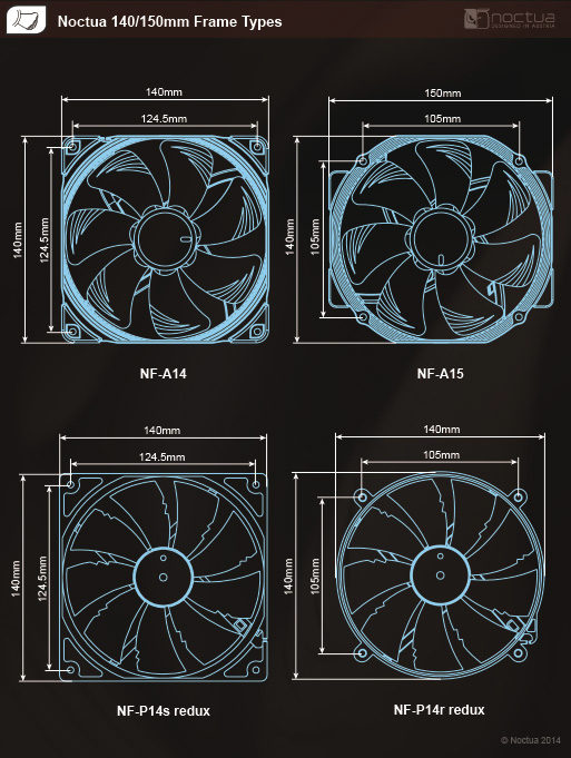

Zu beachten ist, dass der Noctua NF-A15, wie ein 120 mm Lüfter, einen Lochabstand von 105x105 mm hat.

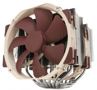

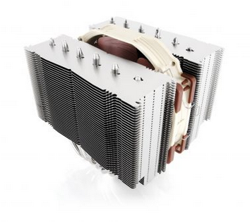

Kurze andere Frage zum Noctua NH-D15S.
Wie weit verdeckt er den RAM eigentlich? Sieht man die noch oder sind die komplett verdeckt wie bei der Version ohne "S"?

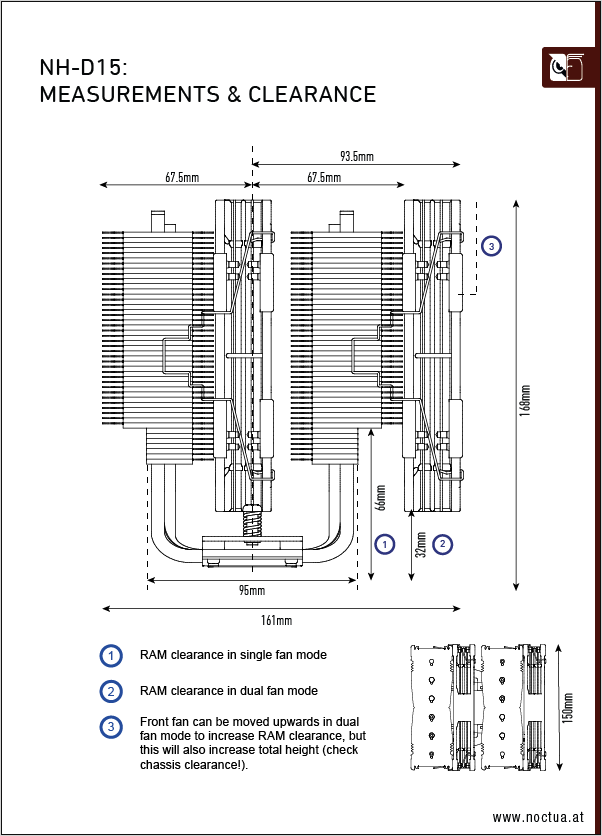

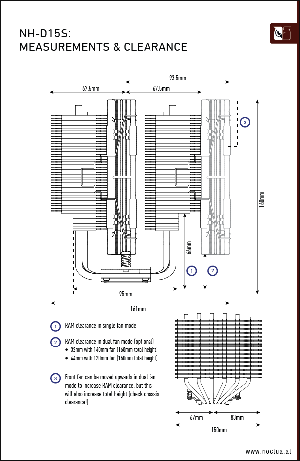

Der NH-D15S ist nur die asymmetrische Version des NH-D15, um den Abstand zum ersten PCIe-Slot zu vergrößern, die anderen Daten sind identisch:
Wenn ich das richtig sehe, dann kann man beim Noctua NH-D15S noch den RAM sehen. Beim Noctua NH-D15 wären dann genau über dem RAM die Lüfter, richtig?
Der NH-D15S hat nur einen Lüfter in der Mitte
und der NH-D15 einen zweiten Lüfter vorne.

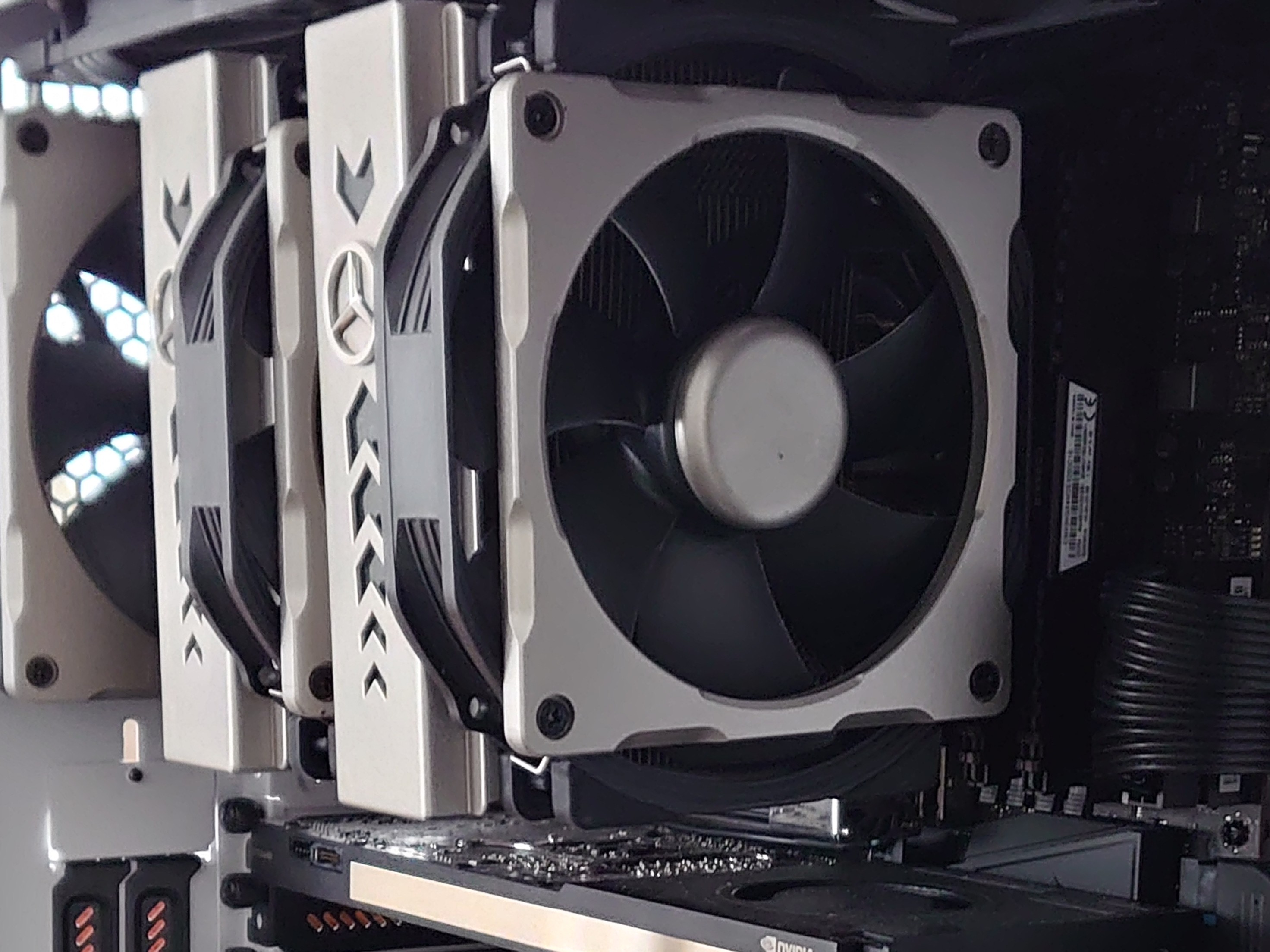

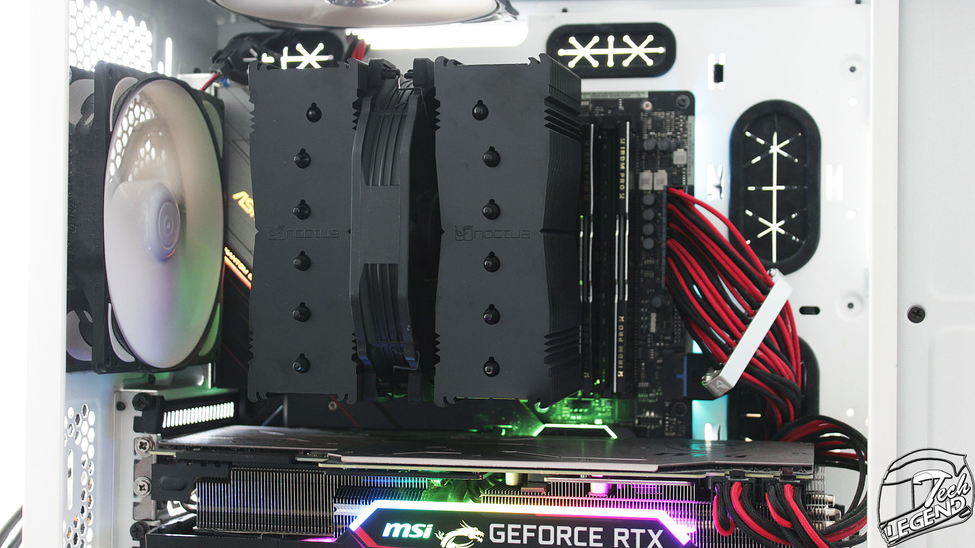

Wird beim NH-D15S der vordere NF-A15 (HS-PWM chromax.black) montiert, wird auch hier der Arbeitsspeicher überragt,
Man sieht bei zwei Lüftern nicht mehr wirklich was vom RAM
(Hier der NH-15Ds)

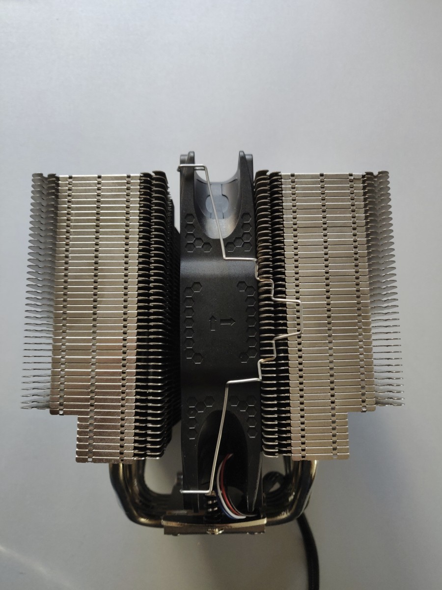

Grundsätzlich wäre es möglich beim D15s auch andere 140er Lüfter zu verwenden. Dann muss man die Lüfterklammer halt etwas anders am Kühlkörper einhängen. Der Eloop hat 29mm Dicke, ist also sogar 4mm dicker als der LianLi Lüfter. Die Lüfterklammer könnte auch mit dem Lian Li etwas deformiert sein, aufbiegen musste ich da aber nix, die Klammer kehrt also wieder vollständig zur ursprünglichen Form zurück.
