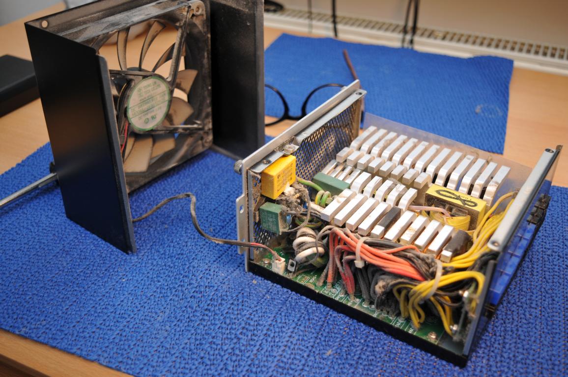

Ich habe erst vor kurzem bei meinem System Power 7 aus meinem Wohnzimmer-PC/NAS (24/7 Betrieb) gewechselt.
Das Netzteil habe ich zwei Tage lang liegen gelassen und es anschließend geöffnet, das Gehäuse war nur geschraubt und gesteckt. Anschließend habe ich die Adern vom neuen Lüfter mit den alten Adern zusammen gelötet, die Adern mit Schrumpfschlauch isoliert und nochmal einen Schrumpfschlauch um die beiden Schrumpfschläuche gemacht.

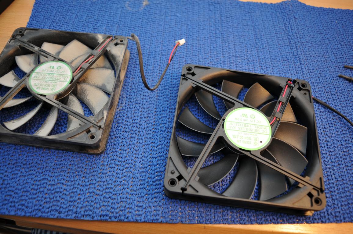

vor 2J habe ich auch einen neuen Lüfter eingebaut in mein Enermax– EPR385AWT– 80Plus und alles supi seither.
Allerdings gab es den Lüfter nicht original nachzukaufen und habe ein BQ silent (800rpm) genommen. Habe auch gar nicht erst an Kabeln rumgelötet, sondern den BQ/3pin Stecker direkt aufs Mainboard gesteckt, so sehe ich heute ständig, dass es läuft (per CQUID, Drehzahl). Natürlich ist das nicht erlaubt/korrekt, aber das Enermax beinhaltet auch alle Schutzschalter und würde sich abschalten(müssen), wenn zu heiß. Würde z.B. der Lüfter bei PC-Netzteilen ausfallen, schaltet das NT auch dann erst AUS, wenn zu heiss geworden. Es gibt überhaupt gar keine Vorkehrung des NT sich abzuschalten, wenn der Lüfter lediglich nicht mehr drehen würde.
