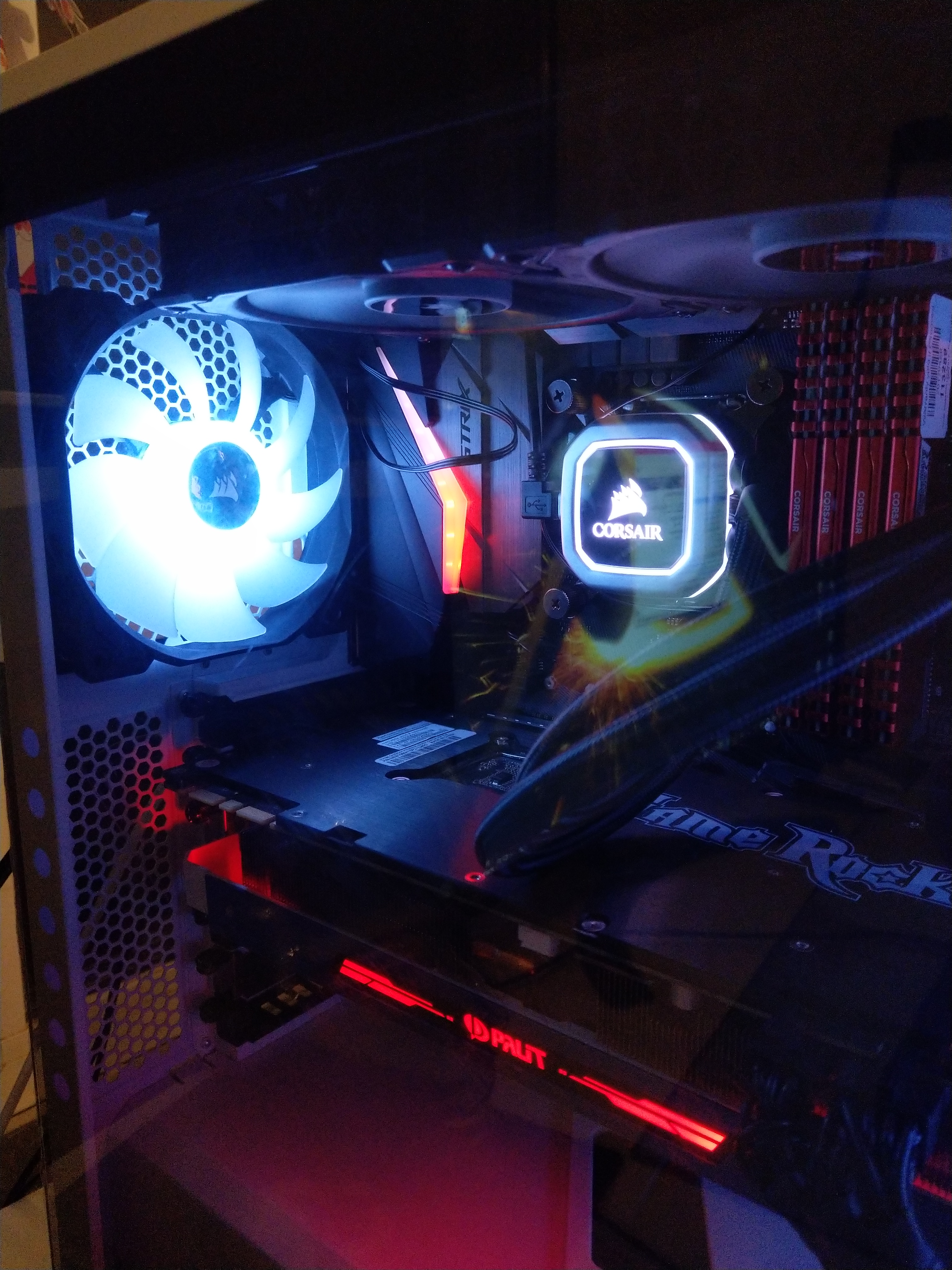

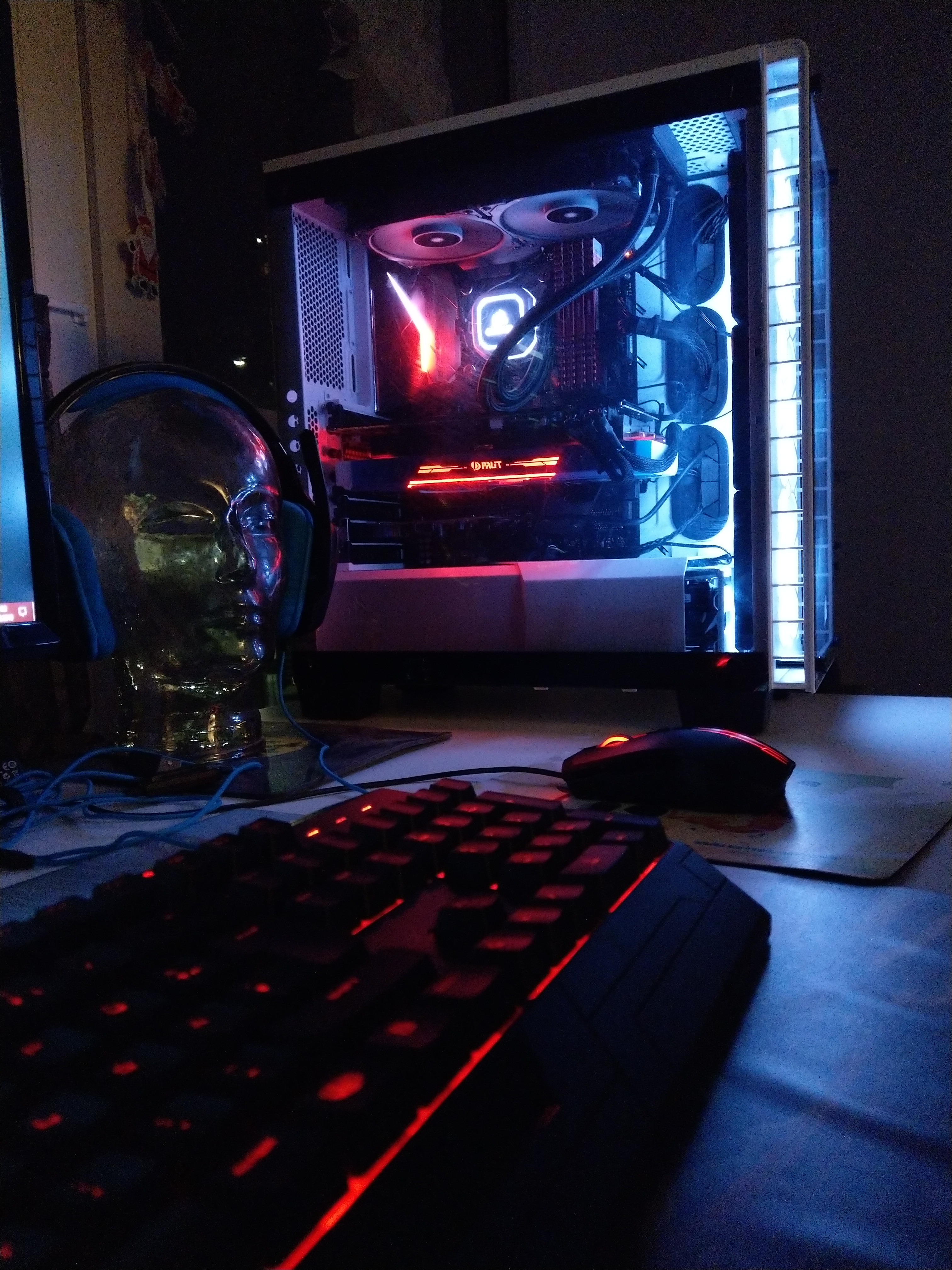

3 rein und der eine den wollte ich hinten anbringen zum raus pusten.
Ja genau und der hintere solle raus pusten. Kein guter Airflow?

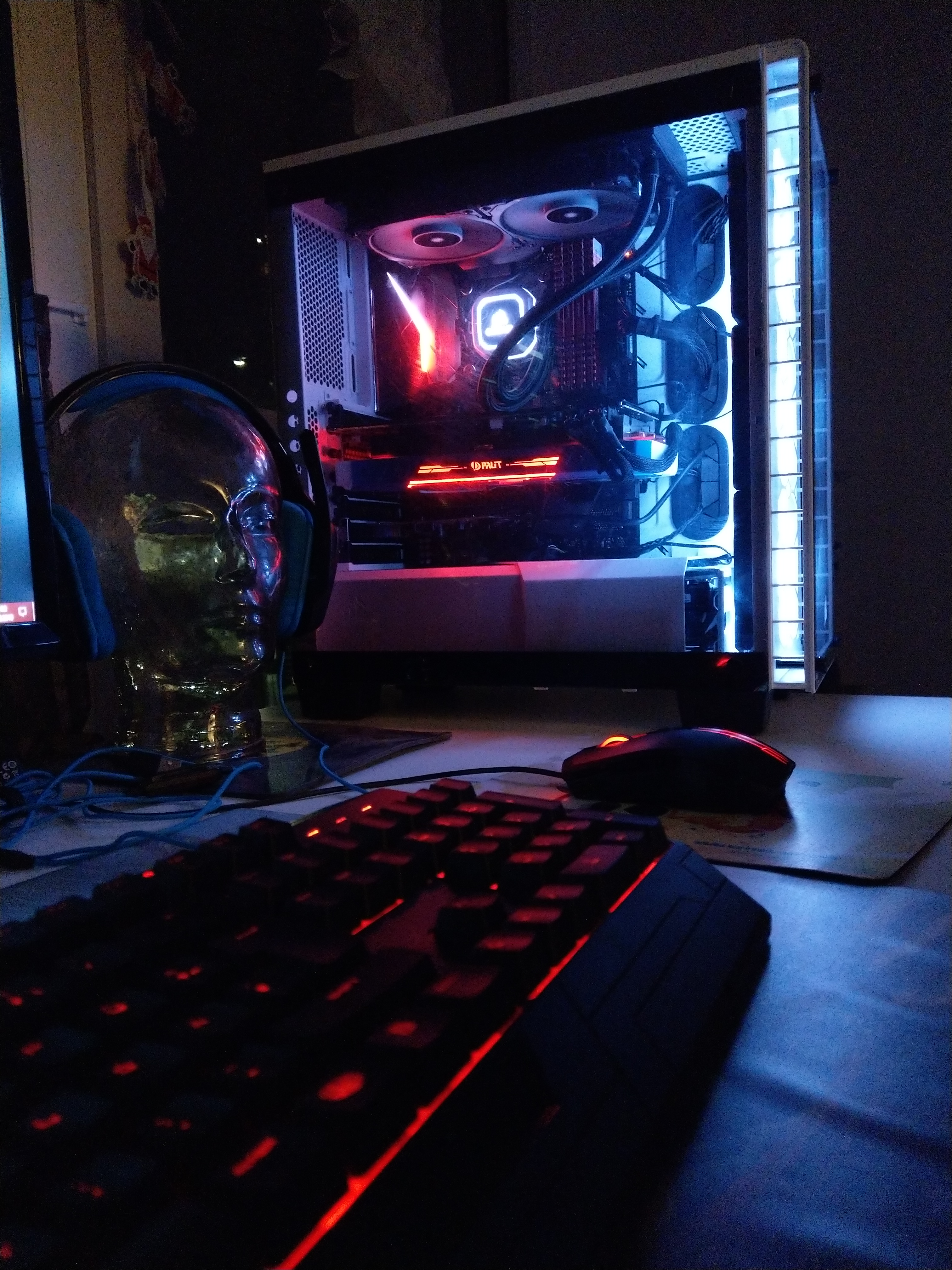

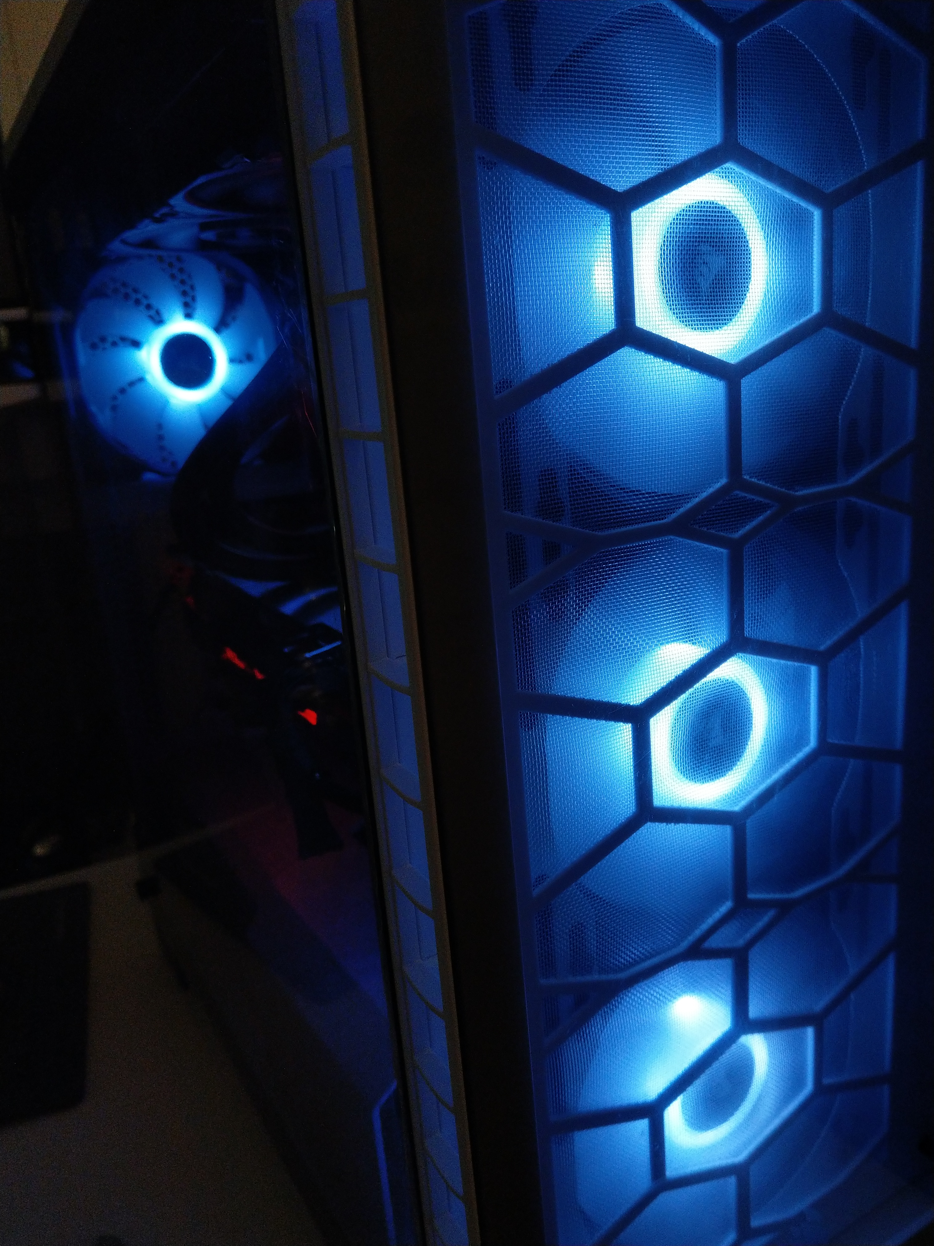

Doch doch.. Hab insgesamt 4
6 wenn man die oberen mit zählt.

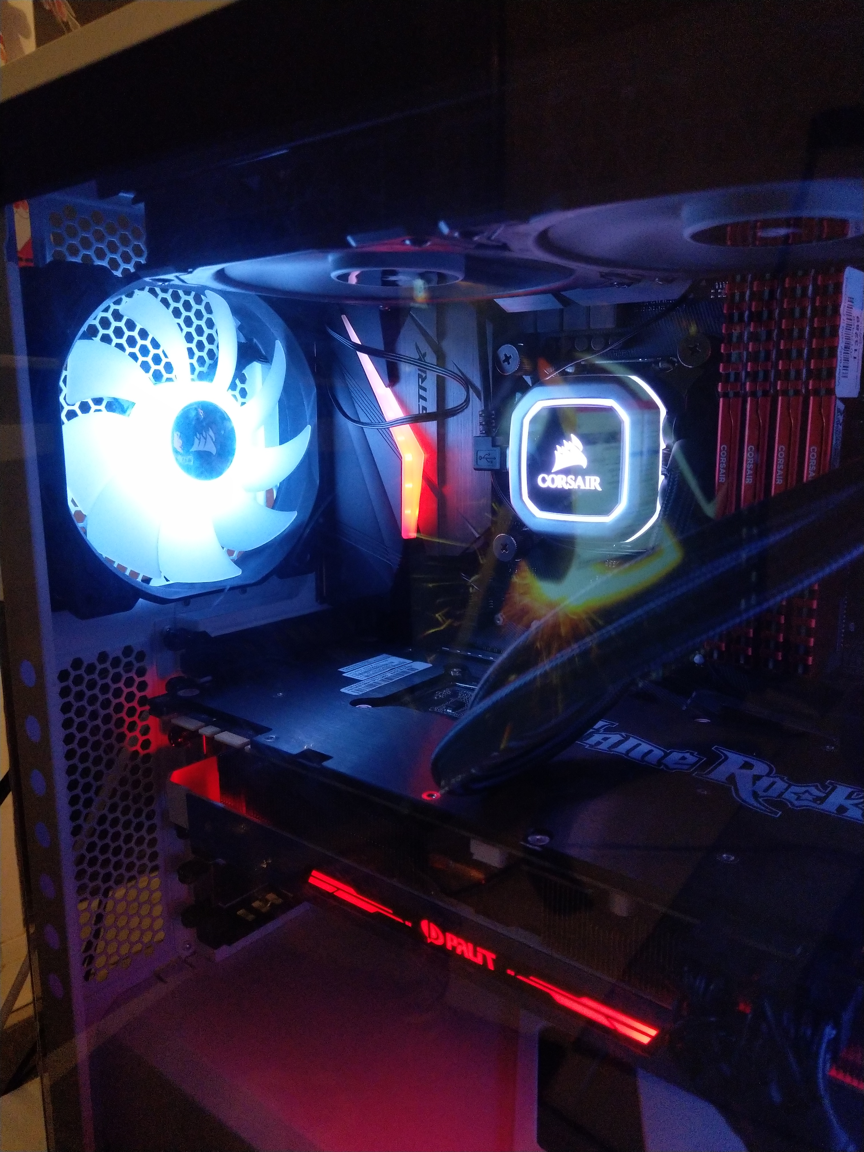

Habe mir jetzt einen Mehrfachstecker bestellt. Lasse dann die 3 vorne über ein Anschluß laufen. Danke nochmal :D
Mehr als vier Lüfter sollten es nicht sein, siehe hardwaremax.net: Der Perfekte Airflow

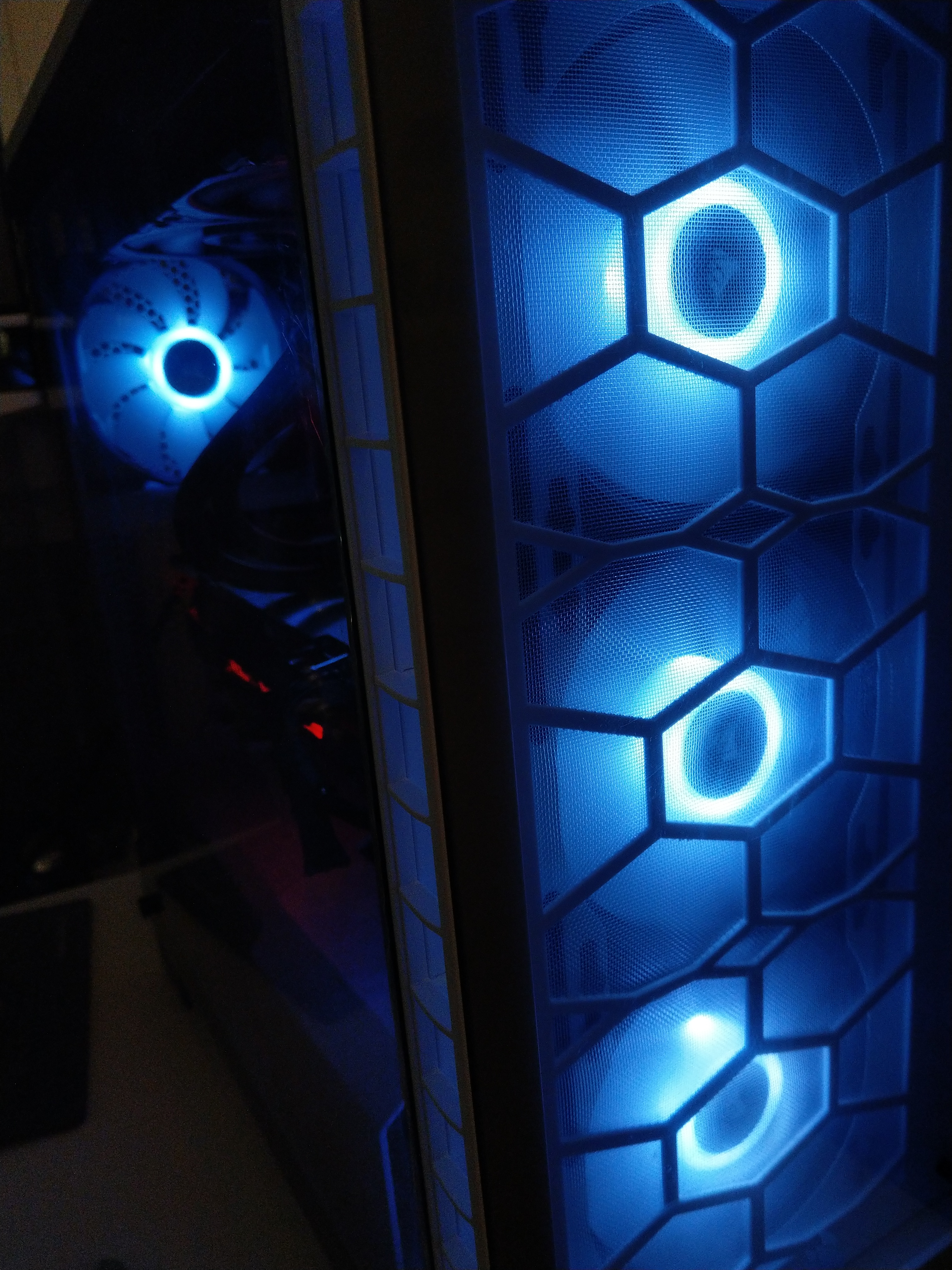

Danke, gut zu wissen. Aber dann kann ich dem nicht so gerecht werden. Weil bei mir an der Front sind 3 , oben sind 2 und hinten ist einer. Da müsste ich testen was besser ist.. Ob die oberen reinsaugen oder rauspusten. Aber wie schon gesagt worden ist, die Wasserkühlung profitiert am meisten, Wenn die Luft von aussen nach innen geführt wird. Aber vorne 2 rein und einer raus oder so ergibt denke ich wenig Sinn. Mhm.. Ich überle mir was. Danke Euch. Wieder viel gelernt 👍😀
