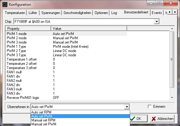

K
Kausalat
Sofern ein Mainboard es unterstützt, kann man bei Speedfan in den erweiterten Einstellungen wählen, ob man per PWM oder Spannung regeln möchte (siehe Screenshot).
Wie schon erwähnt, hängt es vom einzelnen PWM-Lüfter ab, wie weit dieser sich per PWM drosseln lässt.

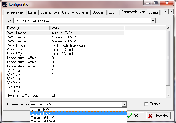

K
Kausalat
Okay, dann kann dein Mainboard wohl nicht auf Spannung umstellen.
