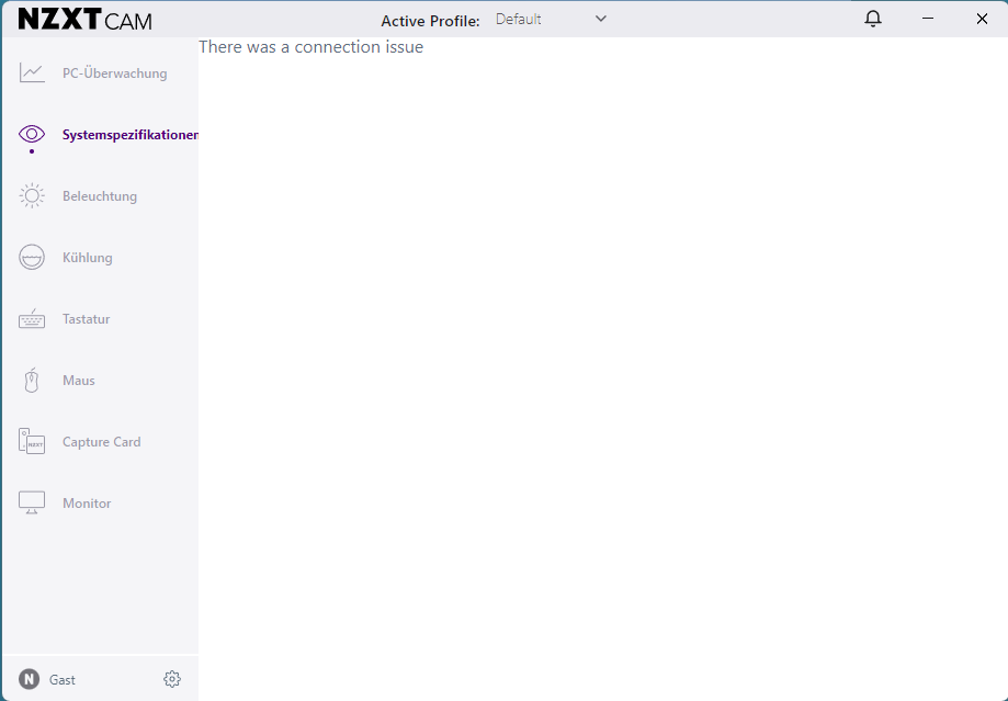

Ich habe 5 Gehäuselüfter von NZXT und steuere die über die CAM-Software, alle Lüfter sind an einen NZXT-Controller angeschlossen und der Controller über USB 2.0 am Board. Alles läuft bis gestern schon eine ganze Weile anstandslos.

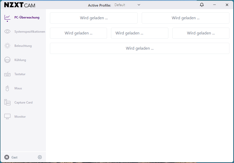

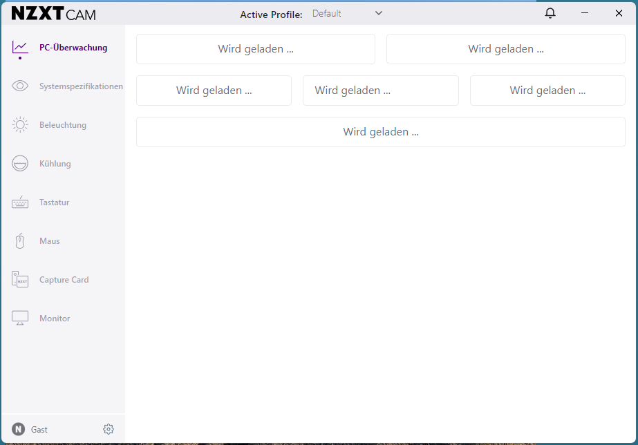

Seit gestern läd die CAM-Software aber meine Hardware nicht mehr.
Also alle Gehäuselüfter laufen mit gleichbleibender Geschwindigkeit, lassen sich aber nicht steuern. RGB hingegen kann ich steuern.

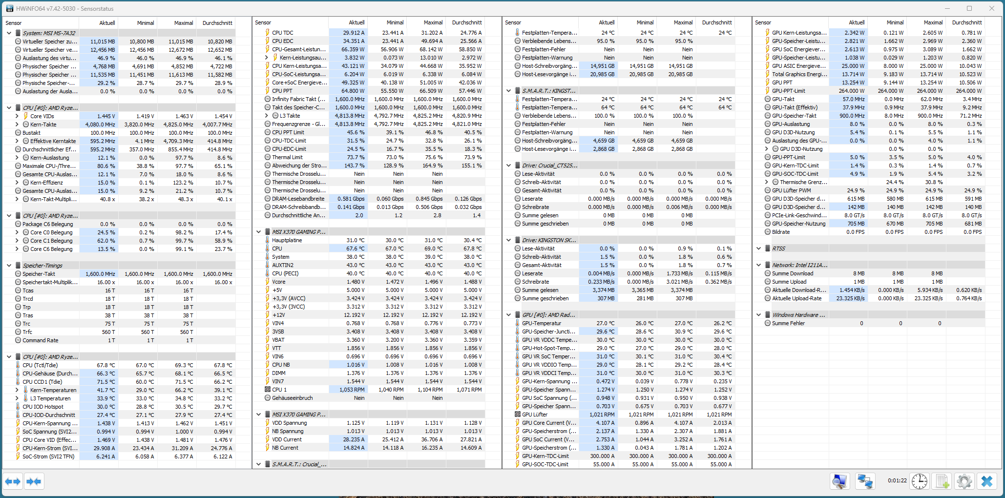

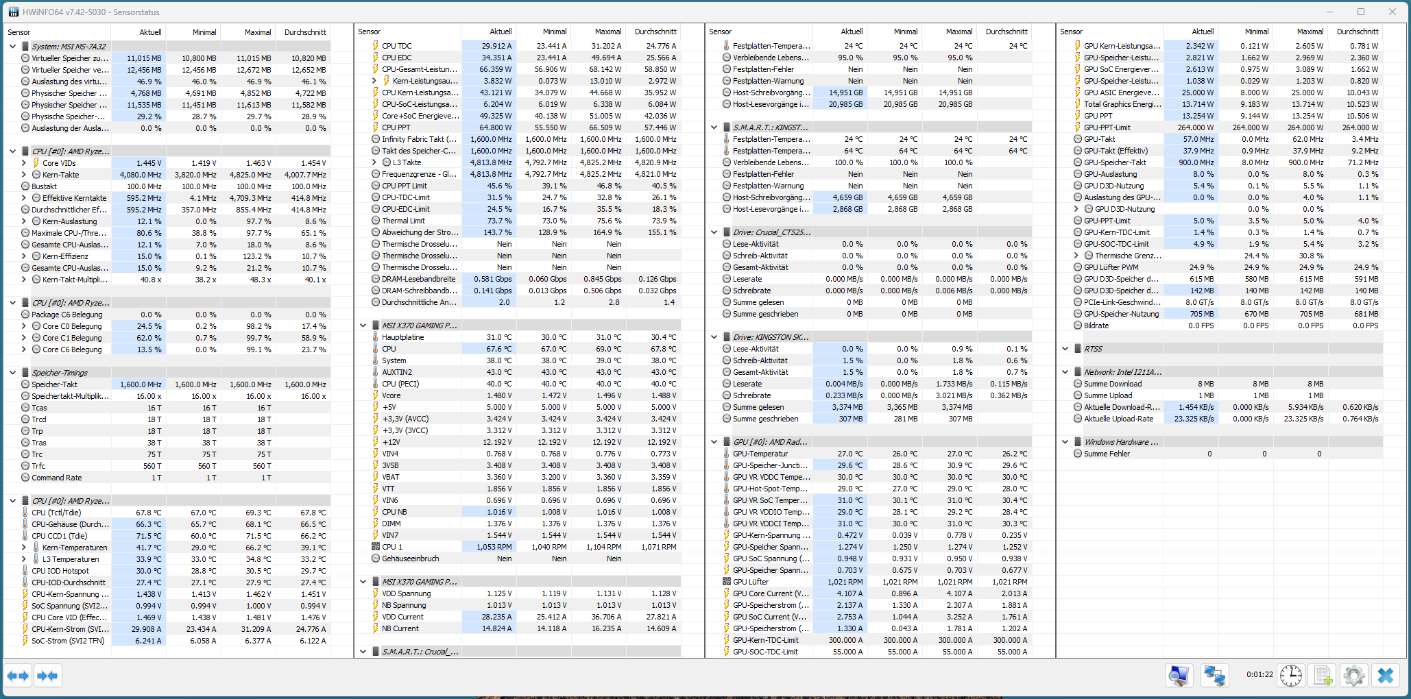

mit Revo-Uninstaller CAM-Software komplett gelöscht und neu installiert. Mit HWiNFO ausgelesen, da fehlen die Lüfter ebenfalls. FanControl mal laufen lassen, hier wird ebenfalls nur der CPU-Lüfter gefunden, von den Gehäuselüftern keine Spur.

Was ich mich frage ist, Software oder Hardware defekt/Fehler

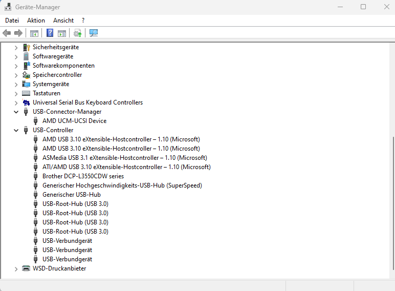

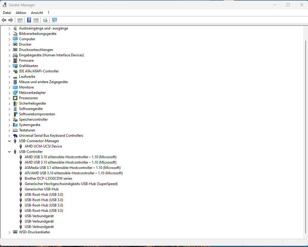

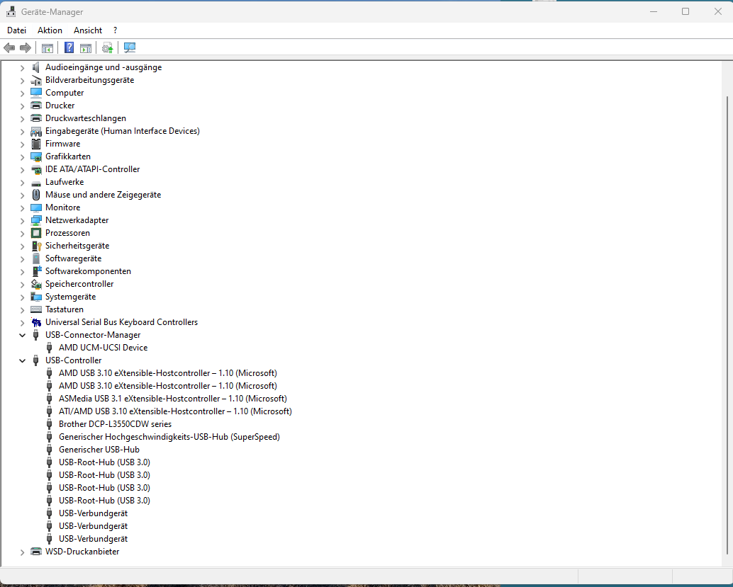

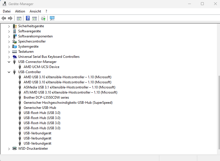

was sagt der gerätemanager?
-> ist das "modul" drinnen?
hm, also wenn der unter USB-Controllern zu finden sein müsste?
Bild 1 ist er angeschlossen
Bild 2 habe USB und SATA getrennt
irgendwie kann ich keinen Unterschied sehen, in der CAM-Software gibt es auch keine Veränderung
scheint eher so, als ob das modul nicht geladen wird.

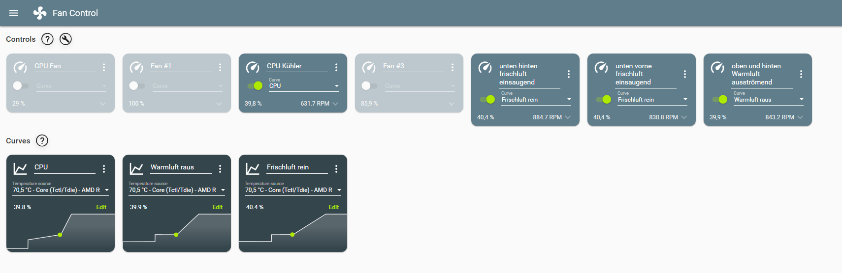

Zueroc schrieb:

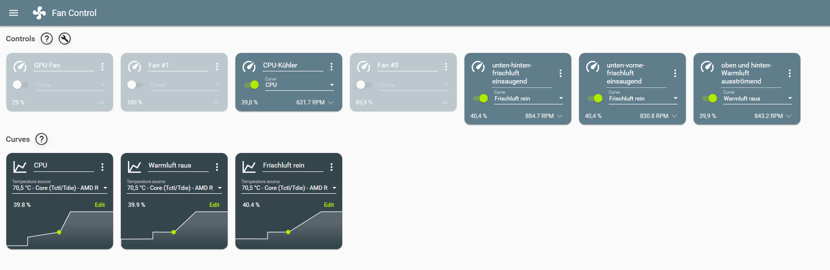

Als nächsten Schritt und wenn keine Aussicht auf Besserung besteht, könnte ich doch die Lüfter am Board betreiben und steuern, und RGB weiterhin über den Controller steuern.
So, ich habe mal die Lüfter auf die Header vom Board gesteckt und steuere diese gerade über Fancontrol (Lüfterkurve passe ich gerade noch an) damit erstmal wieder bissi Ruhe einkehrt :), RGB funktioniert ja weiterhin über den Controller.
Könnte ich denn somit annehmen, das der Controller einen weg hat?

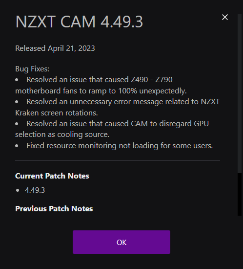

Fancontrol hatte ich mittlerweile auch wieder runter geschmissen und habe im BIOS die Lüfterkurve eingestellt. und gerade eben kam ein update für die CAM-Software :hammer_alt:
Nun wird die Hardware wieder erkannt und nun kann ich die Lüfter wieder auf den Controller setzen :)
Vielen Dank Euch und bis denn dann mal wieder

Gab sogar 2 Update seit dem Problem. Aber nach Neustart ist bei mir immer noch, das die Lüfter zwar nicht mehr drehen, aber auch nicht angezeigt werden. Muss dann immer noch einen Neustart machen. Hab ebenfalls 4 NZXT Lüfter, so wie ein NZXT Z590 Mainboard und nutze nur Cam für Lüfter und RGB. Laut Discord Community sollte der Fehler behoben sein, bei mir ist es aber immer noch

Reaktionen: M-S-G
Ja bei mir geht es auch wieder. NZXT hatte da einen Fehler mit Skylake Cpu laut Chat. Bei mir es es seit dem letzten Update wieder alles ok. Den Chipsatz Treiber musste ich nicht erneut installieren. Aber gut da es bei dir so geklappt hat. Vielleicht hilft das wem in der Zukunft.
