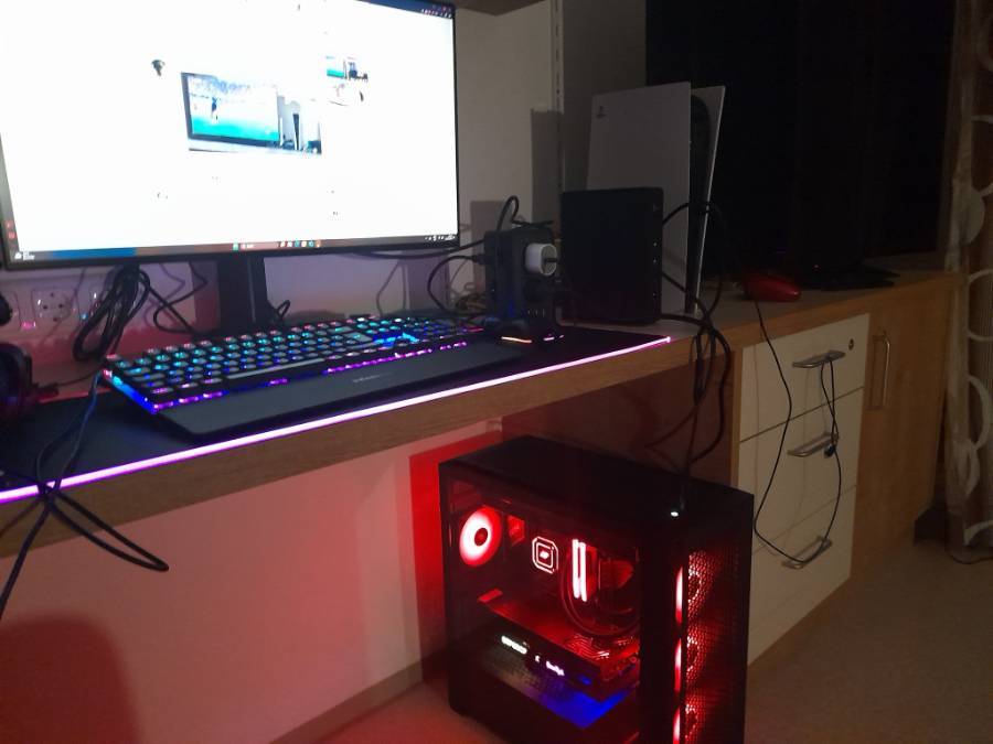

Ich habe genau das selbe Problem mit meinen Lüftern bei meinem neuen PC. Die zwei Lüfter oben rennen zwar aber leuchten nicht mehr. Kann ich die mittels Icue nochmal einstellen?
Der zweite und der vierte laufen normal. Der erste und der dritte sind nur dunkel...Und das seit heute. Zwei Wochen war alles noch normal.
