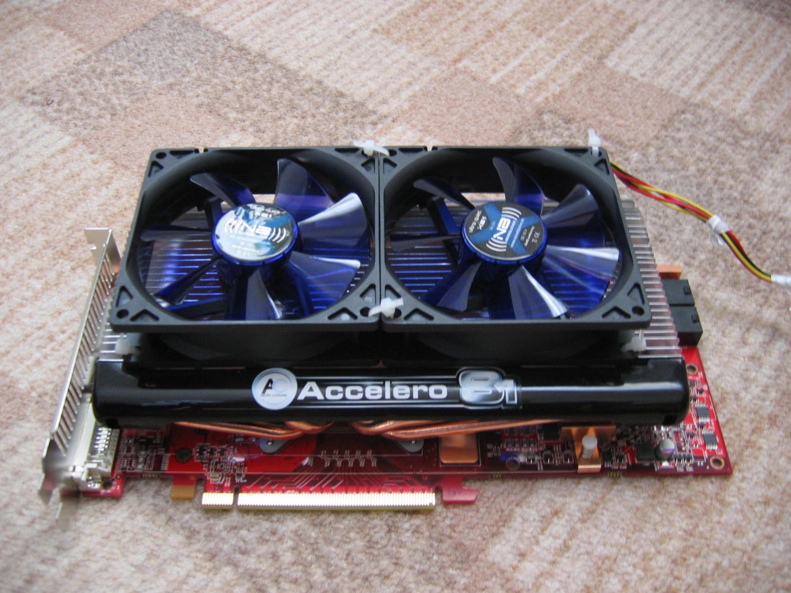

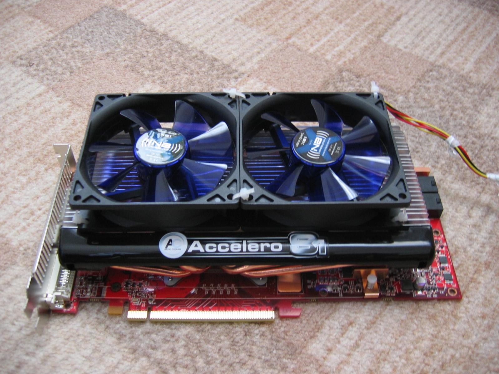

Die Frage ist, warum ohne Rahmen. Schau mal meine Konstruktion an.
Du mußt 4x Außenloch mit Haedpipe verbinden und oben, in der Mitte, die beiden Lüfter verbinden.
Geht super.

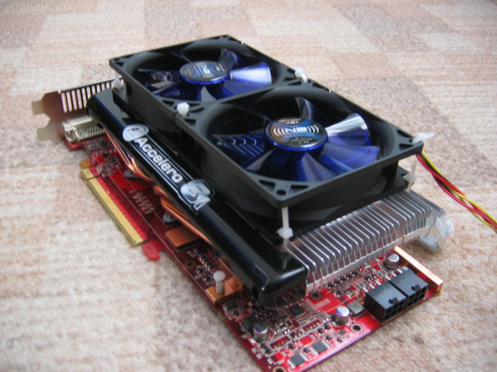

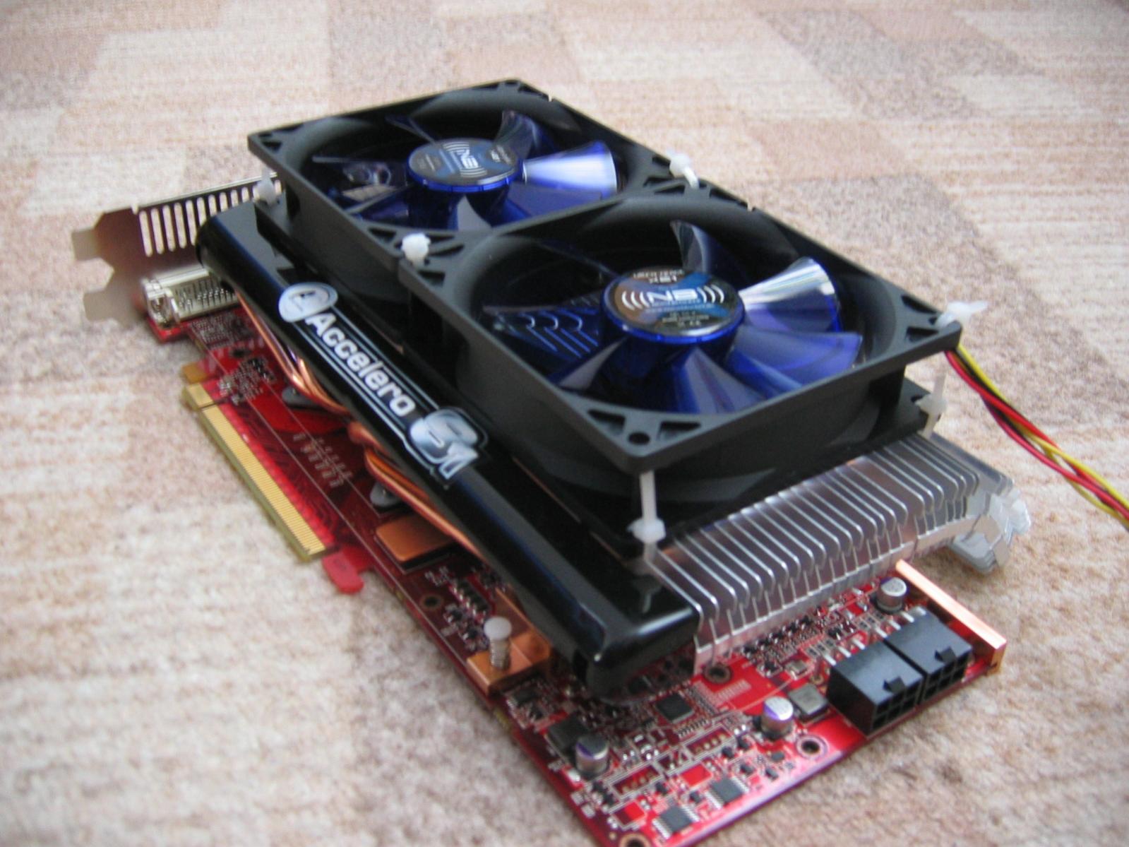

Jo, würd auch sagen, dass das ohne Rahmen schlecht ausschaut. Da bräuchte man ne Art Klammer wie bei den Turbomodulen um den anzuclipsen. Mit Kabelbinder wird das denk ich nix.
Ansonsten könnt man evtl die mitgelieferten Halteklammern modifizieren wenn man diese nicht nutzt. Einfach den Haltearm fürs PCB abknipsen und aufs Gegenstück dann den rahmenlosen Lüfter kleben. Sollte kein Prob sein und die Richtung stimmt dann auch.

Schaut gut aus wie du die zwo 92er Lüfter drauf hast. Gefällt mir :)
Was hasten aber mit dem S1 gemacht? :eek: Schaut mir aus als hättest du den Teil der über die GraKa hinaussteht hochgebogen :freak:

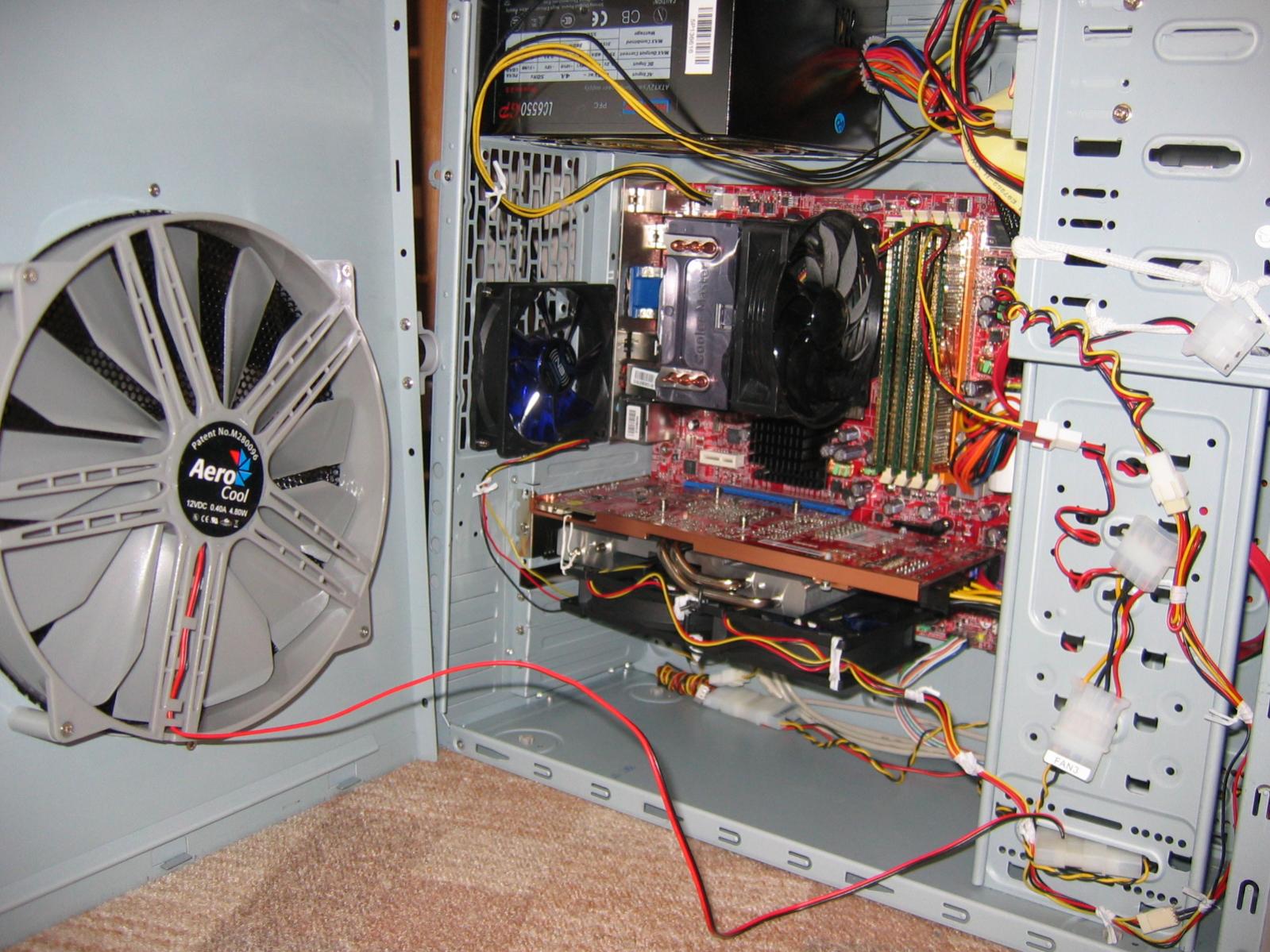

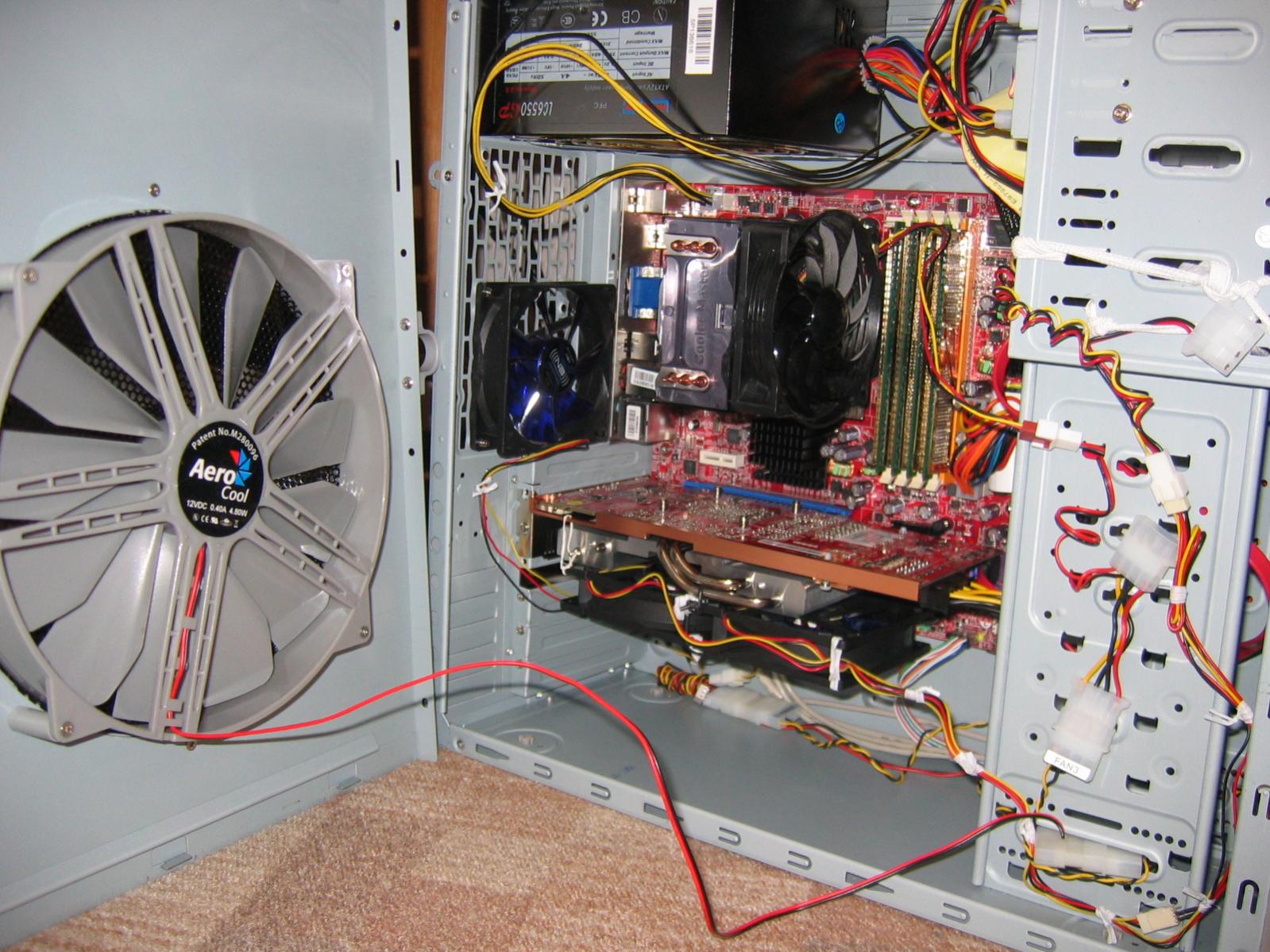

Ja, das mußte ich machen, weil mein Seitenlüfter (24cm) knapp 3cm ins Gehäuse ragt.
mm für mm gebogen, ging leicht. und erfüllt den Zweck:D

Auf dem Bild habe ich noch den original Kühler mir den Lüftern. Habe ich heute erst umgebaut.
Habe auch schon mal den Betrieb ohne Lüfter probiert. 2D +10°C bei GPU und SpaWas. Mit ner Rund spielen ging der GPU auf 60°C und die SpaWas auf 75°C. Alles noch Norm. Aber lieber mit Lüfter.:cool_alt:
