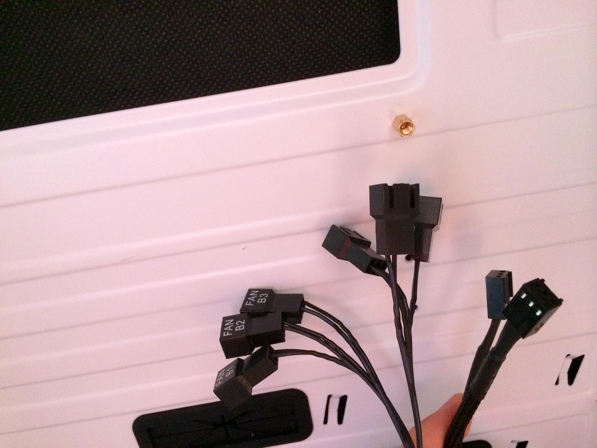

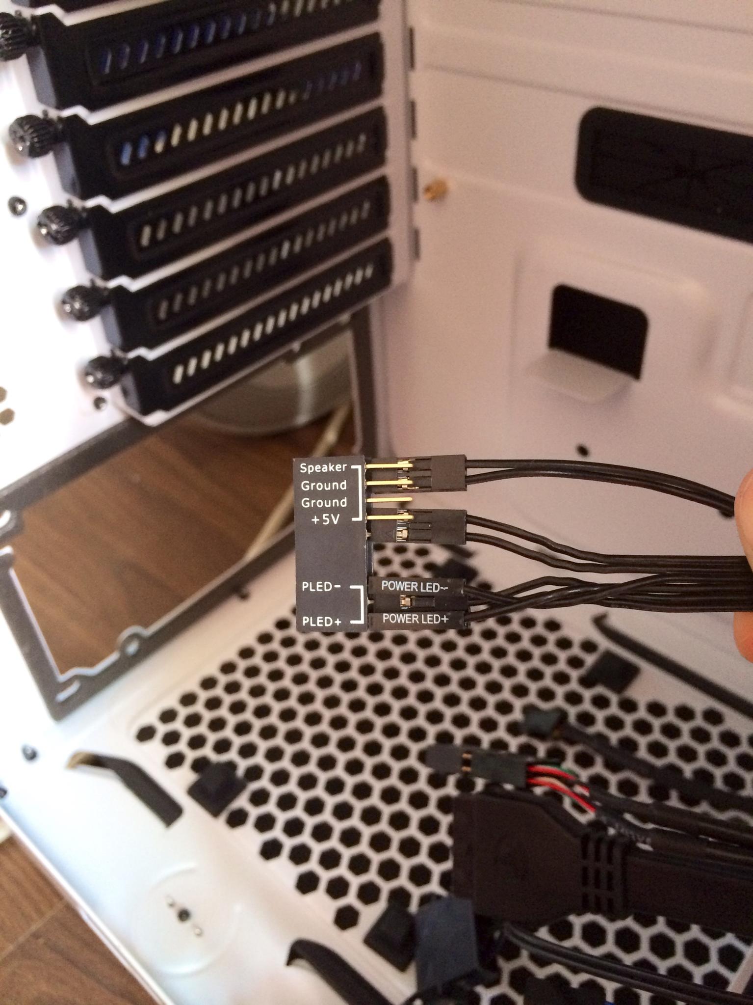

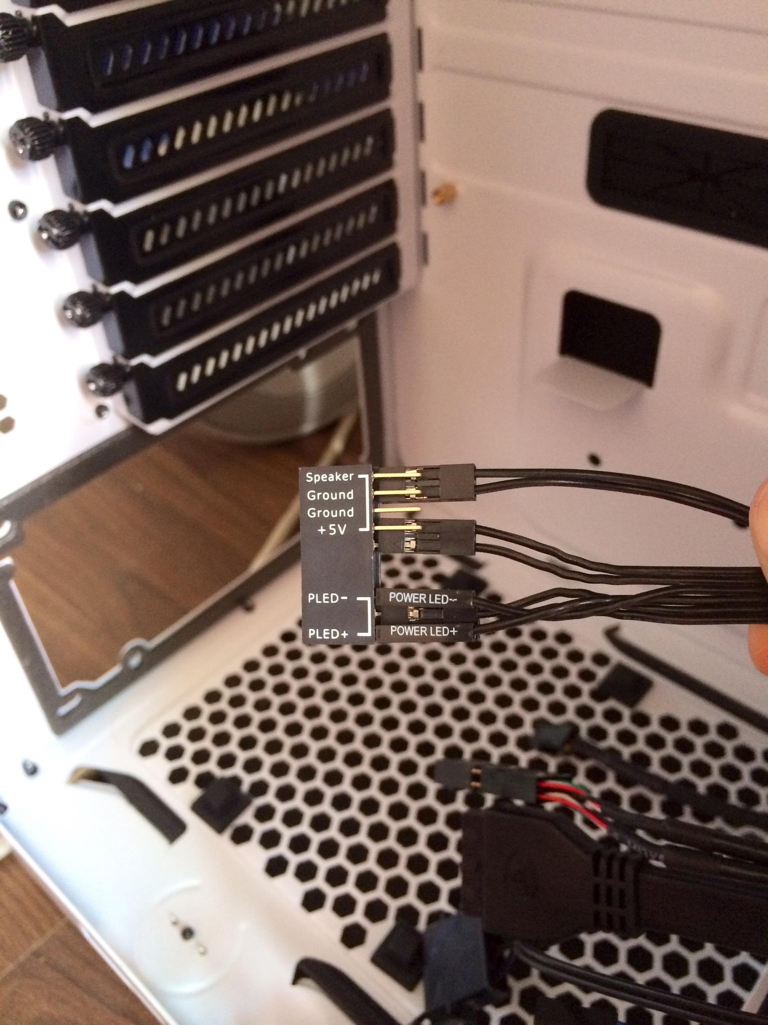

hab nun alle meine Pc-Komponenten und bin fleißig am zusammenbauen. Woltle aber vorher sichergehen das ich alles richtig angeschlossen hab.
Dazu kommt das mein Gehäuse 3 Lüfter hat und ich etwas auf'n Schlauch steh beim anschließen. Im Gehäusehandbuch steht ein netter Text dazu, werde daraus aber nicht schlau. Hab euch mal ein paar Fotos gemacht ;)
Hoffe ich hab alles richtig gemacht und jemand kann mir das mit dem Gehäuselüfter erläutern ?

Naja... auf dem 4ten Bild sind die Lüfteranschlüsse zu sehen... du steckst die Kabel der Lüfter dort hinein und alles funktioniert...
Die A1 -3 , B 1-3 gehören ja zur Lüftersteuerung vorne am Panel, aber woher kommt dann der Strom das irritiert mich

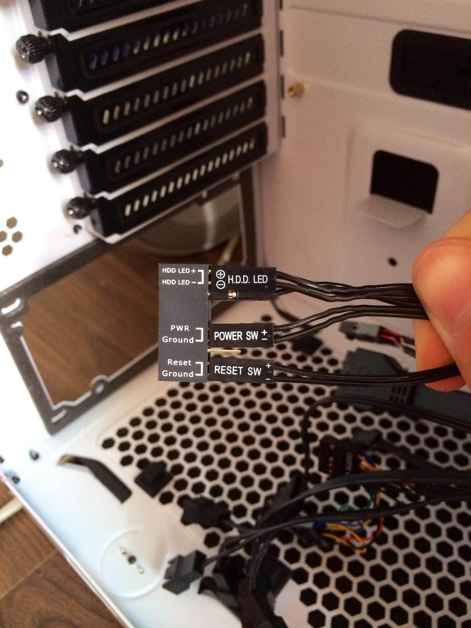

Hmm alles klar werd ich mal gleich nachgucken ;) vielen Dank ! Und die Frontanschlüsse sind alle korrekt ?
Richtig!
Sieht mir nach einem Nanoxia-Handbuch aus. Du hast in deiner Kabelsammlung am Gehäuse genau einmal diesen 4poligen 12V-Stecker. Der kommt ans Netzteil, die Lüfter kommen entsprechend an die A1-A3 bzw. B1-B3. Wobei alles was an A angeschlossen ist über den linken Schieberegler vorne am Gehäuse reguliert wird, alles was B ist entsprechend über den rechten Schieberegler.
Und ja... du brauchst nur diesen einen Stromanschluss. Ist blöderweise genau das Format, was man früher für IDE-Festplatten verwendet hat. Bei meinem Netzteil mit Kabelmanagement musste ich auch extra deswegen das zusätzliche Kabel anstecken und quer durchs Gehäuse ziehen.
Jop die dürften alle passen :)
Viel falsch kann man dabei ja zum GLück nicht machen ;)
