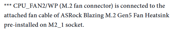

Das Board aus deiner Signatur hat noch insgesamt zwei freie Fan- Header für den Betrieb von zwei Gehäuselüftern!
Oder hast du den zweiten CPU- Fan Header auch schon in Benutzung?
https://www.asrock.com/mb/AMD/B650E PG-ITX WiFi/index.de.asp#Specification
Reaktionen: Aduasen, lazsniper und coasterblog
Dann regel das nicht auf Auto sondern Spannung; es geht aber besser wenn du 2 Lüfter hast mit PWM und da auch möglichst mit den selben Werten.
Jacky007 schrieb:
Somit nur einer frei, leider.
Das ist natürlich ungünstig vom Layout, wenn ein fest verbauter Board- Lüfter einen vollwertigen Fan- Header "verbraucht"!
Es geht doch darum?
Braucht denn deine SSD überhaupt eine aktive Kühlung? Hast du überhaupt den M.2 Steckplatz belegt?
Jacky007 schrieb:
Bei dem Splitter ist jeweils ein Anschluss mit 4 Pin und der andere mit 3 Pin. Habe den Lüfter mit 4 Pin auch an den Anschluss mit 4 Pin Splitter angeschlossen. Der andere Lüfter an den 3 Pin, wobei hier nur zwei Pins kontakt haben, da beim Splitter der 3 Pin an der 4ten Stelle ist (hoffe man versteht was ich meine) - evtl soll ich es anders anschließen?

Nur ein Fan-Port bei einem so teuren Board, was soll man mit einem Gehäuselüfter anfangen?
Meines besitzt mal eben 6 solcher Anschlüsse, bei nem 1/3 des Kaufpreises...
Mal im Ernst, wäre eine "externe" Lüfterreglung, oder ein Hub für die Verwendung mehrerer Lüfter nicht sinnvoller, als ein solcher Spliter? - 2 Gehäuselüfter erscheinen mir zu wenig..
z.B. Hub
Reaktionen: Jacky007
Du hast ebenfalls ein ITX Board? Das Board ist randvoll und es gibt halt keinen Platz fuer mehr Anschluesse. Deshalb warscheinlich auch der aktive M.2 Kuehler. Ein ITX Gehaeuse wird ebenfalls nicht Platz fuer mehrere Gehaeuseluefter haben.
Reaktionen: Jacky007 und coasterblog
Jacky007 schrieb:
genau, soll ich den einfach trennen oder eher nicht empfehlenswert?
Welche SSD hast du darunter verbaut? Reicht für die kein passiver Kühlkörper oder sogar garkeiner?
Wenn dort eine "normale" SSD ihren Dienst tut und dein Gehäuse einigermaßen durchlüftet ist, dann würde ich diesen Spezialkühler erst gar nicht nutzen!
Wie sehen denn die Temperaturen aus ohne diesen Kühler oder nur mit deaktiviertem Lüfter?
