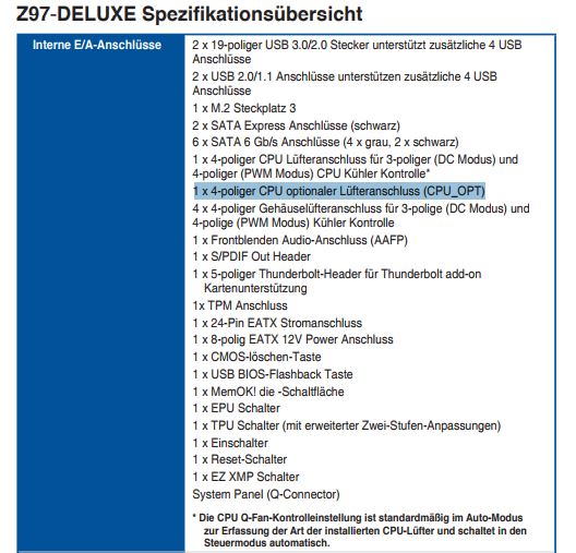

Genau dazu ist der CPU_OPT Anschluss gedacht. Einen zusätzlichen CPU Lüfter ohne Y-Adapter anschließen zu können.
Selbstverständlich kannst Du den CPU_OPT für einen Lüfter verwenden. Stelle den CPU_OPT im UEFI auf FAN anstatt PUMP, so ist sichergestellt, dass die Impulsantwort auf einen Lüfter optimiert ist, ansonsten beklagt Dich eventuell dasselbe Problem, um was es in diesem Thread ursächlich geht. ^^

Das ist an den Haaren herbeigezogen: http://www.formfactors.org/developer/specs/4_wire_pwm_spec.pdf
Die UEFI Einstellung ermöglicht es, 4-Pin (PWM) Header im 3-Pin (DC) Modus zu betreiben.
Welcher Modus richtig ist, hängt vom konkret verwendeten Lüfter bzw. der konkret verwendeten Pumpe ab.
