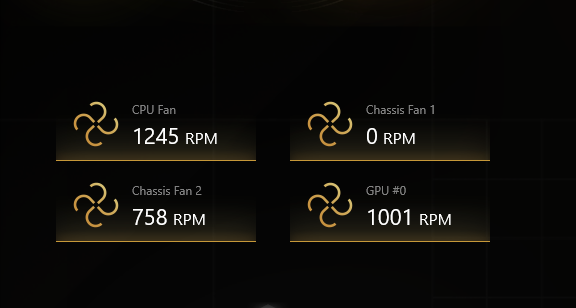

lüfter werden vom pc nicht erkannt aber drehen sich
gehäuse kann ich leider nicht sagen rysen 7 drinne 16 gb ram ddr-4 /amd kühler
und über die ferndedienung geht nix
und die konsole is aufm chassi 1 mit 0rpm aber die drehen sich +es bigt eine app dafür und die sgt es wären keine vorhanden
Der Controller ist mit einem zwei Pin Kabel mit dem 4 Pin Chassis FAN 1 Anschluss verbunden.
Jetzt stellt sich für mich die Frage, ob das 2 Pin Kabel überhaupt auf den richtigen Pins vom 4Pin FAN Anschluss stecken, damit da auch die Drehzahl überhaupt richtig übertragen werden kann
ah ok und was mache ich mit dem leuchten bzw rgb ?
denn es bigt ja bei der konsole noich 2 pins mit dem namen led
Die Drehzahl wird dir da generell nicht angezeigt, denn der Controller hat garkein Anschluss dafür, damit man den Controller mit dem FAN Anschluss verbinden könnte
madmax2010 schrieb:
Siehe Post 12
Reaktionen: madmax2010
Zusammengefasst für dich.
Der Kolink Controller hat nur eine RGB Verbindung mit dem Board, wenn man ein passenden Anschluss hat. Der Controller hat keine Verbindung zum Board für die Lüftersteuerung. Die Kolink Lüfter werden alle an dem Controller angeschlossen und können nur über die Fernbedienung vom Controller geregelt werden
