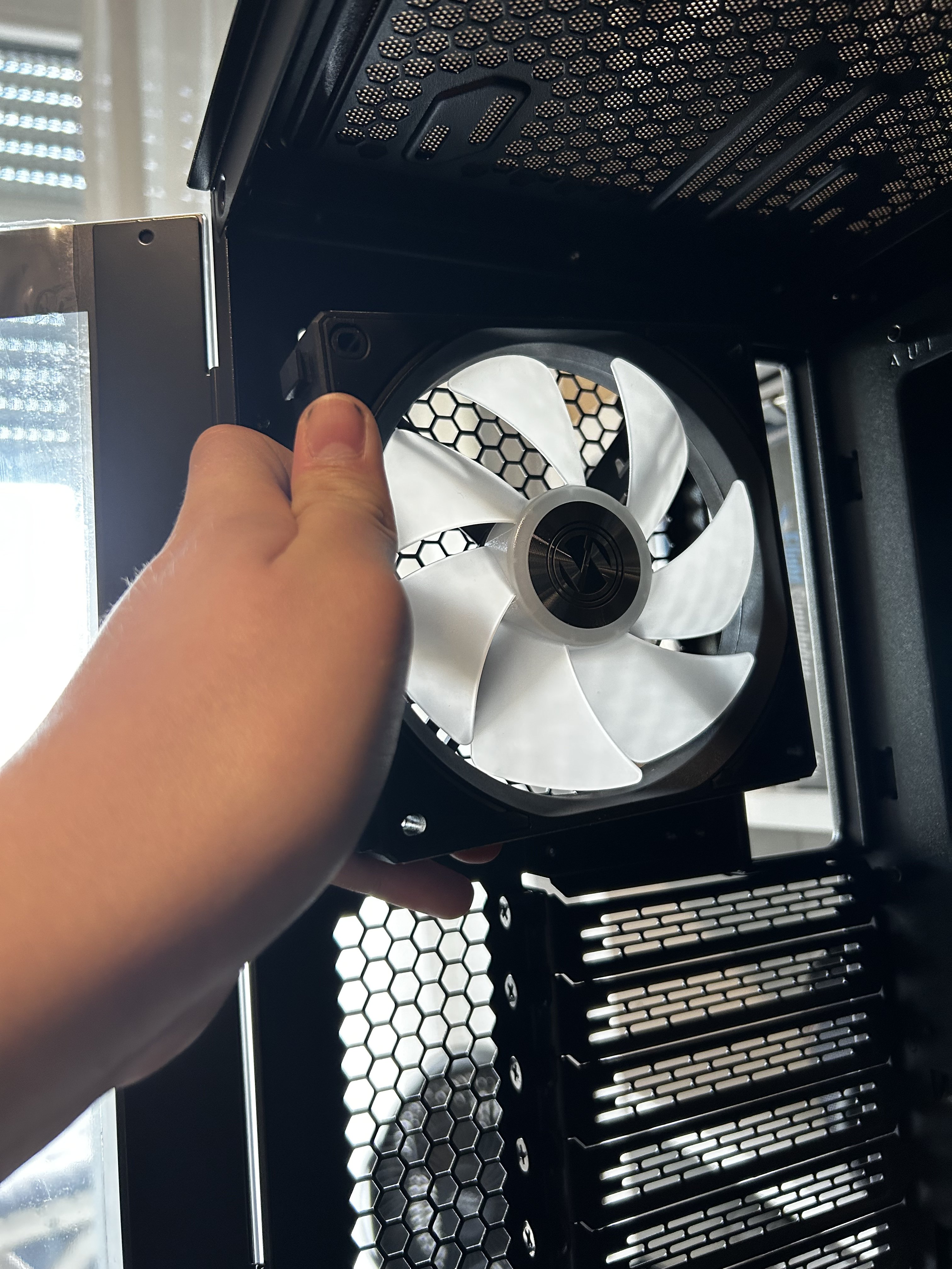

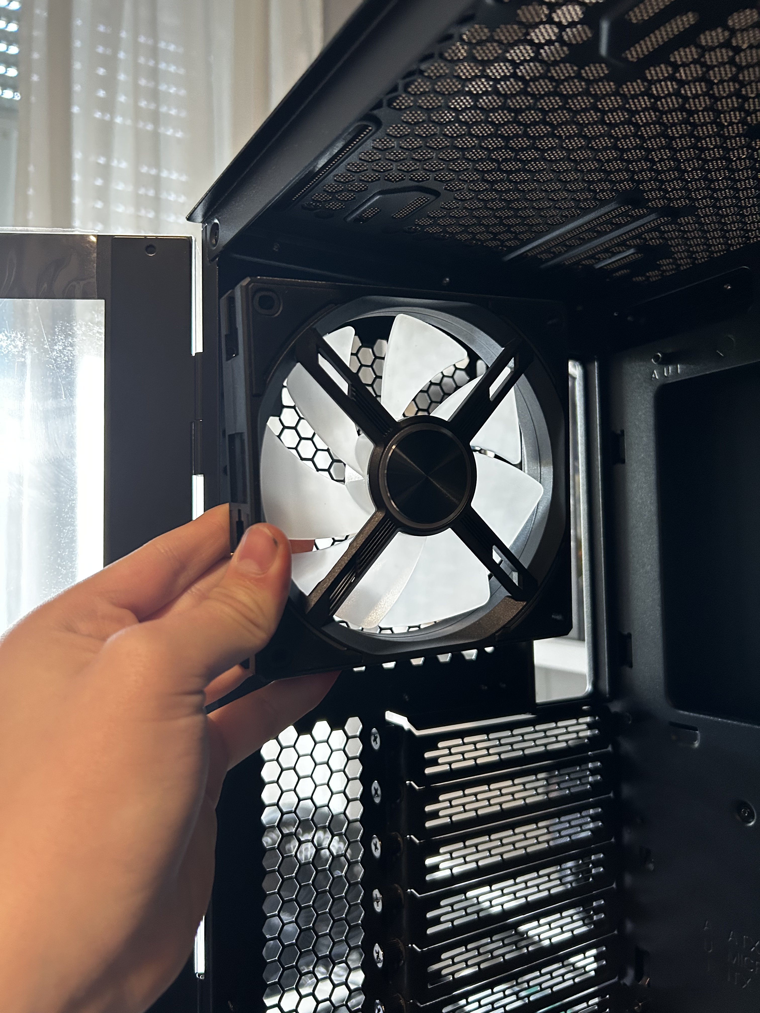

Moin
Mein Lüfter soll Luft raus befördern.
Wie rum soll er ? (Siehe Bilder)
Üblicherweise ist ein Pfeil am Lüfter angebracht, der die Richtung anzeigt.
Reaktionen: Rickmer, piepenkorn, Tepesch und 2 andere
üblicherweise befinden sich auf dem rahmen zwei pfeile, einer zeigt an in welche richtung der rotor dreht, einer in welche richtung luft bewegt wird.
zweites foto.
Reaktionen: coasterblog
Wie im zweiten Bild ist die kurze Antwort, die nützliche Antwort wurde schon gegeben 😉.
Reaktionen: Zoidberg42
Die Luft wird bei PC Lüfter IMMER in Richtung der Lüfternabe geblasen.
Die "Aufhängung" des Rotors muss also in die Richtung zeigen, in die die Luft befördert werden soll.
Reaktionen: Cardhu und UNDERESTIMATED
Kannst dir auch die Lüfterblätter anschauen, dadurch ist es meistens auch einfach zu sehen, in welche Richtung der Lüfter drehen muss
Reaktionen: Physikbuddha
Frage: wo ist das Problem den einfach anzuklemmen und zu "fühlen", wohin er pustet? Oder drauf schauen, ob da Markierungen sind. Geht alles schneller als einen Thread eröffnen ;).
Das ist jetzt wirklich als gut gemeinter Rat gemeint und nicht als Besserwisserei und richtet sich an alle die vielleicht vor dem selben Problem stehen:
Nehmt den Lüfter eine Minute in die Hand und versucht zu verstehen wie ein Luftstrom zustande kommen wird und in welche Richtung die Luft wohl gedrückt wird - man erkennt es an den Lüfterblättern und daraus resultierenden Logik.
Wenn ihr das mal verstanden habt werden sich in Zukunft keine Schwierigkeiten mehr ergeben und man kann die Lüfter im Halbschlaf nebenbei einbauen ohne groß nachdenken zu müssen.

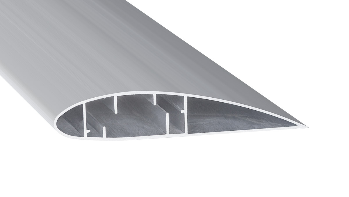

Sind die Lüfterblätter aerodynamisch geformt, ähnlich einer Tragfläche, dann kann man erkennen, wo die Vorderkante des Lüfterblatts ist.
Die Vorderkante/ Vorderseite ist dann die Seite, die dem dicksten Teil des Lüfterblatts am nächsten ist. Zudem ist dann die Vorderkante eher rundlich und dicker als die schmal und spitz zulaufende Hinterkante.
https://www.ventos.de/images/evel/fluegelprofil_wz_gross.jpg
