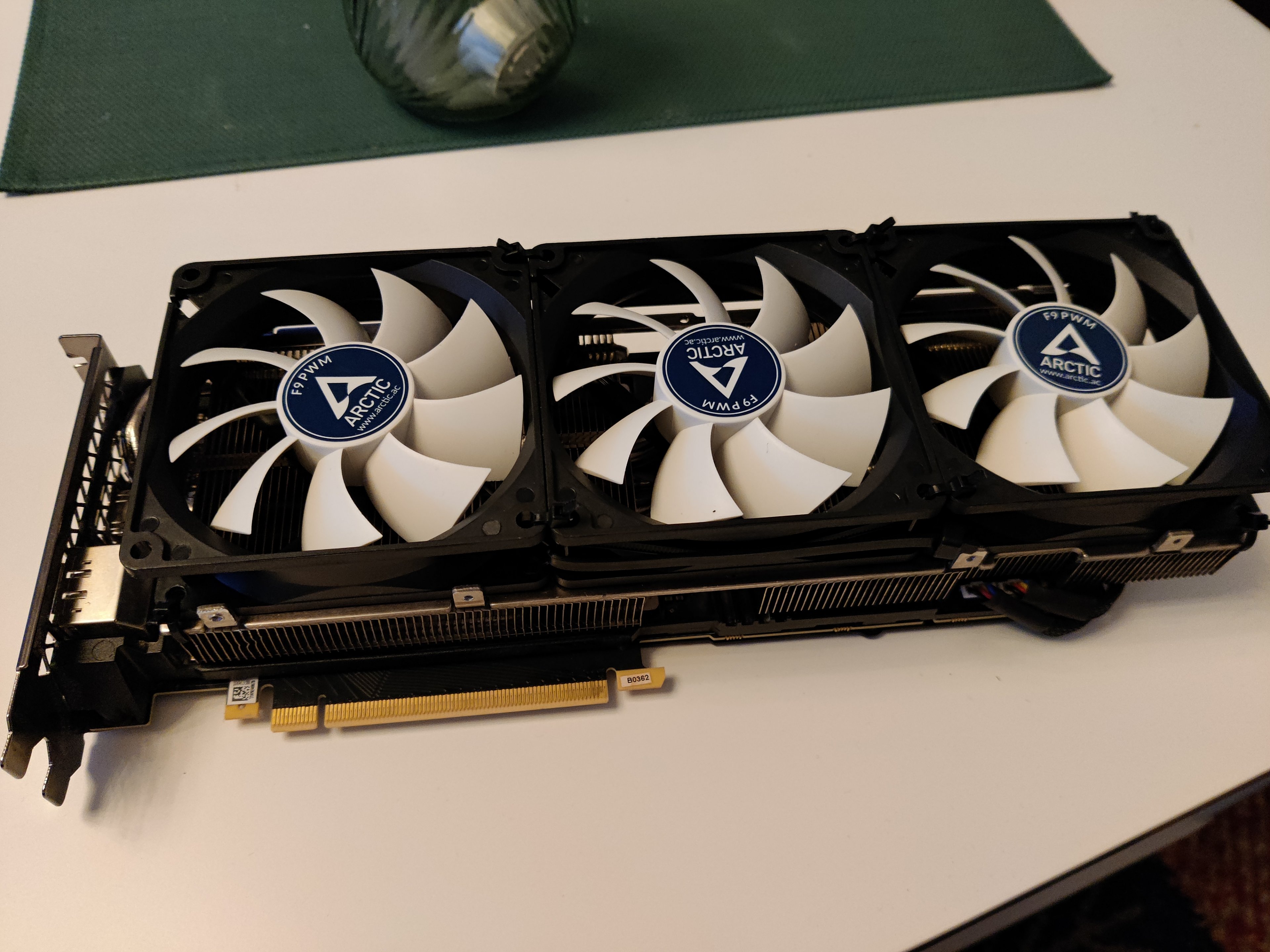

Ich habe einen Ghetto-Mod durchgeführt und 3x 92er-Lüfter draufgesetzt und zwar diese hier...
https://geizhals.at/arctic-f9-pwm-pst-afaco-090p0-gba01-a1157050.html?hloc=at
Nur die seitlichen Lüfterhalterungen gaben mir leider 2mm zu wenig Platz, die oberen ließen sich aber leicht auf waagerecht biegen.
Kühlt jetzt besser und ist leiser.

Ja, also mit den originalen Lüftern läuft meine Karte unter Volllast auf max. 65°C. Ich habe aber nichts übertaktet. Über 80% PWM der Lüfter tut sich luftstromtechnisch glaube ich wohl auh sowieso nicht mehr viel...👍
Ja, einfach die Plastikabdeckung inkl. Lüfter runtergeben.
Seitlich ist noch das beleuchtete Logo, habe ich runtergeschraubt und den Stecker abgezogen.
(Einfach am Kabel anziehen da der Stecker dafür unter dem Kühlkörper liegt)
Dann die oberen Metall-Befestigungslaschen auf Waagerecht biegen und die 3 Lüfter per Kabelbinder auf den Kühlkörper geschnallt.
(Dazwischen habe ich kleine Schaumgummipads geklebt, damit keine Lüftervibrationen übertragen werden)
Ich habe mir dabei Zeit gelassen und alles sehr gründlich verlegt und angezurrt.
Hat bei mir knappe 2 Stunden gedauert.

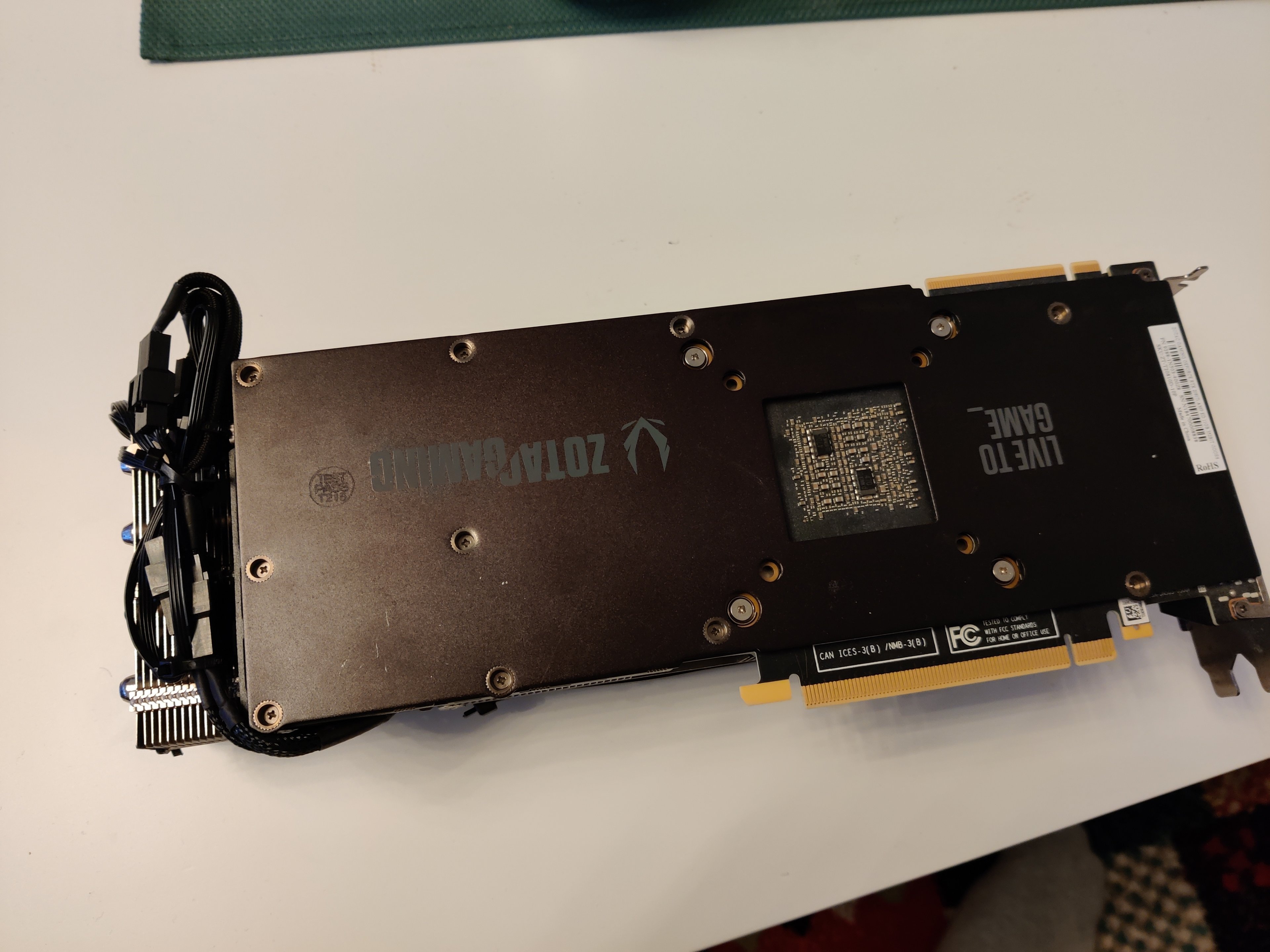

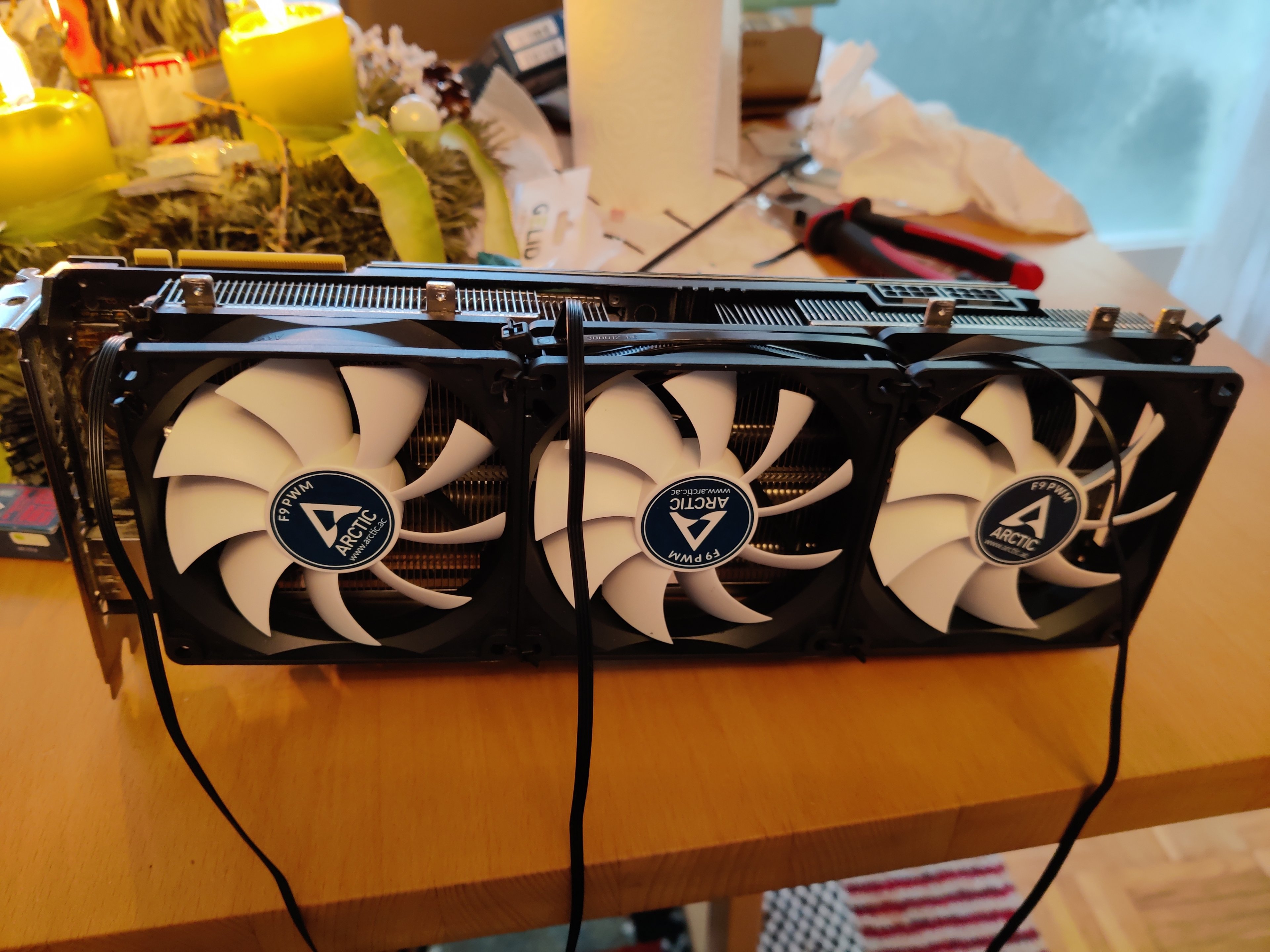

So gerade vollendet :D
Naja, soviel Kabelbinder habe ich bis dato noch nie gebraucht hehe...
Habe die 3 Lüfter untereinander zusammengebunden, dann dieses 3er-Set auf den Kühlkörper gespannt, dazwischen nochmal mit einem Kabelbinder quer verstärkt.
Beim Kabelmanagment habe ich hinten auf der Rückseite etwas geschlampt (wo die ganzen Stecker sind), da wird sich Staub sammeln. Schaumgummis hatte ich leider keine da.
Aber egal, Hauptsache ich muss nicht mehr dieses gerattere ertragen.
Super Lösung für wenig Geld. "Daumen hoch" :)
Hab paar Bilder gemacht:
