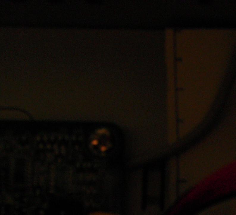

Hab leider kein passendes Lineal gefunden, dass in's Gehäuse gepasst hat und habe deswegen einfach einen Zettel mit ein-cm-Strichen reingesteckt. Es sind also ziemlich genau drei Zentimeter.
danke sollte passen, andernfalls wird das lüftergitter im deckel entsprechend rausgesägt ;)

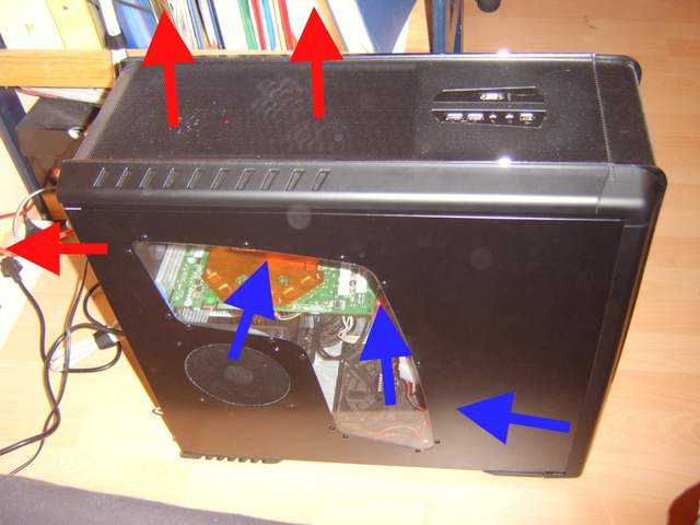

achja zur Lüfteranordnung ich habs so:
Passt mit Sicherheit nicht. Wenn du das Blech raussägst würde es zwar reinpassen, aber wirklich sinvoll wäre das Ganze im Bezug auf die Kühlleistung nicht. Mit 2 obenliegende Lüfter, die die Luft aus dem Gehäuse raussaugen, erreichst du eine bessere CPU-Kühlleistung, ganz zu schweigen von deiner restlichen Hardware. Aber kannst es gerne testen und dich selber überzeugen.
