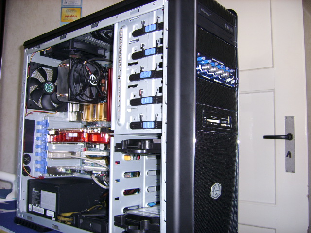

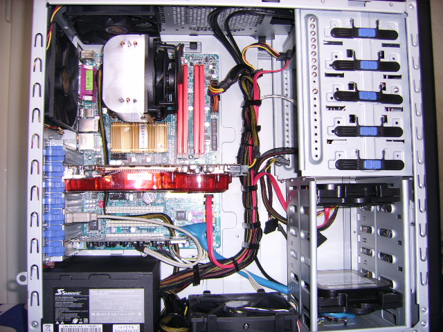

Da ich per PN um Bilder eines RC-690 mit eingebauter Hardware geboten wurde, habe ich ein paar gemacht, Datum ist leider falsch eingestellt gewesen:

unten ist ein 140er drin der in der Seite wurde nach oben verlegt und lie Löcher zugemacht.
In Höhe der Graka wurde ein Plastik am Seitenteil angebracht welches den leeren Raum abdichtet.
Alle Lüfter werden über eine Zalman Steuerung geregelt - auf erträgliches niveau .
Mfg

ich finde, dass gehäuse die das netzteil unten haben, ein kabelmanagement brauchen... man kann die kabel doch auch hinter dem mainboard verlegen, zumindest eni paar. da sind doch öffnungen oder sehe ich falsch?
ja da hast du richtig gesehen beim Netzteil ist ein gr. Loch denke der 24er Stecker sollte durch passen .
Aber dahinter ist im höchstfall 1-2cm platz . Ich bin Lieber den einfachen weg gegangen .

Sieht großartig aus ... hast alles richtig gemacht :daumen: Wobei ... ich denke, den unteren Lüfter kannst du dir sparen. Er macht entweder Krach (wegen des direkt anliegenden Filters) oder er staubt das Gehäuse zu (ohne Filter).
