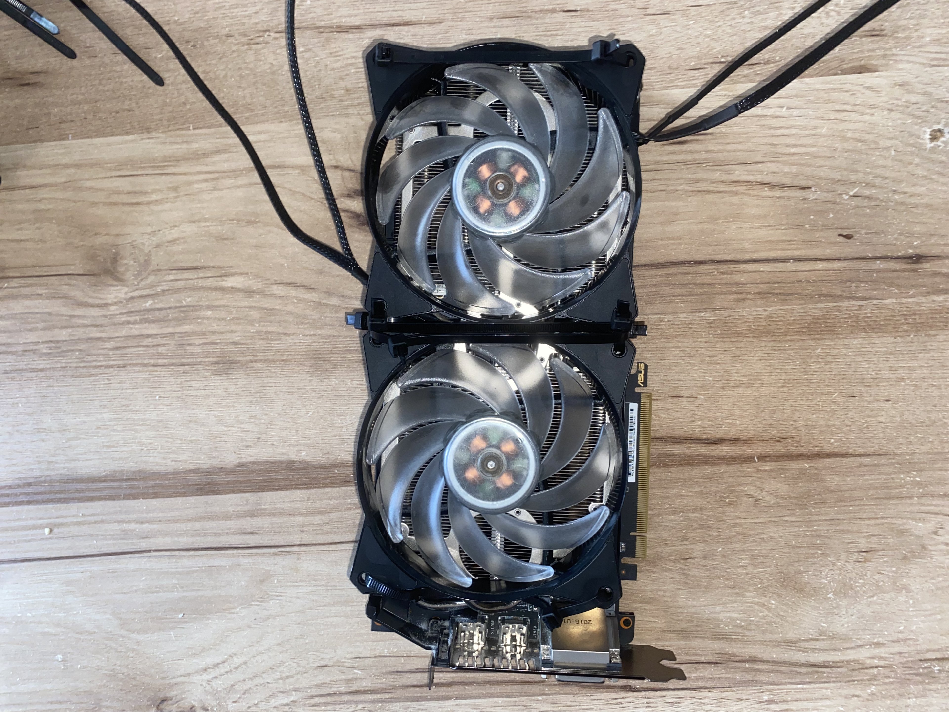

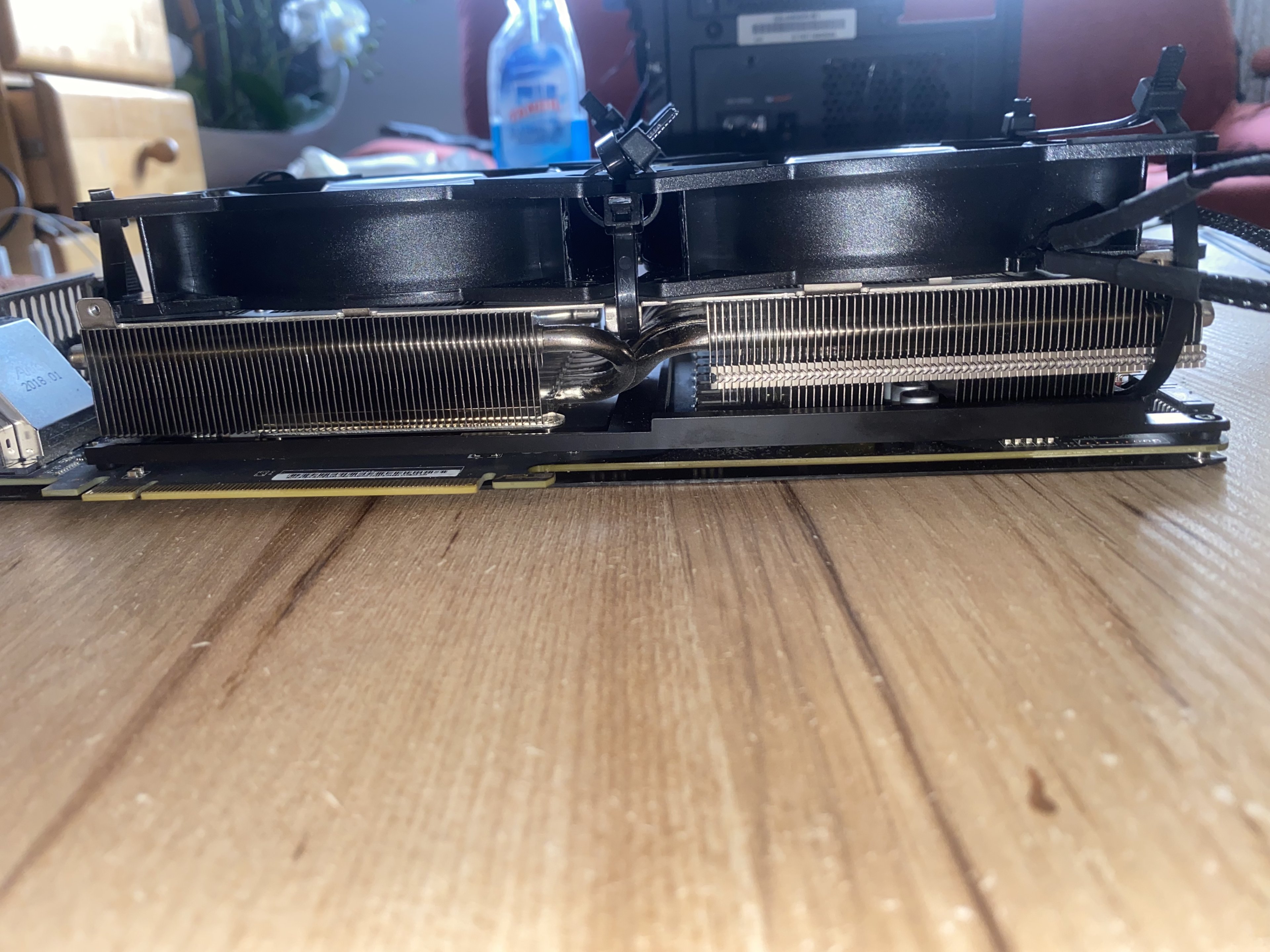

Hier nochmals ein Bild von der Grafikkarte (das könnte hilfreich sein)

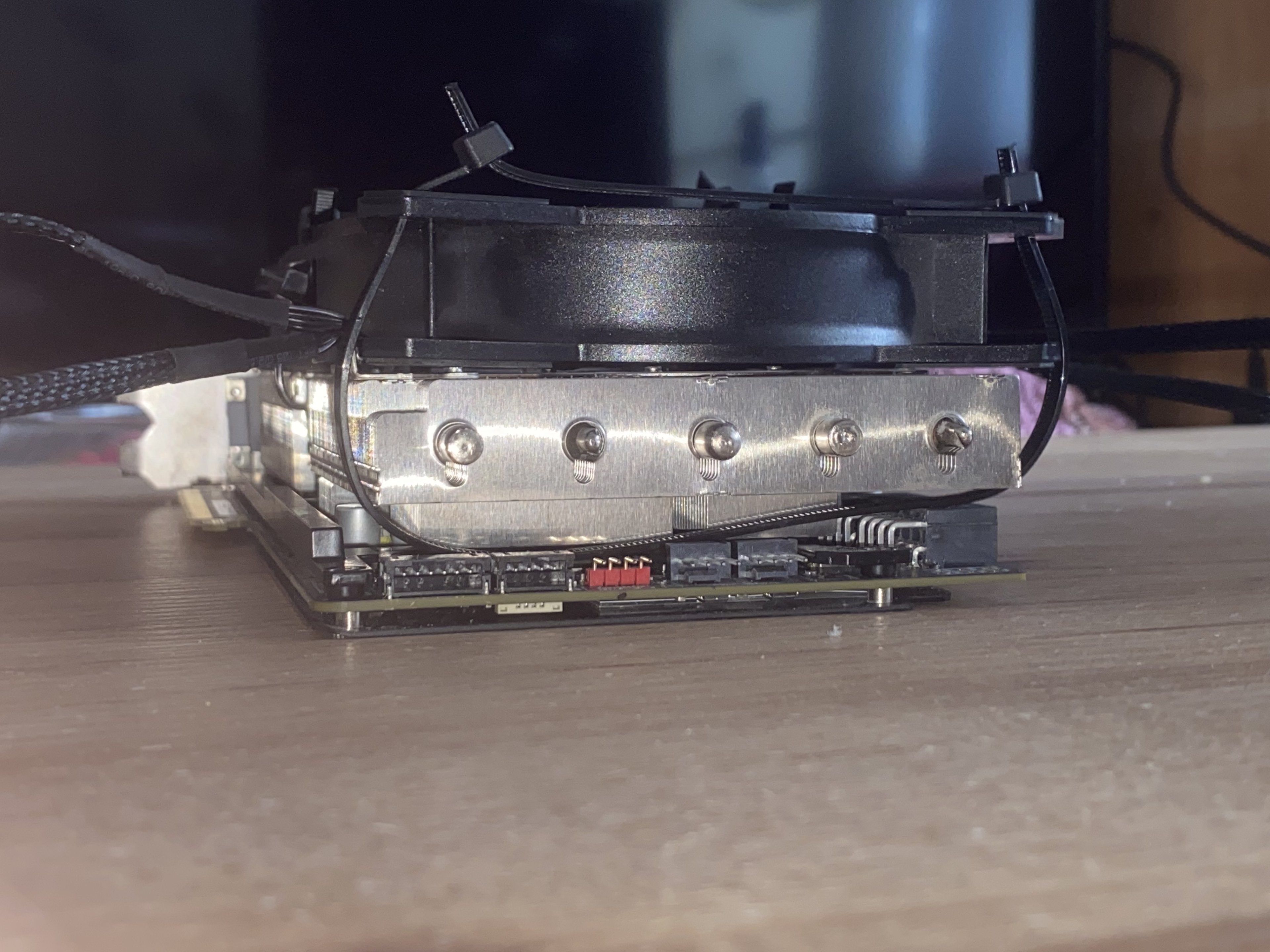

Zusätzlich noch ein BILD über die 4 PIN Stecker an der Seite der Grafikkarte.

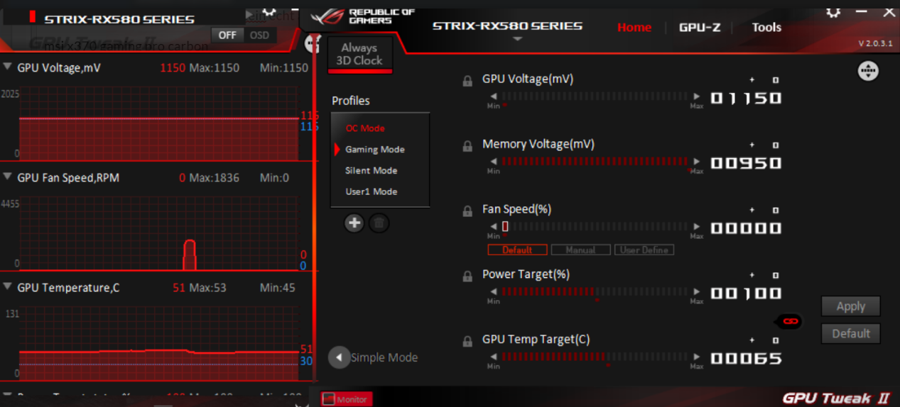

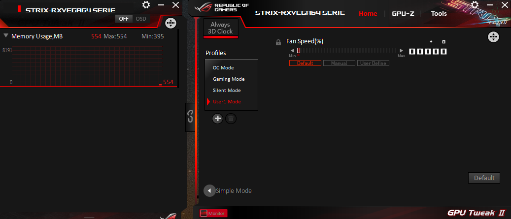

Abschließend noch ein Bild als Vergleich, wie es im ASUS Tweak Programm aussieht:
JETZT:
FRÜHER:
