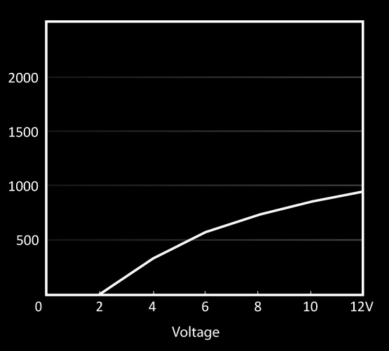

Kurz und bündig,will ich meine Geschwindigkeit vom CPU Lüfter erhöhen,sie ist auf 100% dreht aber nur knappe 960mal.
kann ich das regulieren das der noch schneller dreht? ist n Silent Wings 2
nein
Also wenn du kannst nur bis 100% rpm hoch ziehen mehr auch nicht.
hm wird schwer ..
http://www.bequiet.com/de/casefans/260
aber war auch total schwer rauszufinden das ein 1000 RPM Lüfter nicht schneller geht.
Mit n paar Volt mehr sollten auch n paar rpm mehr drinn sein. Speedfan is da der falsche Ansatz.
