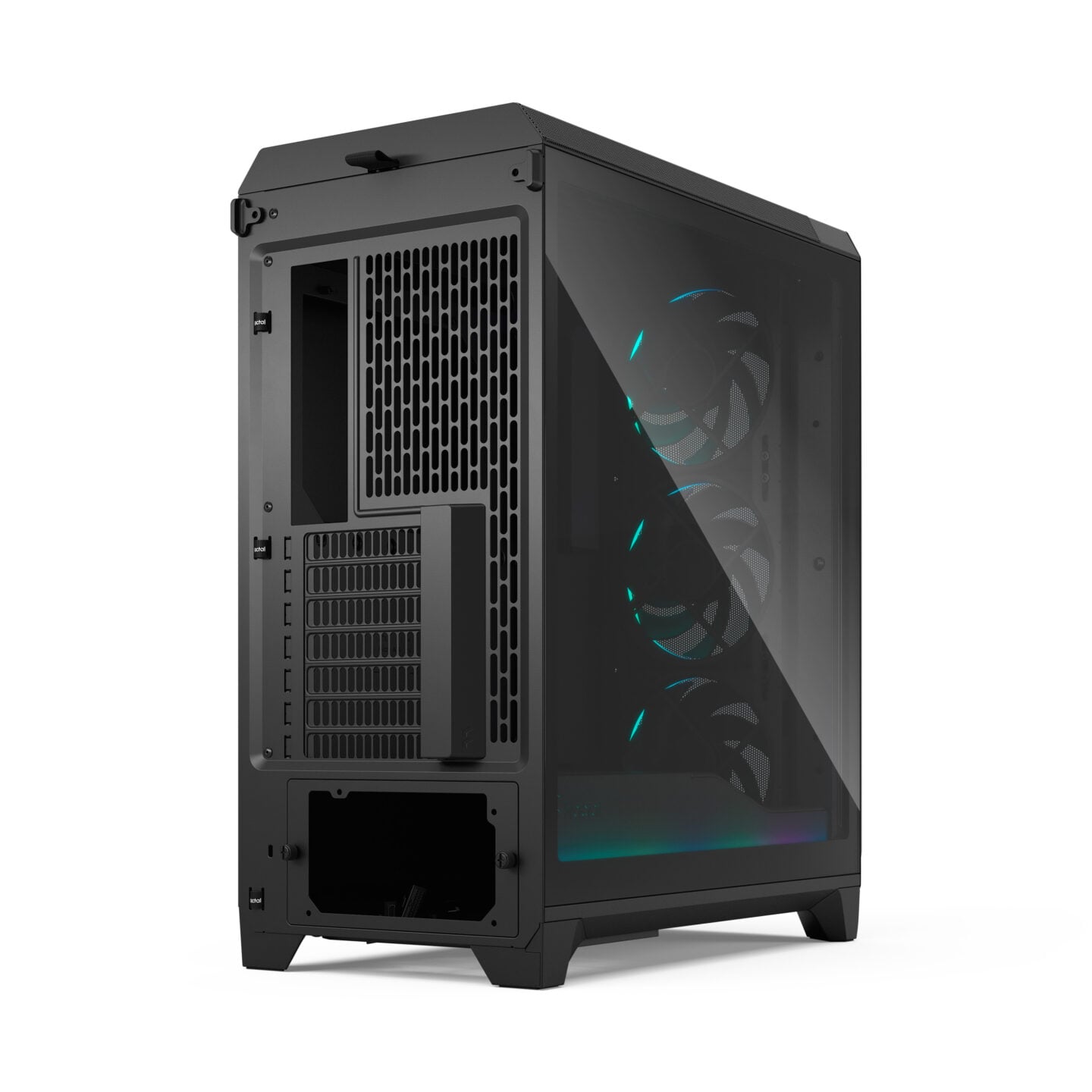

Aufgefallen ist mir, dass der Schlitz bei den PCIe-Karten, also um die Grafikkarte auch ganz schön rausbläst. Vielleicht spürt man da die 3 Lüfter von der Graka, obwohl die Graka sollte semi-passiv sein.
Vgl. Bild https://www.fractal-design.com/app/...ce-Pro_RGB_Black_TGL_Left-Back-1440x1440.jpeg
Was nützt mir jetzt dieses Wissen für die Lüfterkurveneinstellung?
Vorne vermute ich, der obere Lüfter saugt rein, der mittlere bläst raus und der untere saugt rein. Kann schon sein, dass das sinnvoll ist.
Verstehe ich es richtig, dass man den Airflow, also ob rein oder raus, nur durch Umbau ändern kann?
Wenn ich mich nicht täusche, dann bläst zur Zeit 1 hinterer und 1 vorderer raus, sowie 2 vordere rein. Ist das ein sinnvoller Airflow?

Also erstmal verifizieren, welche Lüfter wohin blasen. Das lässt sich mit Rauch leicht heraus finden.
Oder du machst das Frontgitter ab und stellst uns ein paar Fotos aller Lüfter rein.
