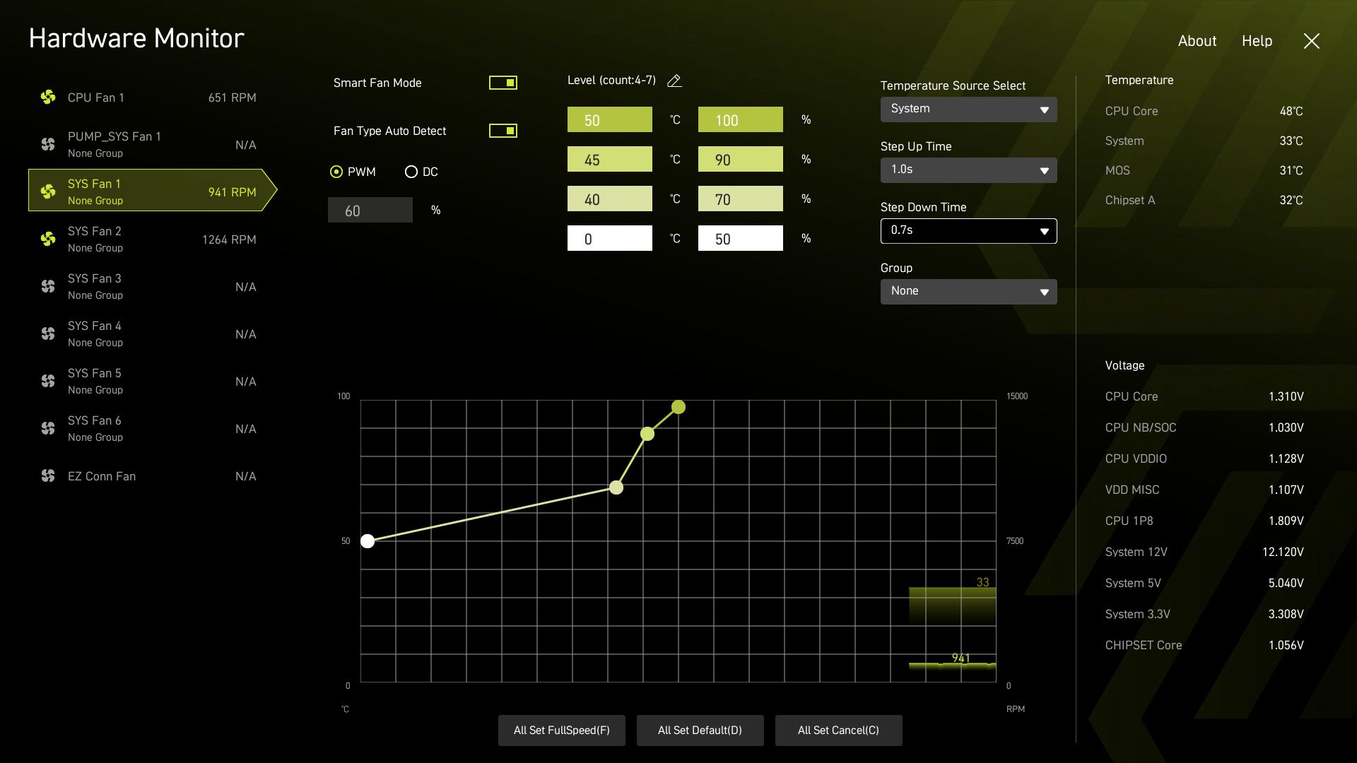

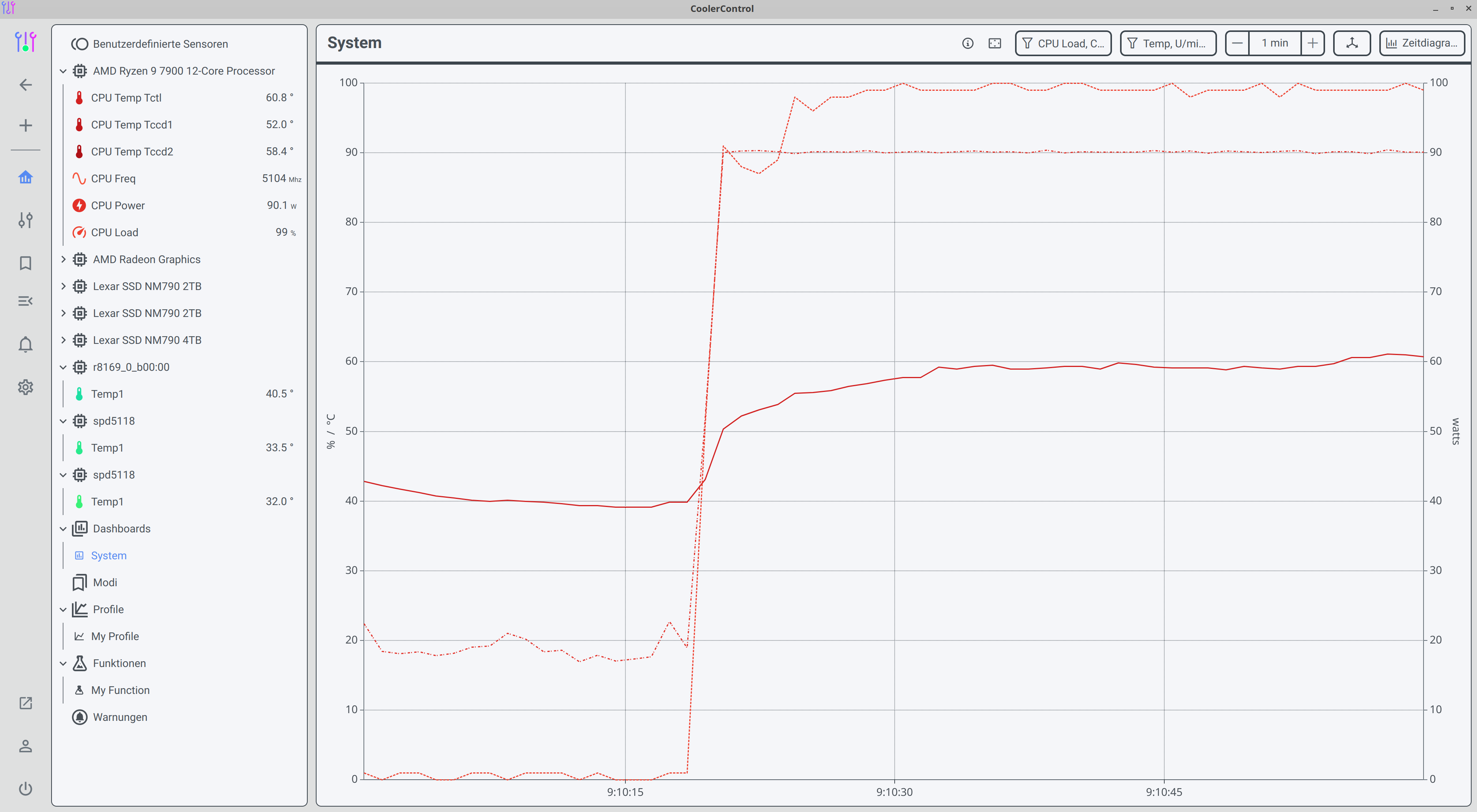

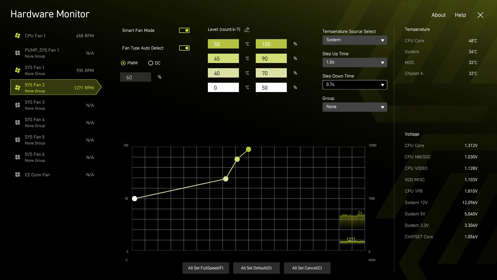

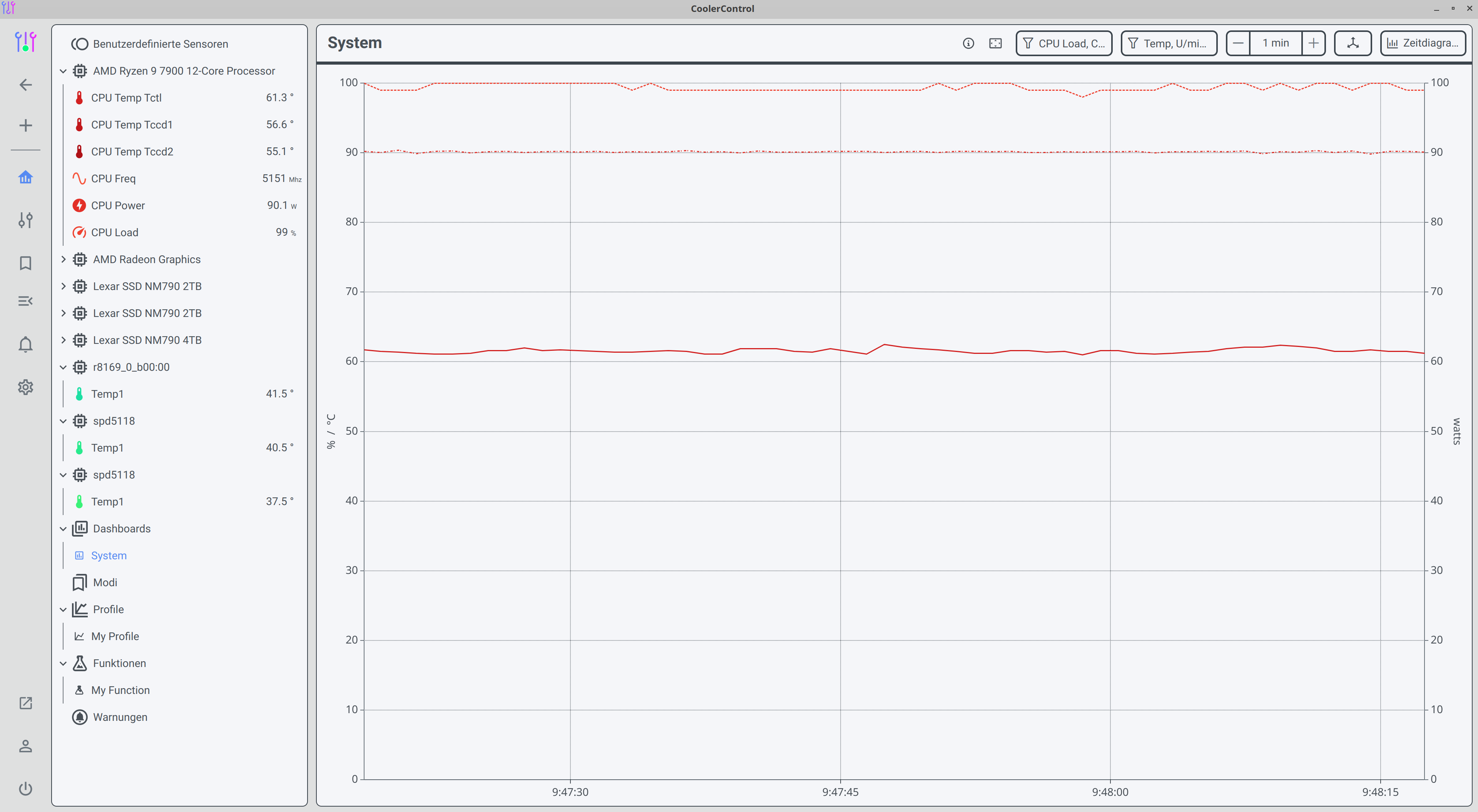

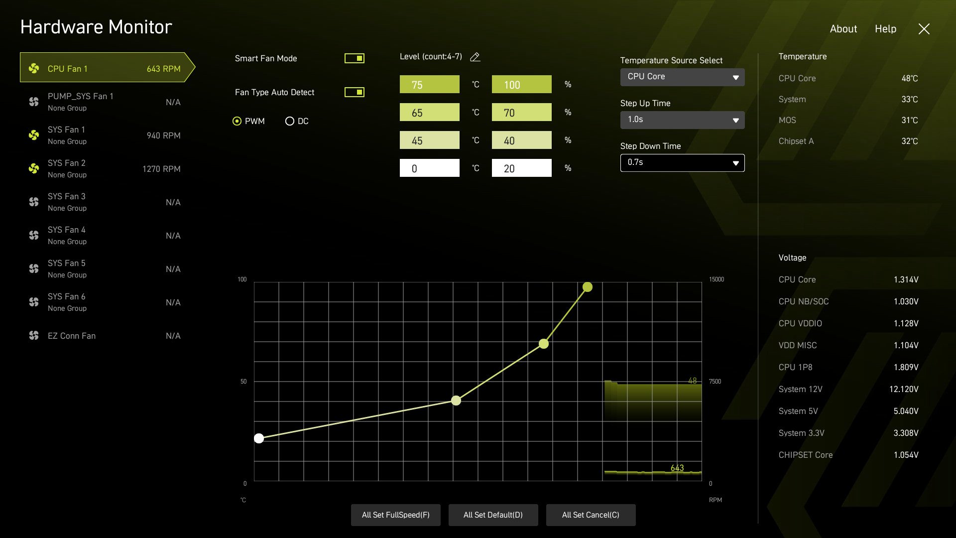

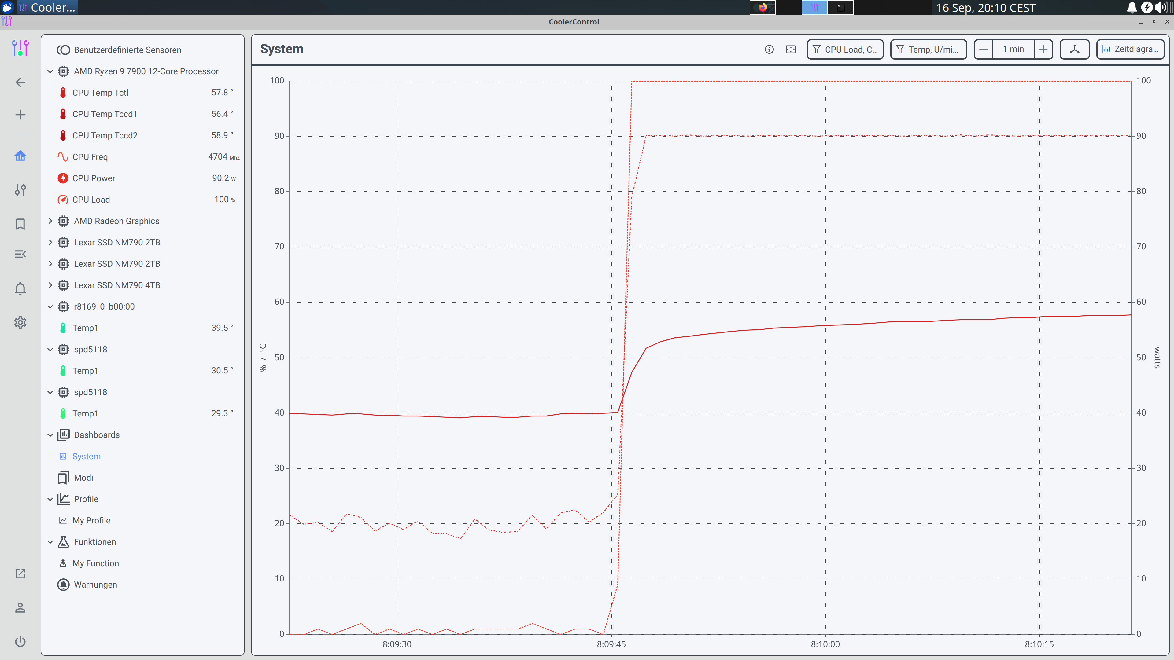

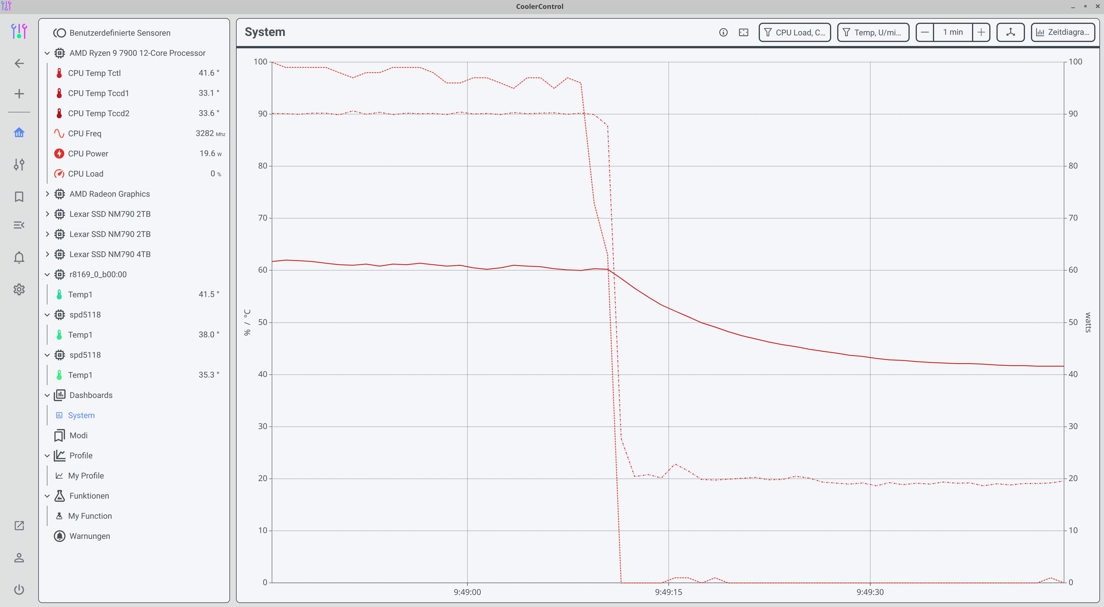

modena.ch schrieb:Was die Systemtemps? bzw Chipsatz? angeht, sind wir zwischen 30 und 33 Grad unterwegs
Ich bezweifle die Werte. Wir basteln gerade im Linux-Bereich sehr rum und im Augenblick funktioniert weniger als zuvor. Ich bin mit dem Problem aber nicht alleine.
Code:
Sensors:
System Temperatures: cpu: 41.0 C mobo: 40.5 C gpu: amdgpu temp: 37.0 C
Fan Speeds (rpm): N/A
Das wird gerade mit einem kalten neugestarteten PC angezeigt. Da ist das Mobo bei 40°, nach einiger Zeit werden um die 45° angezeigt, aber keine Ahnung, ob die Werte stimmen.
Heute sind beim Kaltstart und Booten des PCs die Lüfter kurz aufgeheult.
modena.ch schrieb:Auch VRM? 40-42 Grad
Das hat aber auch nur indirekt mit der Graka zu tun, oder? Wenn die Graka die CPU um 15° aufheizt, dann muss die ganz schön heiß werden.

Das sagt leider nichts wie intensiv die CPU belastet wurde, man sieht aber in der Grafik dass die Temperatur ziemlich konstatnt ist. "opencl_profiling" bedeutet die Graka hat gerechnet.
modena.ch schrieb:Was heisst, die Drehzahlen der Gehäuselüfter und CPU Kühlers sind locker genug und die Belüftung funktionert sehr gut, wahrscheinlich könntest sie auch deutlich senken.
Ich glaube auch, dass ich dafür die Lüfter langsamer machen könnte, Aber demnächst stelle ich mir was zum Testen mit RAW-Files zusammen, das ist anspruchsvoller. Ich lasse zur Zeit die Gehäuse-Lüfter schneller drehen, weil ich denke, somst kühlen die Lüfter der Grafikkarte mit heißer Luft.
Ich habe im UEFI noch nie die Termperatur der Grafikkarte gesehen und habe nicht annähernd einen Wert um zu erkennen, wie heiß die wird.
