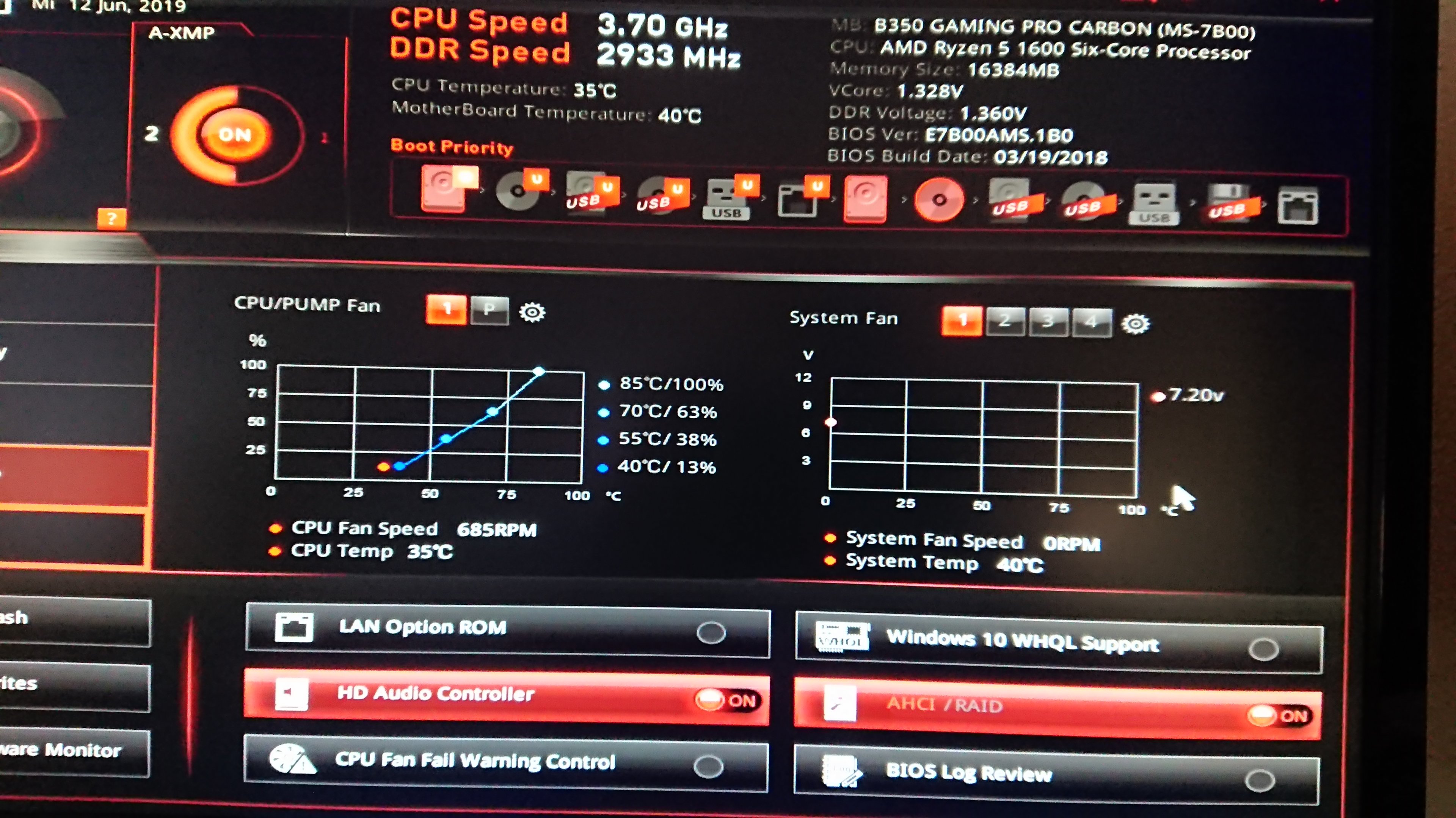

Tja ich sehe da gerade, dass bei System Fan dies theoretisch einstellbar ist, aber ich sehe da keine Kurve. Und dieses 7,20v habe ich keine Ahnung was das bedeutet.

Geh mal auf die Lüftereinstellungen, wenn du dort bei Smart Fan mode den Haken raus nimmst rein machst, müsstest du ne Kurve sehen.

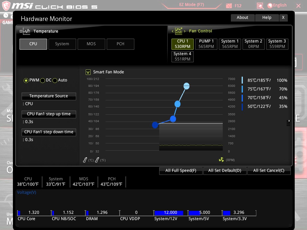

Ich kann gleich auch nochmal nen Screenshot machen:
So sieht das bei mir aus. (Ob die Lüfterkurve so sinnvoll ist, sei mal dahingestellt :D)
Jo wenn ich einen Haken Rein mache, dann kann ich die Lűftersteuerung einstellen. Ok ich spiele mal rum, ich habe nur das Gefühl, dass sich iwie nichts tut

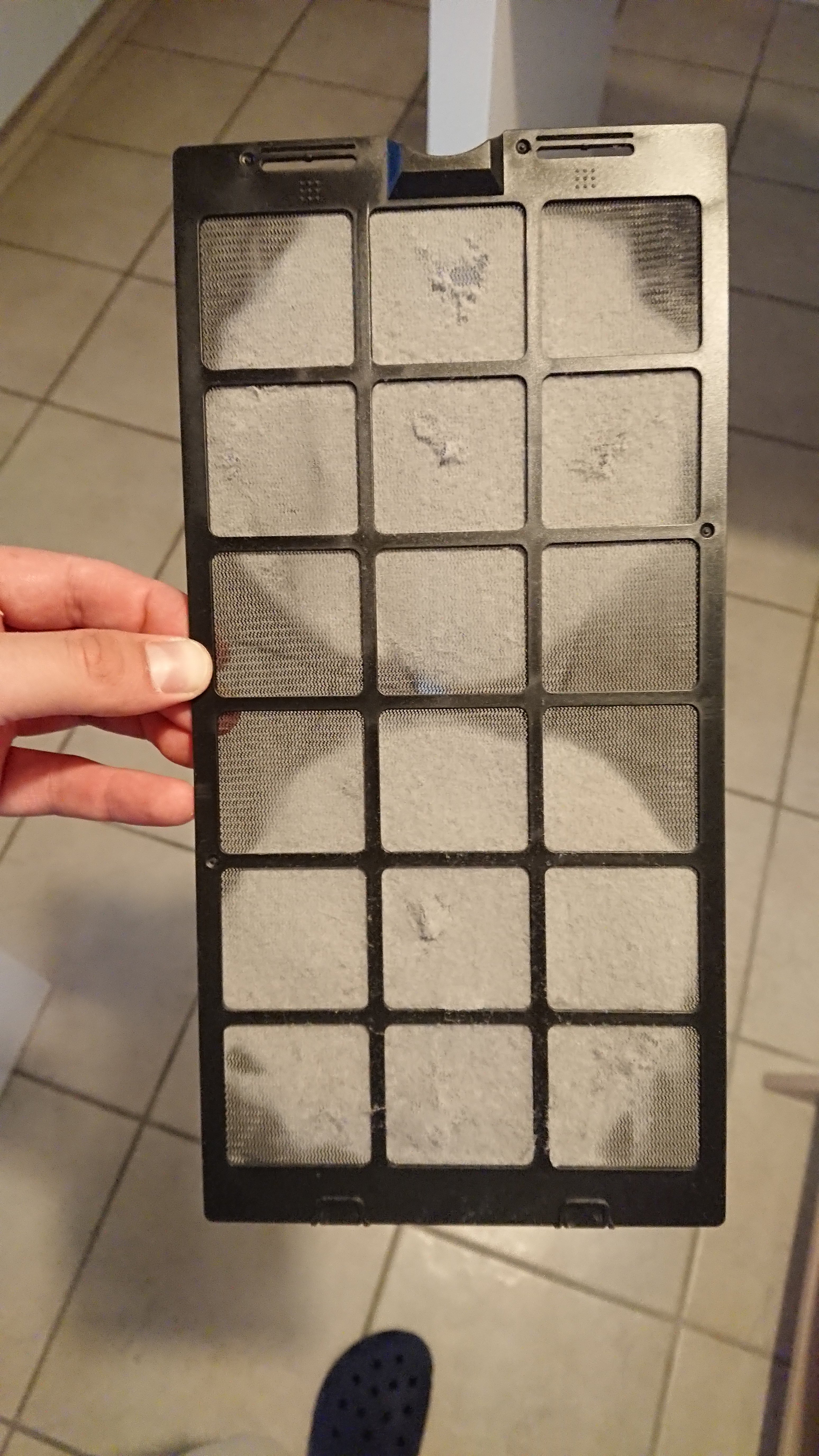

Wie lange??? O.o
War das so?
Ich hab letztens auch mit meinem Sohn in einen meiner beiden PCs geschaut und gedacht: du solltest Mal wieder entstauben... Achja entstaub auch noch den Rest... Nicht nur dieses Teil x)
Naja ich habe den PC vor ca 2 Jahren zusammen gebaut. Er war immer AUF dem Tisch und ich dachte, wenn ich mitm Staubsauger vorne immer wieder mal sauge, wird das passen. Tja aber direkt hinter der Mesh-Front sah der Filter eben nun so aus ^^
Ich habe immer wieder meine Hand hinten hingehalten und habe immer Luft abbekommen. Tja und heute dachte ich mal, ich mache das auf. Also sprich nach 2 Jahren das erste mal gewechselt ^^
Und siehe da, bei Pubg auf den selben Einstellungen wie davor, nach einer Stunde Gaming 10° weniger
