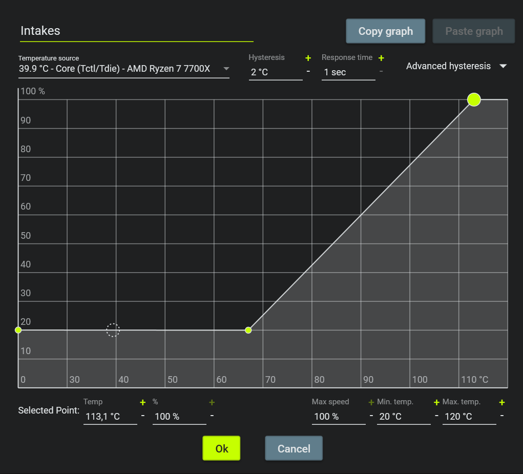

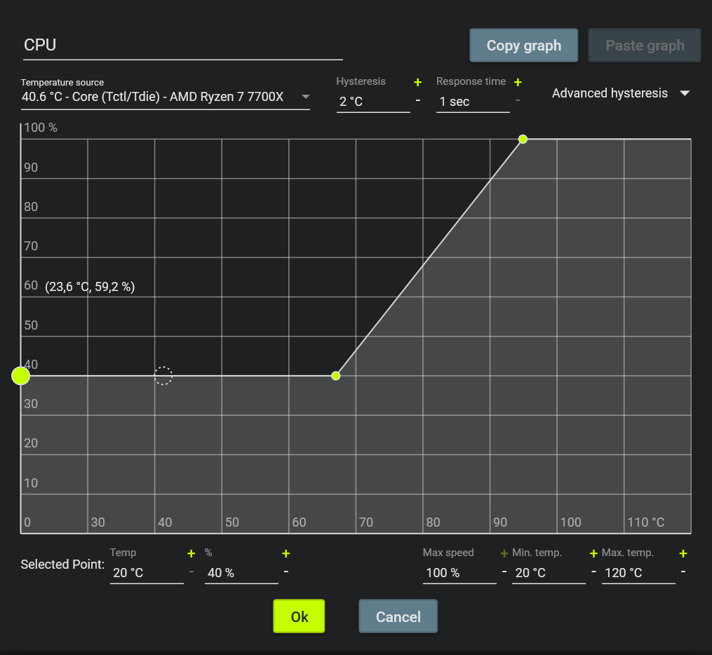

Ich hab nun etwas mit dem Programm Fan Control rumexperimentiert.
Vorgegangen bin ich bei allen Lüftern identisch, CPU sowie Gehäusekühler:
1. Akzeptable Lautstärke für den normalen Betrieb feststellen.
2. 5-10 Minuten die Temperaturen der CPU im normalen Desktop Betrieb überwacht und das Maximum/spike in dieser Zeit notiert.
3. Die Kurve so eingestellt, dass die Lüfter bei der "spike" Temperatur anfangen schneller zu drehen.
Sieht dann etwa so aus für CPU Lüfter
und so für alle Gehäuselüfter
Keine Ahnung ob das so passt, wird sich zeigen. Im normalen Betrieb hab ich Durchschnittstemperaturen von ca. 44 Grad, Minimaltemperaturen von 40 Grad und spikes auf 65 Grad. CPU ist ein Ryzen 7 7700X. Kann man diese Temperaturen als normal ansehen? Glaub der 7700X ist allgemein eher auf der heißeren Seite?

Kannst ja die Hysterese noch auf 5°C erhöhen, dann ist das Risiko des dauernden Lastwechsel bei den Lüfter nochmals reduziert und bei so einem Profil eigentlich auch kein Problem. Ich habe drei, vier Punkte mehr in der Kurve (damit es dann auch eine Kurve wird ;-)), aber ansonsten sieht es recht ähnlich aus.
Reaktionen: Lexx889
@AnkH Vielen Dank für den Tipp mit der Hyterese. Könntest du mir mal zeigen, wie du die Kurve eingestellt hast?
