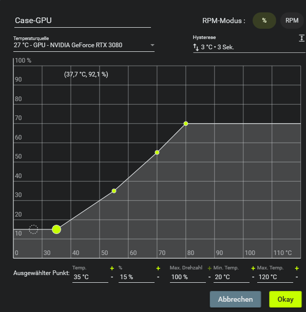

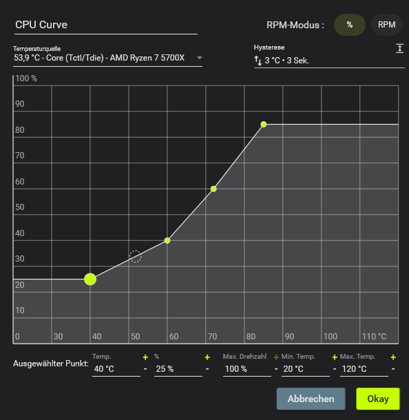

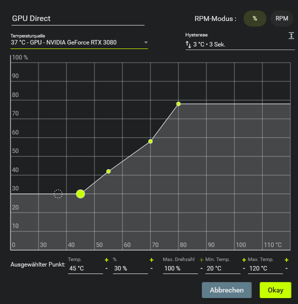

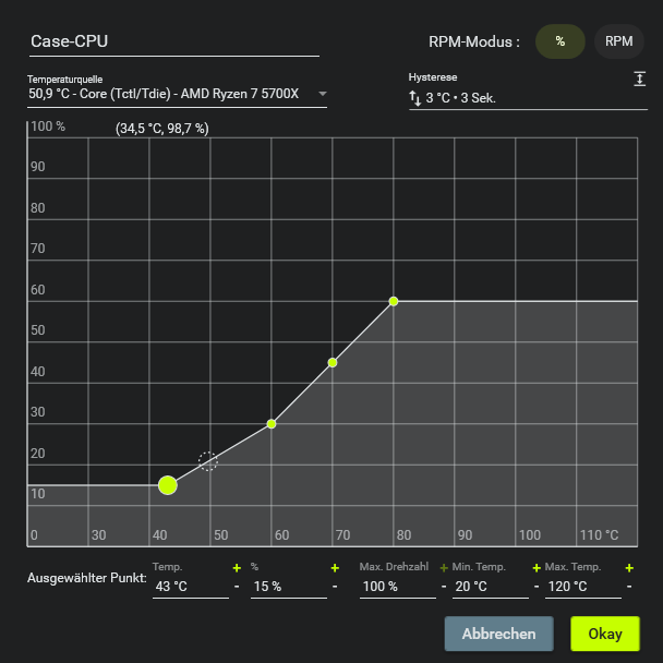

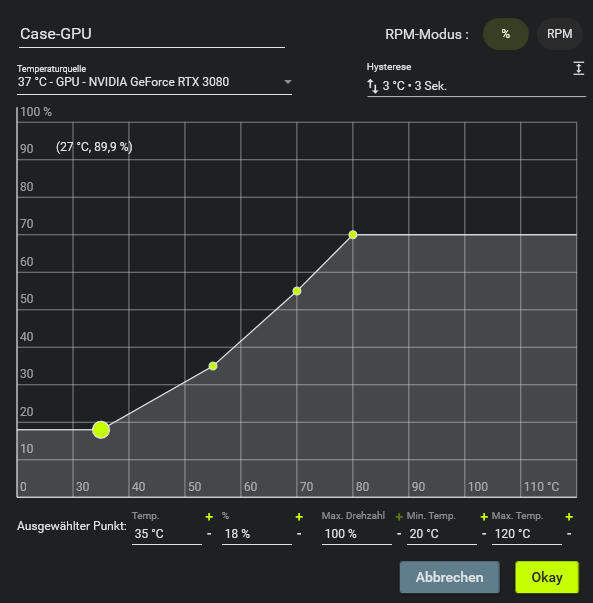

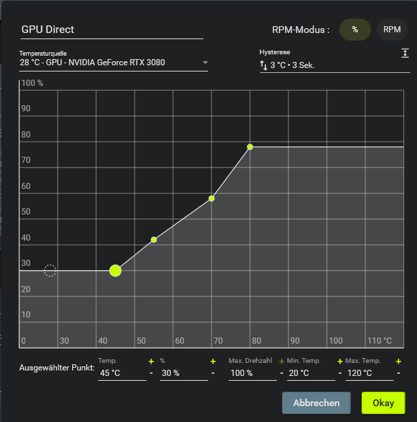

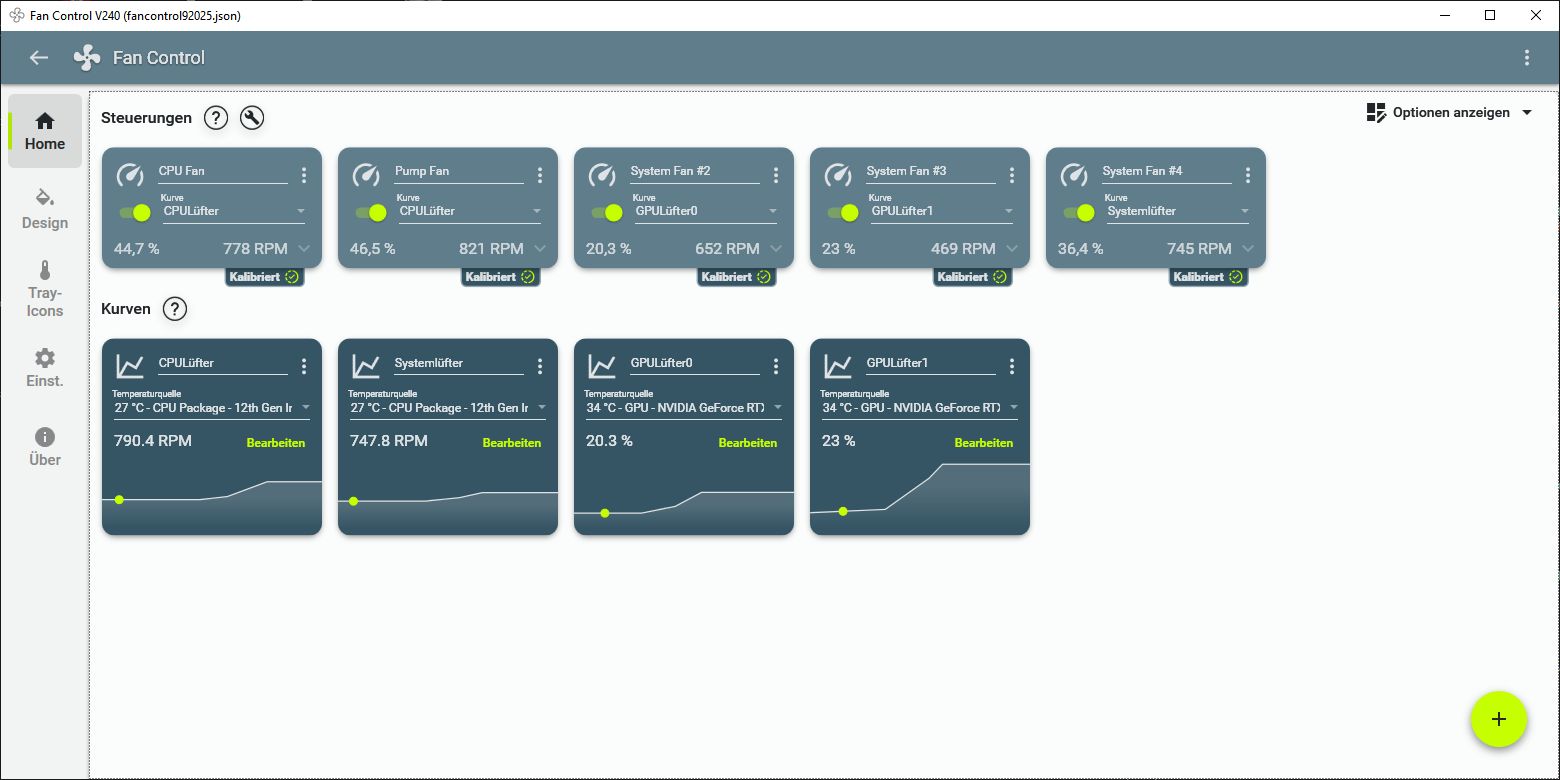

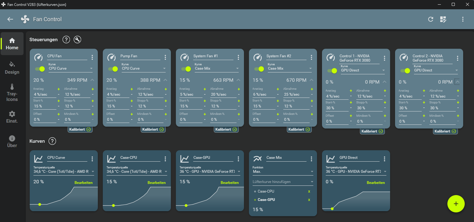

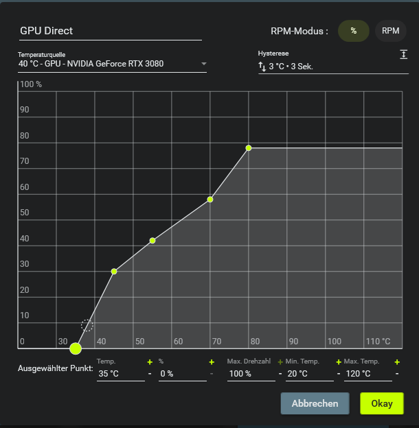

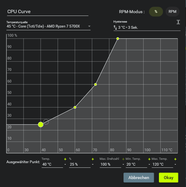

hallo,
habe mir mit der hilfe von hier schon eine lüfterkurve gemacht. allerdings würde ich diese gern weiterhin optimieren, da ich noch nicht so recht weiß ob ich die richtigen einstellungen gemacht habe, grade was step up/down, hysteresis, etc. betrifft.
ich möchte auch noch kurz erwähnen, das ich aufgrund von gesundheitlichen erkrankungen, probleme mit entscheidungen habe und daher bitte präzisere angaben bräuchte. danke für euer verständnis
anbei hänge ich mal die aktuelle einstellungen und kurven von fancontrol.
bin mir ziemlich sicher das ich da einige fehler drin habe, daher freue ich mich schon auf eure hilfe und verbesserungsvorrschläge.

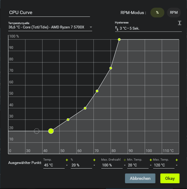

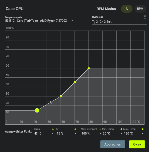

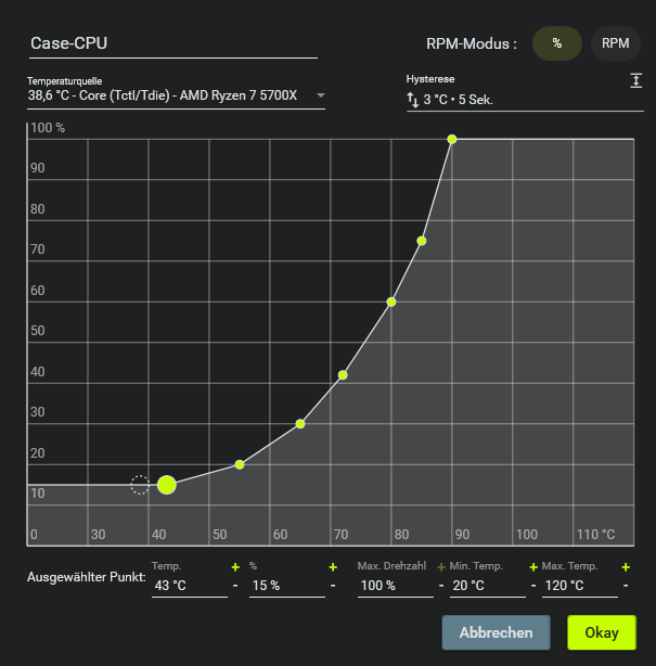

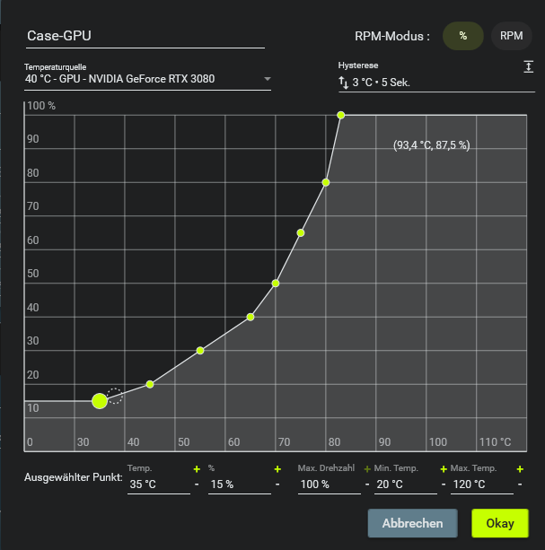

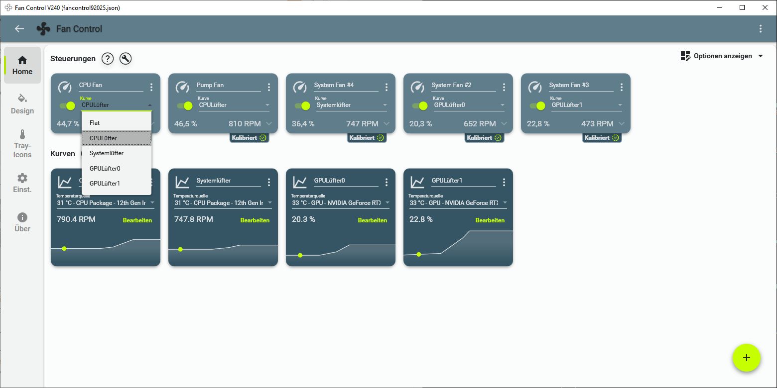

zu große hsystereswerte sind nicht so toll. hab damit in spielen schon situationen gehabt wo es sich aufgeschaukelt hat: die lüfter sind andauernd um ein paar hysteresestufen rauf und dann wieder runter sind, war mit hysterese alleine auch nicht zu beseitigen.
zeitlicher mittelwert löst das eleganter, es dauert ja auch ein weilchen bis die chiptemperatur im kühler ankommt. danach noch ein wenig hysterese um ständige minikorrekturen zu verhindern.

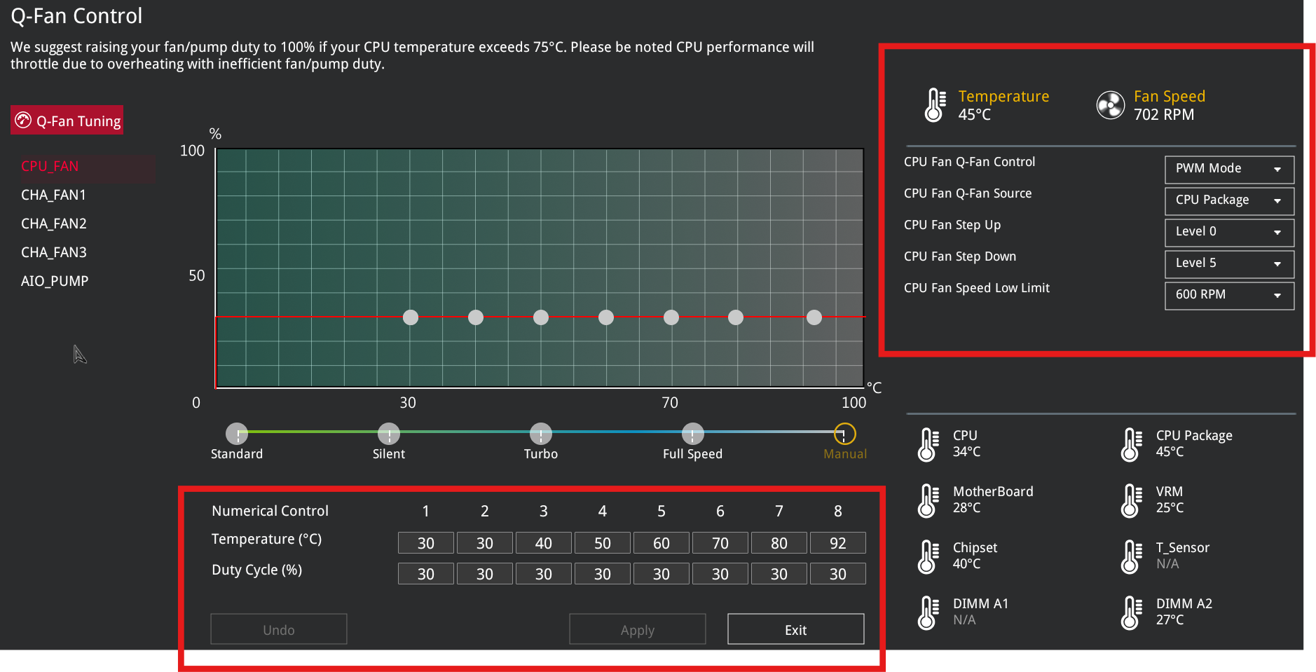

Mit dem MSI Bios Lüfterkurven kann man natürlich auch gut arbeiten.
Ich würde mir CPU und Gehäuselüfter bis 70°C auf eine Geschwindigkeit unterhalb der eigenen Hörschwelle einstellen. ZEN 3 taktet ja gerne schnell durch und wechselt schnell seine Kerntemperaturen für sehr kurze Zeiträume in beide Richtungen. 2-5 Sekunden Hochdrehverzögerung bei der CPU Lüftergeschwindigkeit könnten ausreichen und ab 80°C eine steilere Kurve bis zur vollen CPU Lüfterdrehzahl bei 90°C, falls überhaupt notwendig. Hängt von den Anwendungen ab, die man nutzt.
Die GPU selbst könnte durch ausreichend Frischluft schneller drehender Frontlüfter länger bei leichten Lasten kühl bleiben und insgesamt unter Last schneller laufende Gehäuselüfter die GPU Lüfterkurve abgeflacht eingestellt lassen.
Müsste man testen.
Da ich nicht weiss, wie sich der gesamte Luftfluß bei der Gehäuse-, und Lüfterkonfiguration auswirkt, wird man oberhalb von 1000 RPM Lüftergeschwindigkeiten experimentieren müssen. Da ist die RTX3080 der treibende Hitzkopf im System unter Volllast.

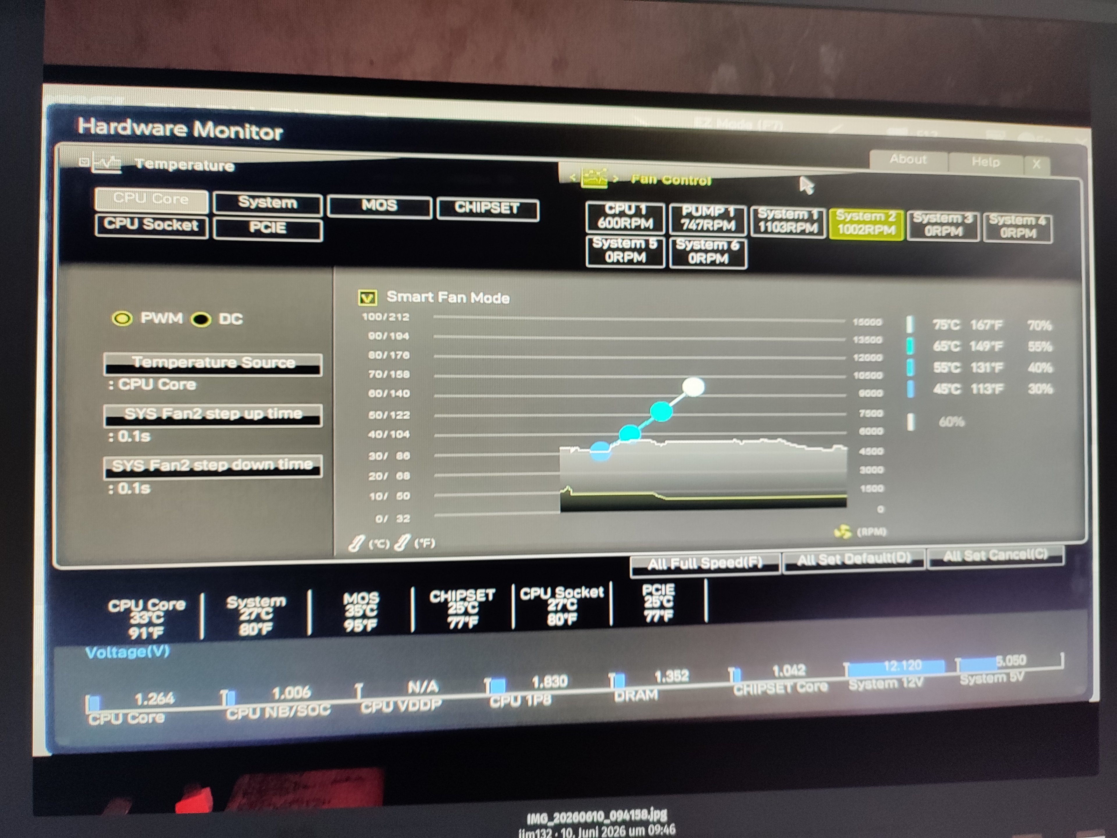

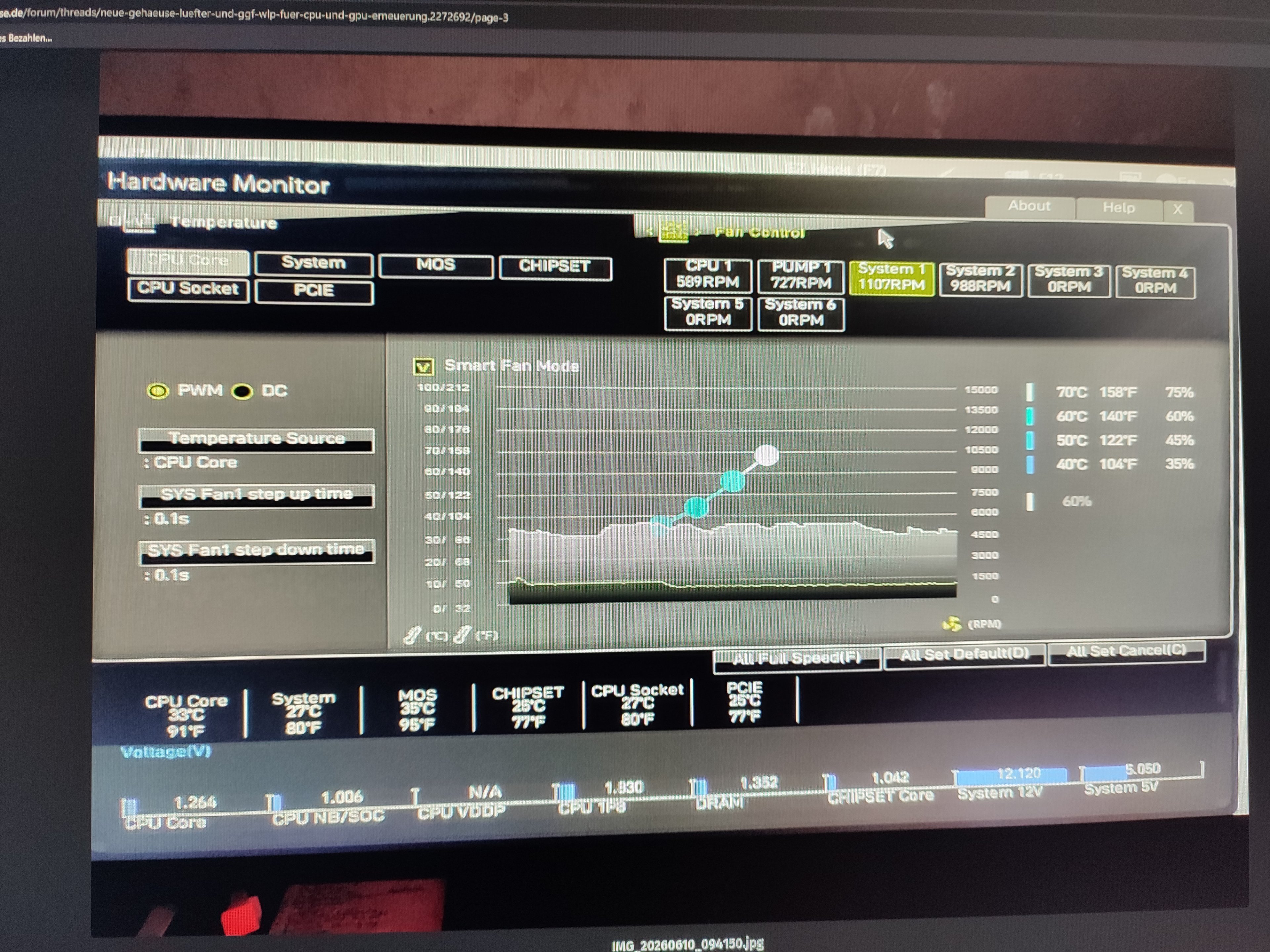

genau wegen den ganzen werten, frag ich ja nach, nicht nur wegen den kurven sondern damit alles optimal aufeinander abgestimmt ist. nutze fancontrol zum ersten mal für sowas, vorher hatte ich nur gpu kurve im msi (im anhang) und die gehäuselüfter per bios (ebenfalls mal im anhang).
bevor ich da noch endlos rumprobiere und nie das richtig finde, hab ich mir halt gedacht, frag ich halt hier nach bei leuten wo sich auskennen. denn ohne eure hilfe, mach ich da noch in jahren darum rum... (krankheitsbedingt)
@eYc
wurde mir von ein paar empfohlen wie ich die artic lüfter verbaut hatte. bin jetzt nicht so das ich fancontrol nutzen muss, wie o.g. kenn ich das nur vom bios her und halt msi für die gpu (siehe anhang)
@Der Nachbar
hab mal die start und stop werte nach gefühl eingestellt, keine ahnung ob das so passt oder was da besser wäre? nein zum zocken, sonst nutz ich den pc nicht, ausser halt mal surfen, yt oder trophyguides anschaun.
kenne mich halt nicht aus, und tue mir schwer mit dem einstellen der lüfterkurven als auch den start und stop werten, step up, step down, hsystereswerte, offset, etc. daher hab ich halt hier nachgefragt, bevor ich das endlos alles verstelle und hinten und vorne nichts passt.

@jim132
Auf externe Bitte hier grobe Richtwerte:
jim132 schrieb:
SCYTHE Fuma 2 Rev. B (SCFM-2100)
30% bis 85°
Loote mit Prime95 (Small FFT) aus wie hoch die Lüfter des Kühlers drehen müssen bis die 89° gehalten werden.
Das können schon 40% sein jedoch auch bspw. 60%, das musst du rausfinden.
jim132 schrieb:
Gainward GeForce RTX 3080 Phoenix 10 GB GDDR6X
Lässt der Treiber es zu den Zero DB Mode zu deaktivieren ?
Falls ja auch hier mit 30% anfangen bis ~70° danach das auslooten was benötigt wird, bspw. 40%.
jim132 schrieb:
ARCTIC P14 Pro PST, schwarz, 140mm, 5er-Pack *
600 ¹/min fest eingestellt, fertig.
Edit:
Wenn zu laut gerne auch 500 ¹/min und die Mindestdrehzhal ausprobieren.
Nimm dir bitte unten rechts aus dem gelben Plus Kreis einen "Graph" für die globalen Lüfterkurven. Weise dem Graphen (Auswahl Temperarurquelle) einen globalen CPU Temperatursensor für die gesamte CPU zu. Leider kann ich dir jetzt nicht sagen, welcher bei AMD geeignet ist, weil ich nicht vor meinem AMD System sitze.
Ist der RPM Modus gewählt, die Lüfter von FanControl kalibriert, nimm 700RPM, ansonsten 40% und stelle dir eine gerade Linie bis 70°C Temperatur ein. (Weise beide vorhandenen CPU Lüfter an jedem Aschluss aus dem zweiten Bild dem gekennzeichneten Graphen, hat bei dir eine eigene Bezeichnung, unter "Kurve" aus dem Auswahlmenü zu). Ist für dich die 700RPM unhörbar, gehe auf 800RPM oder auch höher in den Graph Einstellungen. Einen weiteren Kurvenanstieg bis 85°C und 1100RPM. Bis 95°C einen weiteren Kurvenanstieg und 1350RPM. Ich habe bei mir Hysterese von 2 Grad Unterschied bei 2 Sekunden Verzögerung. Bei AMD kann man mehr Sekunden nehmen.
Das sind die groben Einstellungen, die man unter einem Cinebench R23 30 Minuten Durchlauf auf die CPU Temperaturen durchtesten und die Lüfterkurve einstellen. Für Spiele müsste aber noch Furmark mitlaufen, wie sich die Grafikkarten Luftabwärme auf die CPU Temperaturen auswirkt.
Weitere, erstellte Graphen kann man für die Gehäuselüfter und GPU nehmen. Bei den Arctic P14 Pro PST kann man den ersten Lüfterkurvenastieg im Graphen wohl auf 900RPM stellen, da die leise sein sollen, aber das hängt auch vom PC Gehäuse und Umgebung ab. Meine TR Gehäuselüfter habe ich im Graphen bei 1000RPM abgeriegelt, aber das ist meine Konfiguration.
Ich hoffe das ist halbwegs verständlich, weil ich es momentan nicht leichter beschreiben kann, aber hoffentlich die Bilder genug Aussagekraft haben. Benenne dir bitte alle Kurven und Lüfteranschlüsse für dich verständlich um, dann hast du einen für dich einen einfacheren Überblick, was was ist.

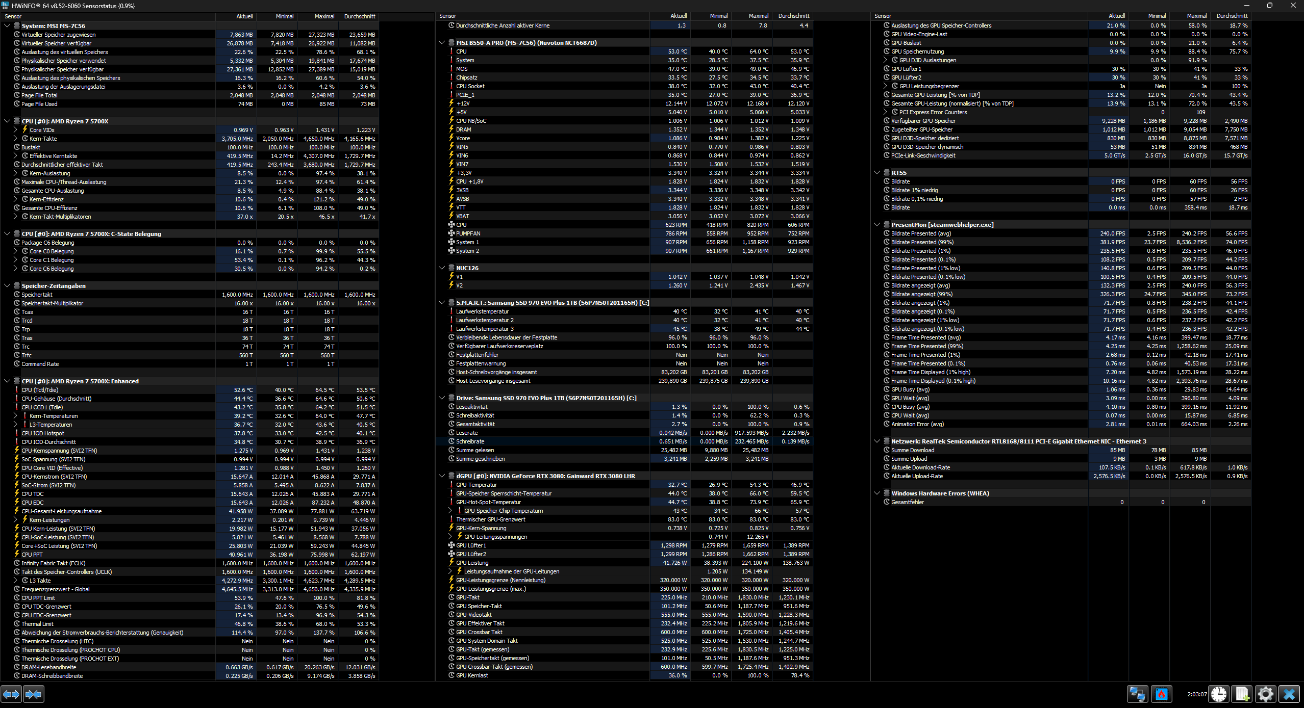

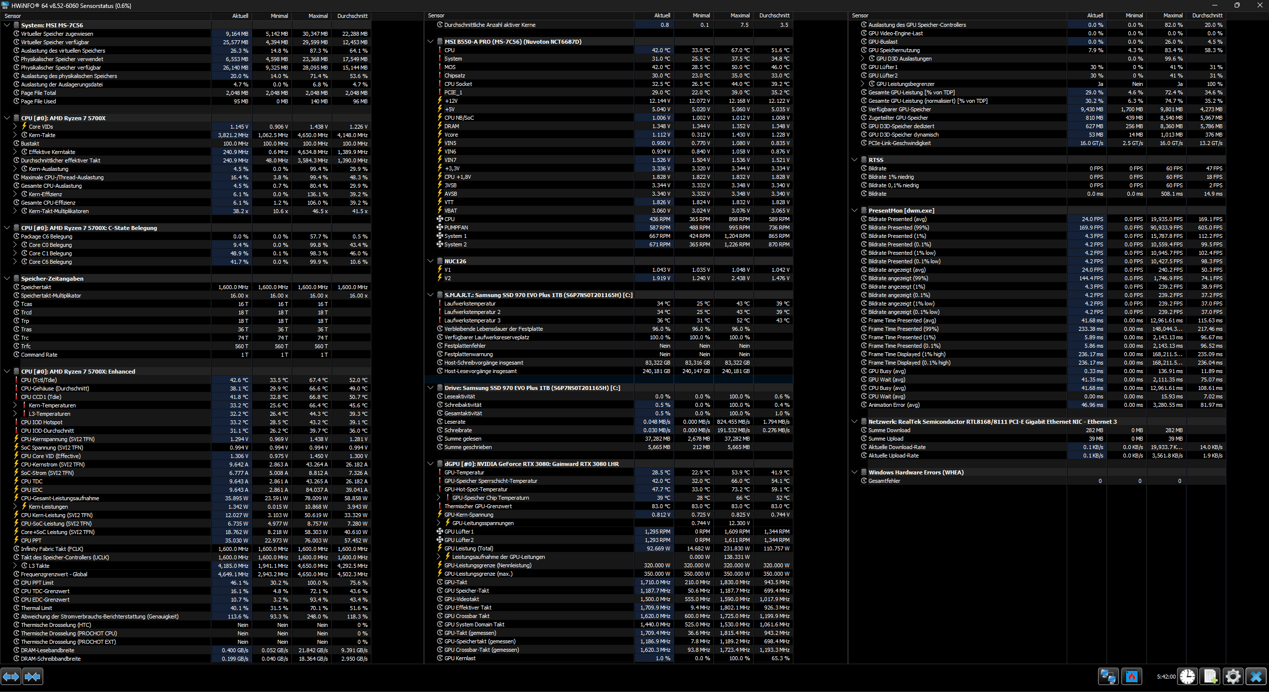

mit der aktuellen lüfterkurve kam ich nie auf 89° anbei mal die hwinfo werte

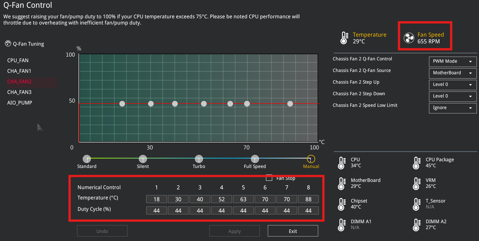

ja bei meiner msi kurve hatte ich kein zero rpm (siehe post weiter oben) nur bekomme ich da unterschiedliche rückmeldung die einen sagen man soll 0 zero nutzen andere widersprechen und sagen man soll mit 30% rpm anfangen, weiß daher leider nicht welche kurve ich nehmen soll von der fancontrol oder msi (beide sind in dem tread verlinkt)
die einlass und auslasslüfter laufen mit knapp 670-680 rpm im idle

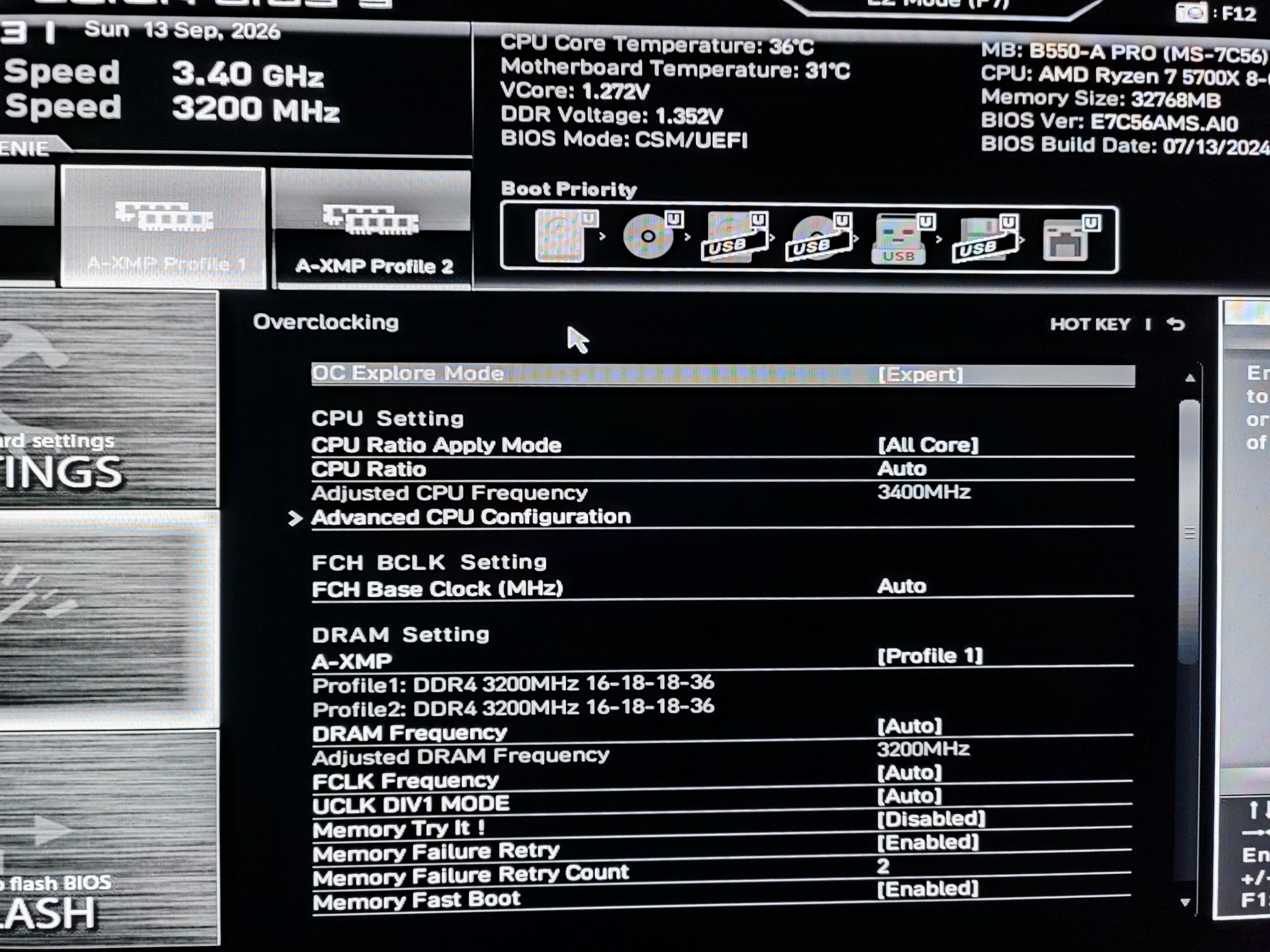

@jim132
Bzgl. RAM:
Das XMP Profil ist nicht aktiv, das könnte man mal im BIOS aktivieren. (Achtung das ist RAM OC)
Bzgl. CPU:
Das Powerlimit stimmt schon mal.
Bzgl. CPU Lüfterkurve:
Hier gäbe es jetzt zwei Optionen bzw. Drei.
Stört dich die aktuelle Geräuschkulisse der CPU Lüfter ?
  • Ja => Dann gehe gerne in 2% Schritten runter bis es dich nicht mehr stört und lass die Lüfterkurve erst ab 80° so ansteigen das 88°/89° gehalten werden bzw. verwende dann einfach den aktuellen Wert wenn du nichts auslooten möchtest.
  • Nein => Dann belasse die aktuelle Lüfterkurve, zus. als dritte Option könnte man im BIOS das PPT Limit auf bspw. 88W oder 100W einstellen für etwas mehr Leistung. (Achtung das ist CPU OC) Bedenke das die Spannungstaktkurven degressiv verlaufen dementsprechend skaliert das nicht linear zur Leistungsaufnahme.
Edit:
Die vierte Option wäre meine persönliche Präferenz:
100W als PPT
<600 ¹/min bis 80°
~800 ¹/min bis 88°
Bzgl. dGPU Lüfterkurve:
Stören dich die 30% ?
  • Ja => Zero db Mode anlassen und die Lüfterkurve so einstellen das mit den 30% begonnen wird bis 80°, falls die 30% nicht ausreichen müsstest du dann den Prozentwert auslooten bei der deine dGPU sich nicht mehr thermisch drosselt.
  • Nein => Lass den Zero db Mode aus, dadurch bleibt die Karte generell kühler was zu einer organischeren Erwärmung führt. Mit aktiven Zero db Mode darf die Karte sehr schnell warm werden, mit entsprechenden punktuellen Temperaturspitzen innerhalb der Karte.
Bzgl. Gehäuselüfter:
Stört dich die aktuelle Drehzahl ?
  • Ja => Dann runter mit der Drehzahl bis es dich nicht mehr stört, bspw. 450 ¹/min.
  • Nein => Dann einfach dabei belassen, so kommt mehr Frischluft ins System und lieber mehr Luftdurchfluss haben als brauchen.
Ich perönlich würde wohl 550 ¹/min bis 600 ¹/min dauerhaft anpeilen für sämtliche Temperaturen.
Ich hoffe das war ausführlich genug, viel Erfolg und gerne weitere Rückmeldungen. :schluck:

-laut bios müsste das aktiv sein. unter taskmanager sehe ich auch beim ram das dort 3200mhz steht. anbei mal ein bild vom bios
-das mit dem 100W als PPT werde ich noch ausprobieren. hatte ich bisher noch nicht gemacht
-wegen zero rpm modus, da gehen ja die meinung echt auseinander was ich so bisher gelesen habe. es stört mich nicht wenn die gpu dauerhaft mit 30% läuft denke auch das dürfte doch allgemein auch besser sein für die temps im gehäuse oder? bin da unentschlossen ob ich da vll noch einen punkt setzen soll bei 35° und 0% rpm
-ich höre die halt wenn die mal auf 1000rpm bzw. kurz darüber gehen. aber ich höre sowieso alles, da ich leider ein sehr gutes gehör habe, also wirklich still oder leise ist für mich nur wenn der pc komplett aus und kein lüfter dreht. im idle laufen die so mit 15% so 660-690rpm

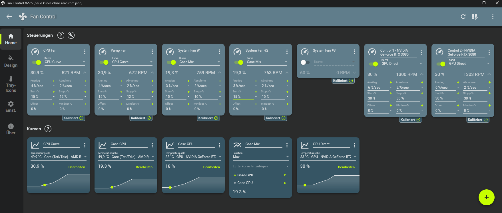

habe jetzt einige mal rumprobiert und bin da aktuell hängen geblieben.
werde da sicher einiges nicht optimal eingestellt habe, grade mit der step up und down, etc.
verbesserungen bin ich immer offen und an der stelle nochmals vielen dank an alle für die hilfe und geduld
aktuell habe ich damit das neue dawnwalker mit dieser kurve hier mal die settings click me (dlls balanced wie im video) und anbei die hwinfo werte. 2077 kann ich nachreichen, da hatte ich es auch schon mit rt getestet
Einfach lassen wenn da nichts stört, das XMP läuft jetzt schon mal.
Ich zeig dir einfach mal wie ich das mache. :D :schluck:
CPU Lüfter:
Gehäuselüfter:
Grafikkarte:
Ob dir das zusagt musst du dann herausfinden.
Wichtig:
Deine CPU hat eine Grenztemperatur von 90° also bitte bei den obigen Werten auf bspw. 88°/89° gehen und nicht 92° !
Reaktionen: jim132 und djducky

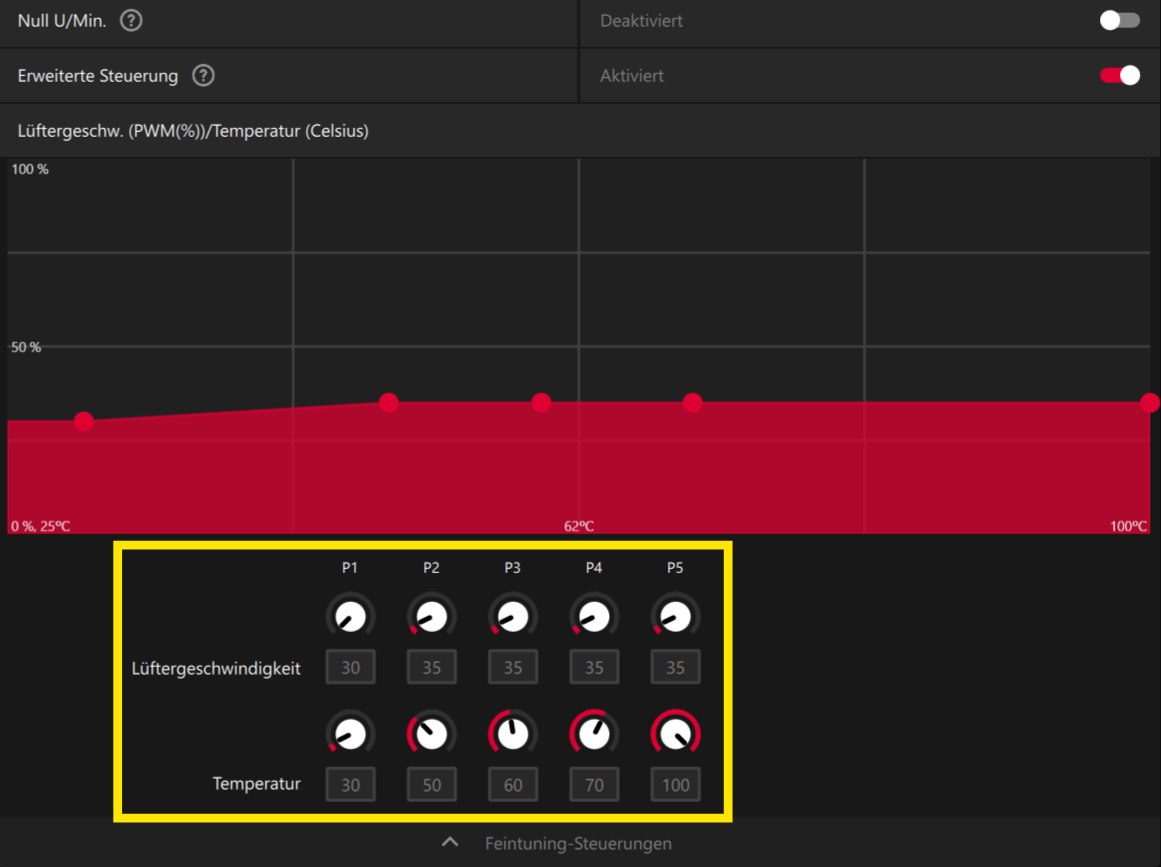

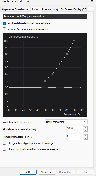

Frage zu Fancontrol:
Wenn man bereits im BIOS Lüfterkurven erstellt hat, und man parallel auch welche in Fancontrol anlegt, wer hat dann Vorrang?
Wie kriege ich die Werkslüfterkurve der GPU raus? MSI RTX 3060 VENTUS 2X 12G OC
Gibt es Benchmarks, bei denen man die Last auf CPU/GPU einstellen kann? Das wäre denke ich hilfreich um Lüfterkurven für verschiedene Laststufen in Relation zu Temp. und Schallpegel zu erstellen.

anbei noch meine lüfterkurven die ich danke eurer hilfe mal angepasst hatte. bloodwalker lief damit richtig gut und auch dying light the beast bisher ohne probleme.
dann kann ich als nächste ans undervolten der cpu gehen ;-)
@ch0815
wenn du fancontrol startest oder den dienst bei systemstart aktivierst übernimmt fancontrol (autostart). ansonsten laufen die normalen bios kurven. fancontrol kann auch die lüfter der gpu steuern oder du nutzt ein anderes tool wie z.b. den msi afterburner.

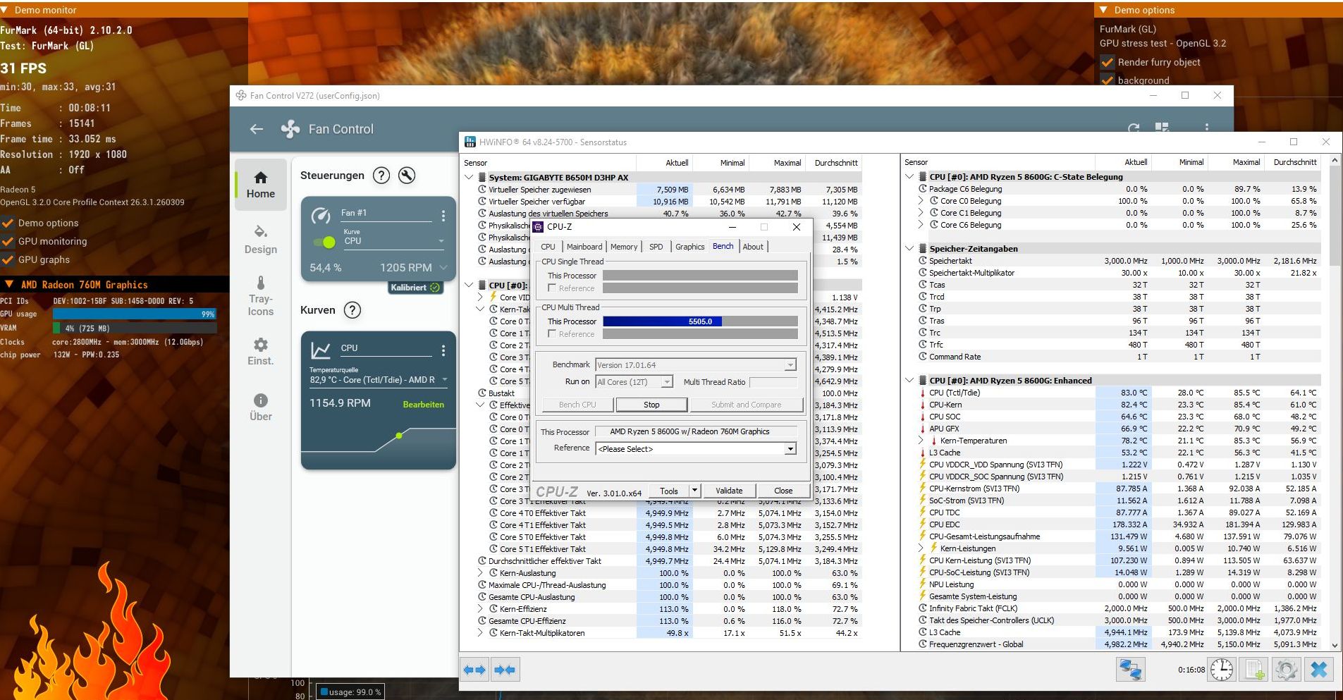

@jim132
Wenn es gut geklappt hat, dann gut.
Bei AMD gibt es doch nur die Core Tctl/TDie Temperatursensor und den der APU, falls vorhanden. APU Sensor muss man bei der Phoenix APU nicht nehmen, so als Info für Andere, die Infos suchen werden.
Mich wundert dennoch deine recht aggressive Lüfterkurve. Ich habe bei meiner Heatspreader WLP verfüllten APU mit Kühler/Lüfterkombi bei 1450RPM von 2000RPM abgeriegelt und im kombinierten Belastungsbenchmark dreht die APU TDP bei über 130W natürlich weiter auf und würde der TDP des 5700X entsprechen. Bei CPU 87W läuft bei mir der Lüfter bei knapp über 700RPM völlig lautlos und die erste RPM/Temperaturschwelle liegt bei 68°C. Der ZEN 4 springt auch gerne bei den Kerntemperaturen unter Lastwechsel.
Beim Fuma 2 sind es ja schon zwei verbaute 1500RPM Lüfter, was nicht gerade für die Scythe Lüfter spricht. Ab welchen Geschwindigkeiten werden die CPU Lüfter bei dir hörbar?

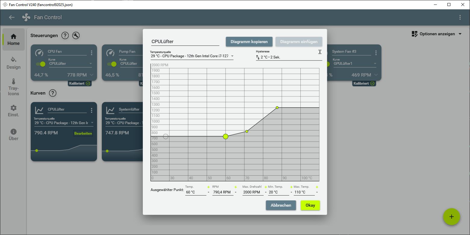

Bei ~1200RPM konkurriert bei mir der TR TL-E12B CPU Lüfter mit dem Netzteillüfter vom Seasonic GC650, der immer durchhörbar ist. Das surrende Netzteil Lüfterlager ist je nach Hörrichtung penetrant.
Momentan ist es bei mir noch ein offener Aufbau ohne dedizierte GPU, aber bei deinem System sehe ich durchaus Optimierungspotenzial, außer die verbauten Lüfter machen bei mittleren Geschwindigkeiten lauthals Probleme.
Die alte AMD CPU Lüfterkurve habe ich mir nun auf Minimum 800RPM bis 68°C Schwelle hoch gesetzt, ohne das der CPU Lüfter für mich hörbar wird. Bei hitzigen AVX2 dümpelt es bei mir bei 850RPM und 72°C rum.
Ich glaube, selbst der Scythe Fuma 2 Kühler ist nicht so gut für AMD geeignet. Ich kann weiterhin empfehlen sich zwar nur noch gebraucht erhältlich den EKL Groß Clockner in der Erstrevision mit AMD Bügelsystem zu kaufen und einen alternativen und aktuellen Lüfter drauf zu schnallen. Der große Lamellenabstand hat seine Vorteile, wie auch Directtouch Heatpipe bei aktuell zu dicken AMD Heatspreader. Auf dem älteren AMD 3900X mit drei Chiplets und Scythe Slipstream Lüfter waren die 140W TDP angenehm leise und besser als der Noctua NH-D15. Für eine aktuelle AMD 65W APU mit dazu dicken Heatspreader im Betrieb ist der EKL so gut wie lautlos. Ein AMD 5700X ist auch keine Brechstangen CPU und mit dem Einsatz von Curveoptimizer könnte die CPU sogar etwas höher im Multicore takten und dennoch gleich viel verbrauchen. Macht meine 65W APU mit -CO Einsatz nämlich auch, weil ich die nicht im Verbrauch abgeriegelt habe.
Bei Einsatz mit Curve Optimizer oder UV bitte CB R15 und Prime95 Small FFT durch testen. Beim Letzteren steigen die Kerne auch gerne aus.
Aber wie gesagt, stellen dich schon deine Einstellungen zufrieden, bist du zufrieden.;)
Reaktionen: djducky
Wir reden hier von nem 5700X, einer CPU mit 76W Powerlimit. Na sicher ist der Fuma 2 völlig ausreichend. :D
