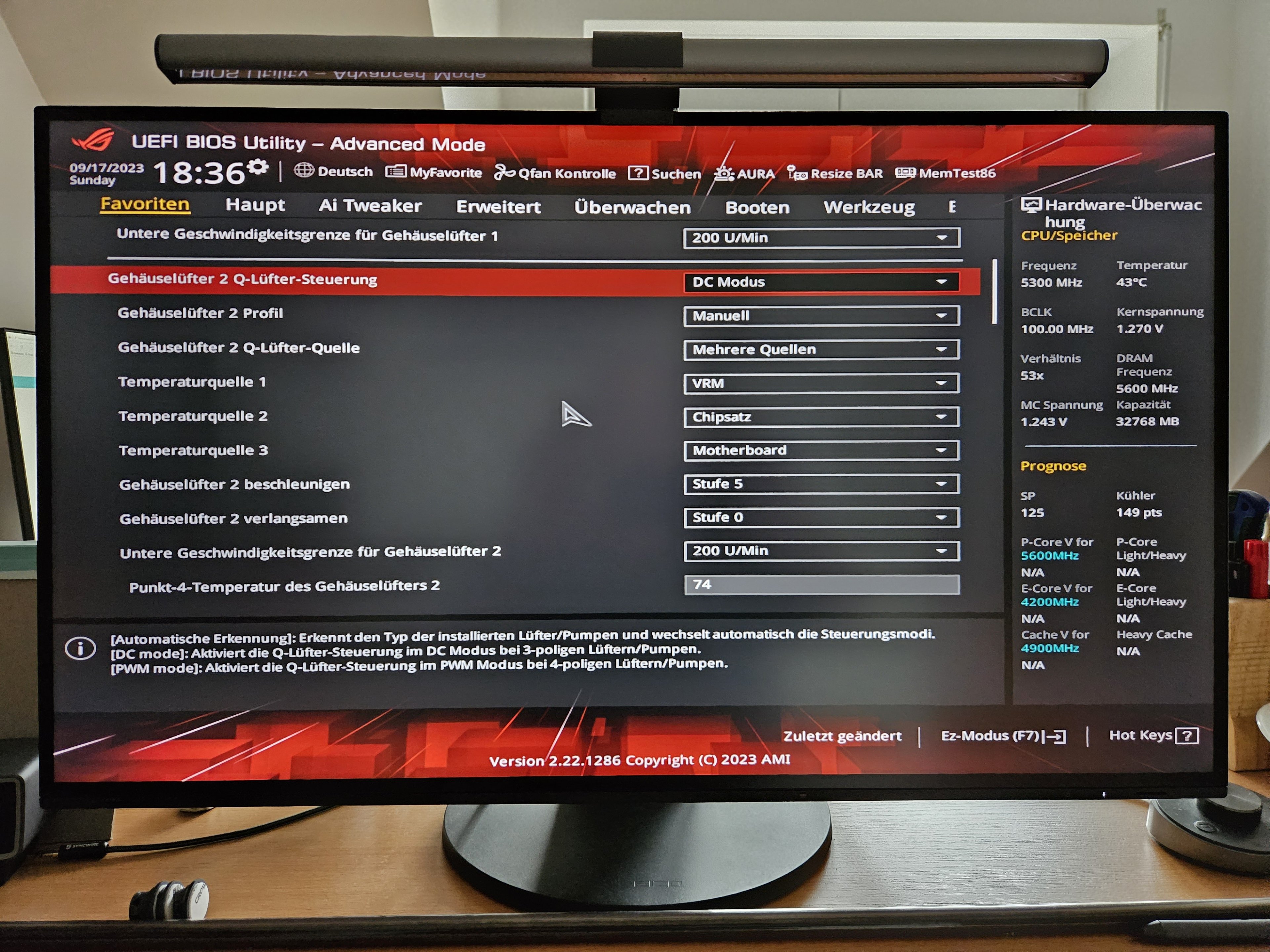

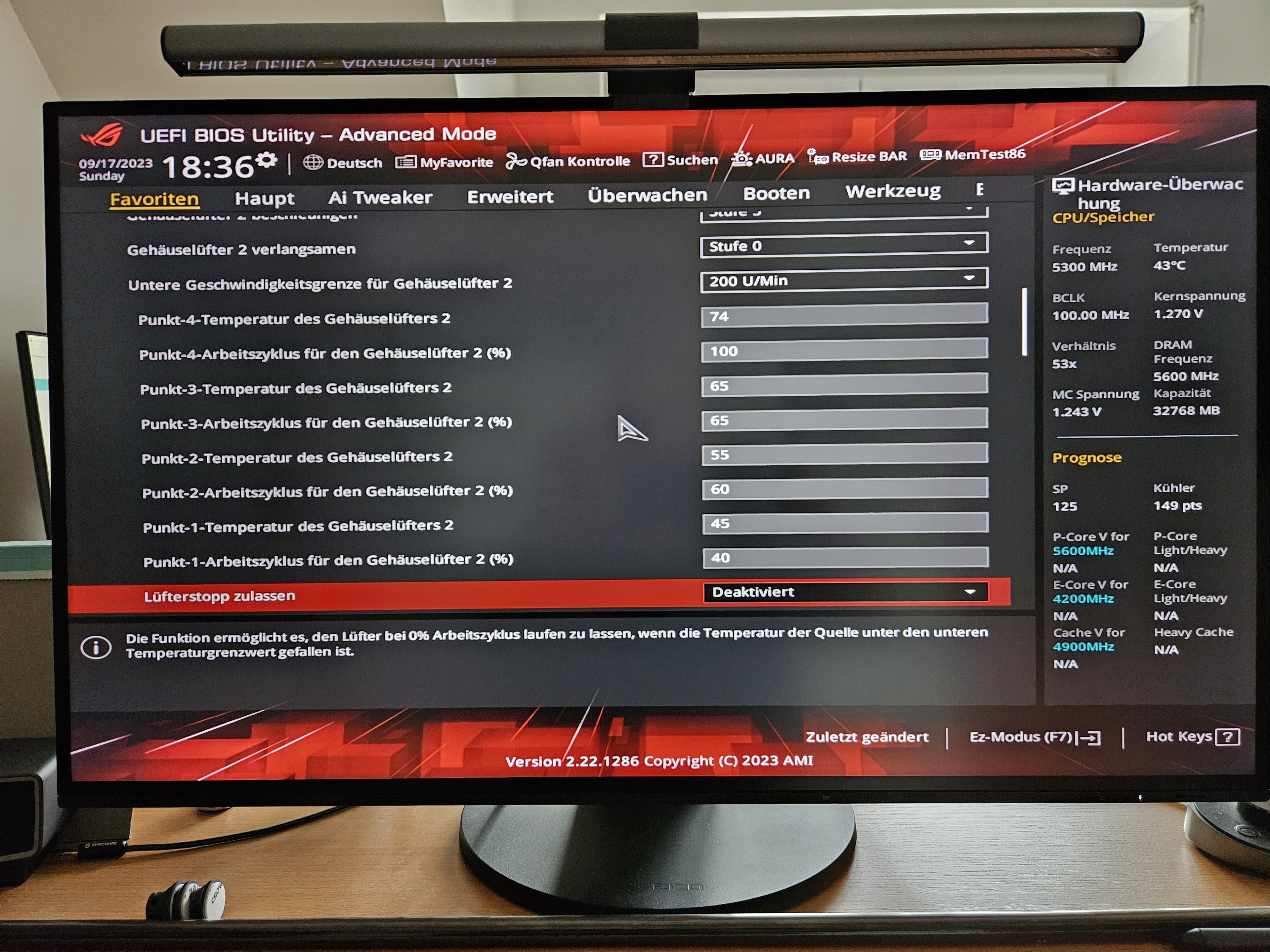

Also mein MSI B650 Board hat im BIOS Hysterese Einstellungen und die Lüfter kann man auch komplett still stehen lassen (0V Spannung). Warum sollte ASUS überlegen sein, wenn Q-Fan beides offenbar nicht kann?

Ja, klar. Lüfter stop geht auch.
Was verspricht man sich von Lüfter-Stop / Zero-Fan eigentlich?
Soll damit Strom gespart werden oder der Rechner weniger schnell verstauben?
Ich meine ein "vernünftiger" Lüfter der um die 300-400U/min macht ist nicht hörbar innerhalb eines geschlossenen Gehäuses.
Zu bedenken ist auch das es Komponenten gibt wie z.B. NVMe oder RAM die sich über einen stetigen Luftstrom im Gehäuse immer freuen u. sei er auch noch so klein.
