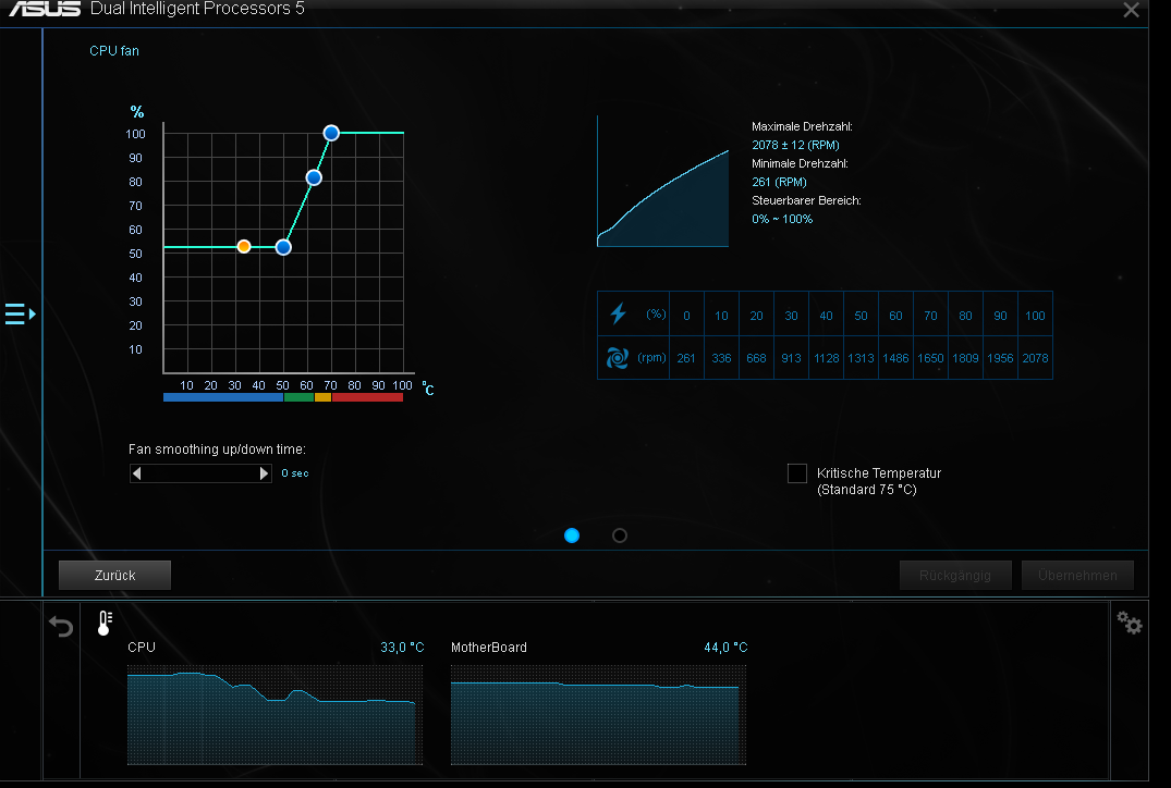

So siehts bei mir aus:
CPU/Case:
GPU:
Edit:
Genau, unterster Punkt auf 50% und dann so weit rechts wie mit 50% halt dauerhaft haltbar sind
Und was bedeutet Idle im Bios auf Idle eisntellen oder wie ? Und dann nochmal Testen ?
OK du hasst natürlich noch mehr Lüfterpunkte
Du gibst also bei deiner Cpu erst bei 40 Grad 30 % Leistung ?
Bei meiner Cpu ist Kritische Temperatur schon 75 Grad habe alte CPU Ryzen 5 2400 G
Also laut Asus Lüfterprogramm
Klar, im Desktopbetrieb liegt mein 3700x dann bei 38Grad in etwa
Durch die Hysterese springen die Lüfter auch nicht gleich hoch.
ich bin erstmal für 20 min circa weg etwas essen ich hoffe wir können uns dann nochmal unterhalten hasst ja anscheind ahnung davon
Ok bei mir Desktop Betrieb grade 27 Grad
Jetzt auf einmal 37
also schwankt von 28-37 im Desktop Beterieb bei mir gerade
Dann kannst du den 50% Punkt bei 40Grad lassen, sollte passen.
Diese extremen Sprünge habe ich durch einen Energiesparplan hier aus der Community weg bekommen (Ich glaube der war von @sz_cb
Der erste Punkt (nicht hörbar) sollte wie gesagt immer unter der Regeltemperatur liegen. Die Hystere sorgt dafür, dass bei kurzen Anstiegen (Surfen usw) nicht sofort Punkt2 erreicht wird. Du kannst bei 50% sicher auch auf 50grad Schwelle gehen, ggf sogar 60. (Da die Peaks <60Grad sind).
Ok Danke

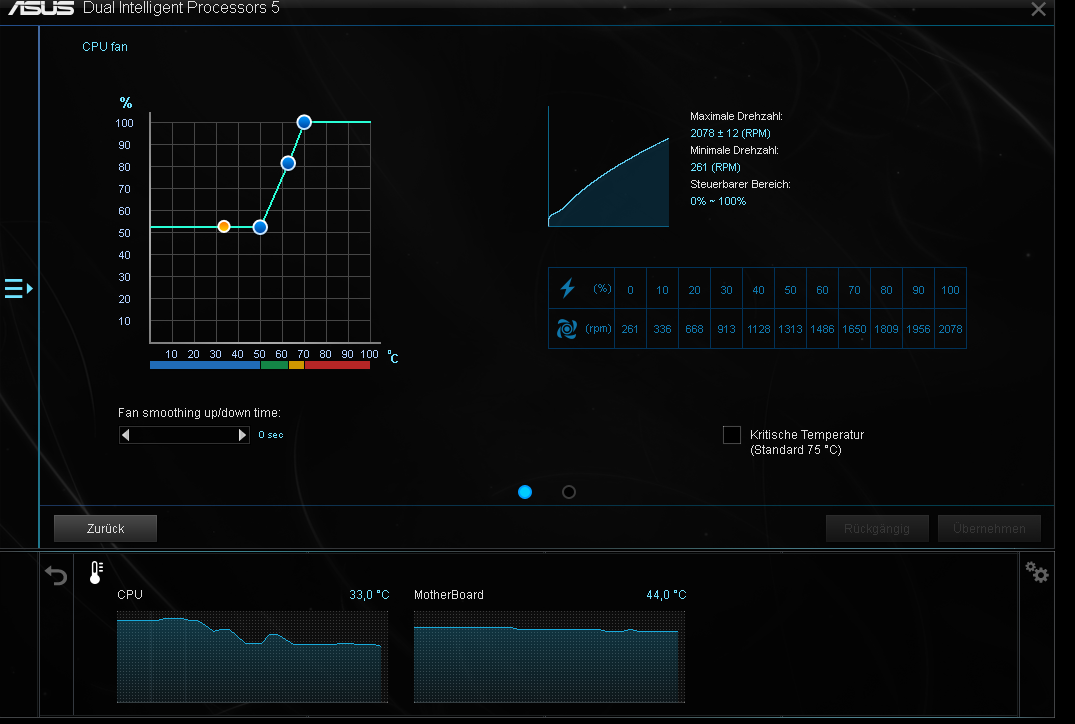

Habe es gerade auch mal ausprobiert
Meinst du circa so habe eben noch ein Foto hochgeladen
Mein nächster Versuch wäre dann den untersten auf 50% bei 55 Grad
Fan Smoothing noch auf 2-3, dann passt es
Ich würd die Drehzahl etwas absenken.
50% also 1300 RPM bei 50 Grad ist zuviel, hast ja nur 33 Grad CPU Temp.
Da würden auch 23-25% also so 700-750 RPM reichen bis 45 Grad, ist ja der Freezer 34 eSports Duo oder?
Die nächste Stufe würd ich auf 30% 900 RPM setzen bei 62 Grad, dann bei 72 Grad 45% 1200 RPM
und bei 83 Grad Vollgas.
Das reicht und bleibt leiser, die Lüfterverzögerung würd ich auch auf 2-3 stellen.

Ich würd mir mehr Gedanken um deine Gehäusebelüftung machen, deine MB-Temperatur ist mit 44 Grad 11 Grad höher als die CPU Temp. Normal ist eher umgekehrt.
Und viel wird da im Hintergrund ja nicht laufen oder, also die GPU hat kaum Last oder?
Ist doch egal wie viel %, wenn er es als unhörbar empfindet, dann ist das richtig so

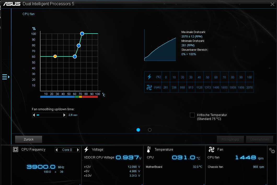

Du schreibst mir das ich bei 83 Grad Vollgas geben soll doch Asus sagt doch schon das schon bei 75 Grad ein Kritischer Zustand erreicht ist. Ich werde heute Nachmittag noch ein Neues Foto hochladen von meiner aktuellen lüfterkurve.
Hi hier nochmal ein weiteres Foto von meiner momentanen Lüfterkurve ist das so ok ?
Vor allem hier wurde gesagt meine Mainboard Temperaturen sind höher als meine Cpu Temperaturen was kann ich denn dagegen am besten mal überprüfen ?
Jaja. falls du "Sys"Fans hast, diese auch steuern und eine Kurve erstellen passend zum Krach :)
Ja das ist ein Fehler in den ASUS Biosen. Die Ryzen dürfen 95 Grad erreichen und boosten noch bis 84-85.
Also die 75 bei Asus sind falsch. Wahrscheinlich billig von Intel übernommen.
Dann machst halt die Kurve mit 45, 58, 65 und 75 Grad. Das geht auch.
Mit der Asus AI Suite kann man die Lüfterkurve im Windows setzen und da kannst die
75 Grad auch überschreiten.
Welches Gehäuse und welche Lüfter setzt du zur Belüftung des gehäuses ein?
Und wie steuerst du diese?
Grad wenn die Grafikkarte auch noch belastet, kann ich mir vorstellen dass es sehr warm in deinem
Gehäuse wird, wenn er IDLE schon 44 Grad MB Temp hat.
