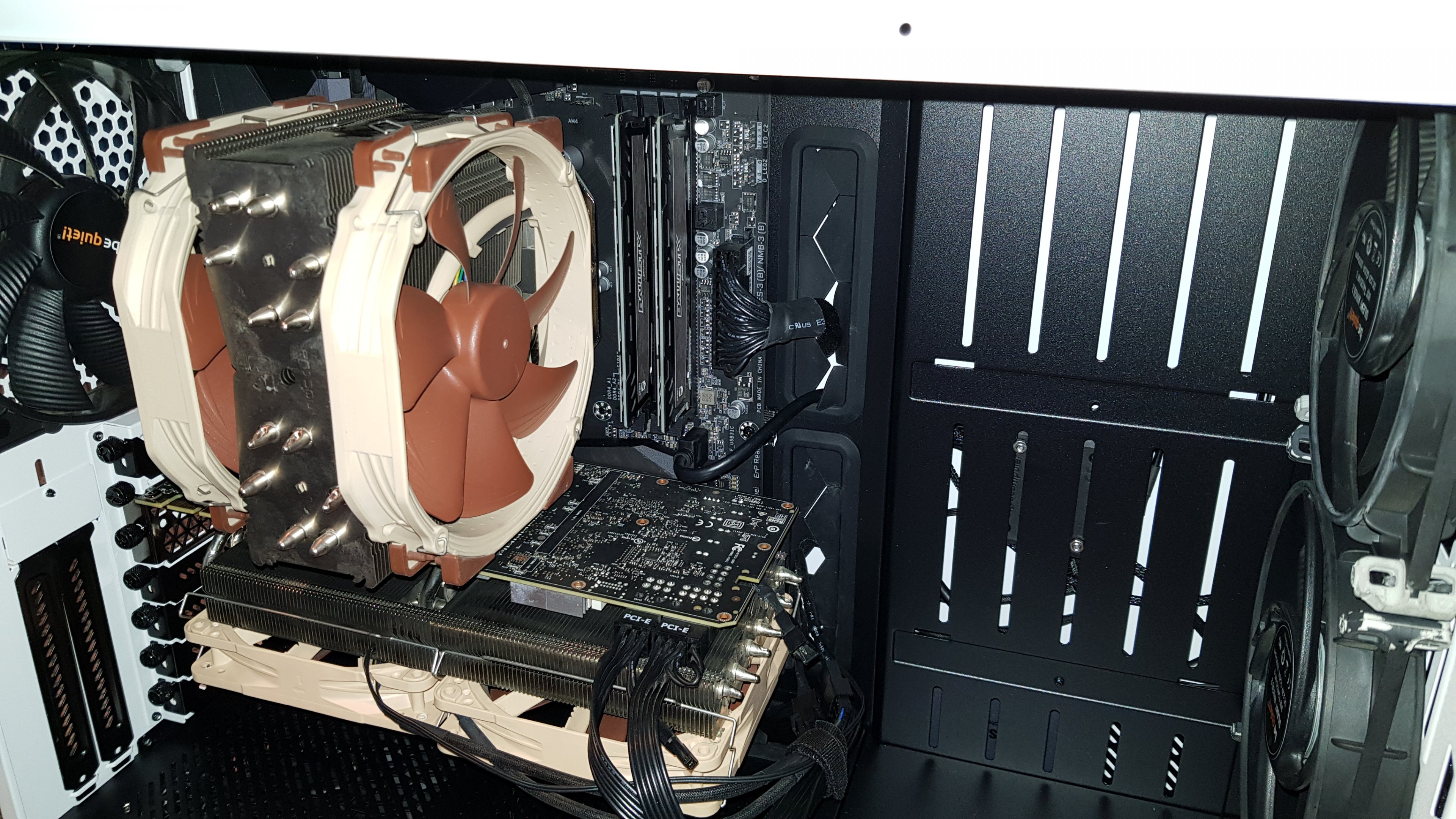

Ich hatte exakt das selbe Problem und habe es in 2 Schritten gelöst.
1. Ich habe die Lüfterkurve meines 3700x im bios des Gigabyte X570 Elite so eingestellt das sie ab 55°C langsam anfängt, dann aber exponentiell ansteigt, ab 62°C laufen beide Noctuas NF-A15 meines Noctua NH-U14S auf 100%. Damit habe ich im Idle kein Aufheulen der CPU-Lüfter.
2. Aqua Computer Quadro
Damit regle ich den kompletten Rest meines Systems anhand von einem Temperatursensor den ich an die Graka klemme. Sieht in Bildern so aus:
Idle --> niedrige Temperatur --> lüfter langsam
GPU Last --> Temp über Schwellenwert --> alle GPU / Gehäuse Lüfter 100%
Muss die Silentwings 2 aber noch gegen PWM Lüfter austauschen, weil die an der Quadro aus irgend nem Grund nur 0 oder 100% laufen.

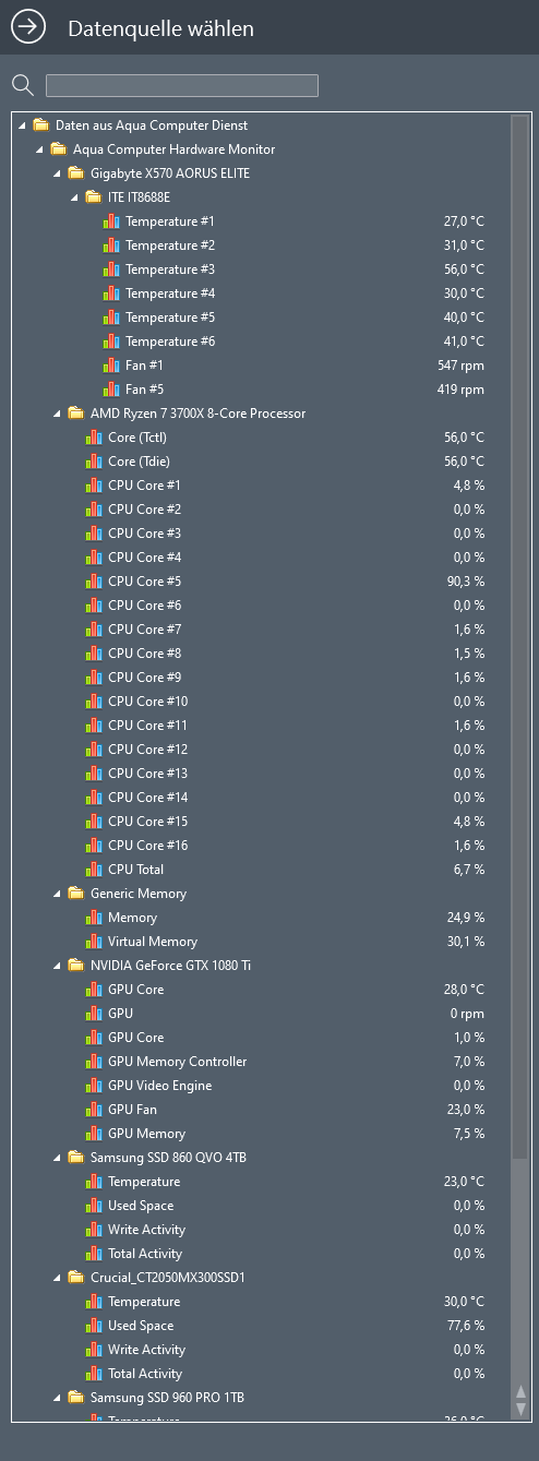

😂 Aufgrund dieses Threads habe ich ein wenig in der Aquasuite herumgespielt. Hab das Ding erst seit 2 Wochen.
Bisher habe ich den Temp-Sensor verwendet, weil ich das seit 10 Jahren halt immer schon so gemacht habe mit verschiedenen Lüftersteuerungen.
Das Ding kann aber auch anhand von Software die Lüfter Steuern
Habe jetzt auf GPU-Core gewechselt als Quelle. Damit hat sich mein Delta massiv vergrößert, bis 45°C GPU-Core ist Ruhe, alles darüber ist volle Kraft
Das sollte dann genau das sein was du suchst @Salamimander
Entweder GPU Temp als Referenzwert für die Lüfterkurve nehmen, oder falls nicht möglich z.B. die Systemtemperatur z.B.

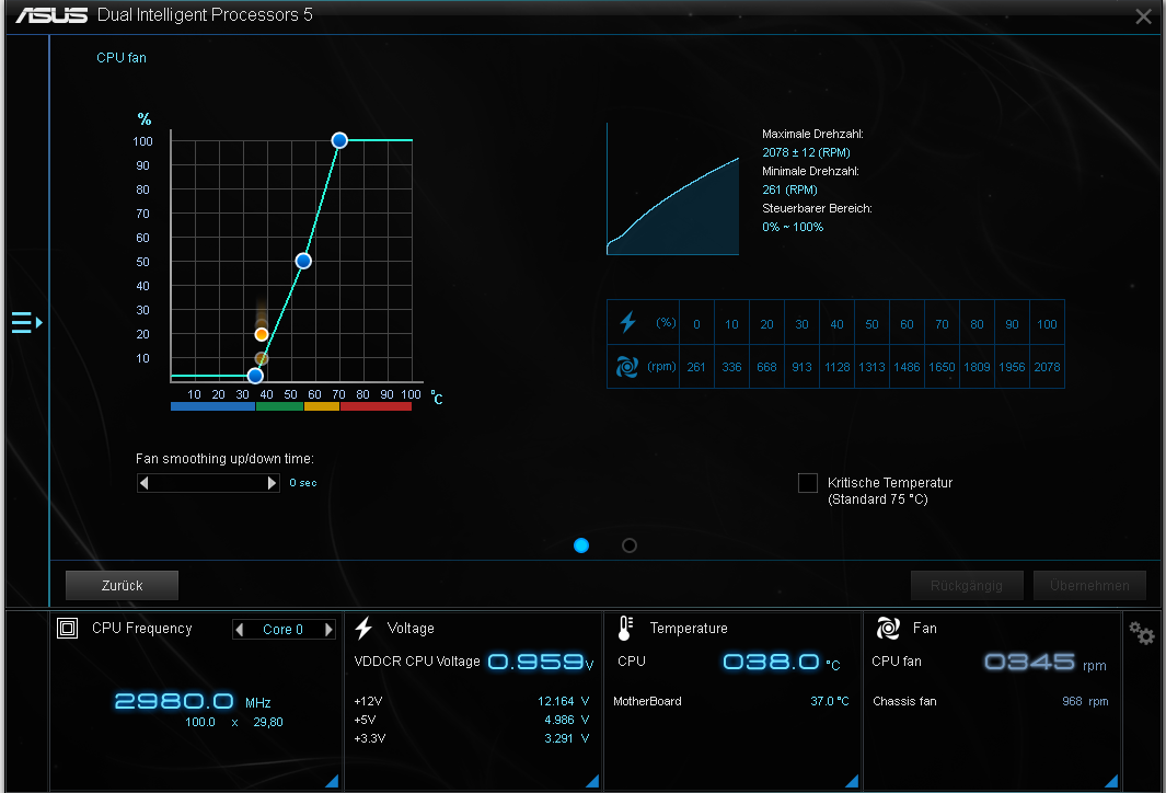

Hallo Leute ich wollte meine Lüfterkurve mal anpassen und wollte fragen was ich da zu beachten habe ?
ca 4Grad vor deinem Templimit sollten die Lüfter auf 100% stehen. davor mach wie es dir passt. (Im Nachgang kannst du schauen ob 10% weniger die Karte wärmer werden lässt oder nicht. Das wichtigste ist halt oben nicht ins TT zu rennen.
Hier mal ein Foto von meiner aktuellen CPU Lüfterkurve 4x 120 mm Lüfter pusten Luft nach außen bei meinem Gehäuse und 1x 120 mm Vorderer Lüfter nach innen.
Kann ich denn etwas noch verbessern oder gibt es noch empfehlungen von euch wie ich vielleicht meine Gehäuse Kühlung noch etwas verbessern kann Danke Leute
3 Punkte sind etwas wenig fuer meinen Geschmack, aber ok.
1.) Die niedrigste Drehzahl so hoch einstellen, das du die Lüfter nicht hörst
2.) Den obersten Punkt auf 100% VOR deiner MaxTemp
3.) den mittleren Punkt irgendwo dazwischen, hast ja kaum eine Wahl.
PS: Ich habe mir Argus Monitor gekauft dafuer :)
Edit:
"fan Smoothing" mal auf 3 stellen. Dann schwankt das nicht so
Mein Cpu Kühler ist übrigens ein Arctic Freezer Duo 34 Esport Kühler
Ok ich danke für die Tipps also ich beginne jetzt mal mit Punkt 1
Ok mache ich mal nochmal danke :)
Bei Wie viel Grad wäre so gut für den untersten Punkt ?
Wie weit du dann pro Punkt nach rechts musst bei 1 und 2 gilt es raus zu finden. Am besten so weit wie möglich, so dass du im Idle die Lüfter unhörbar laufen hast und die Temperatur etwas unter dem Limit liegt.
Liegt an dir. Welche Temps hat der PC denn im Idle und sind 20% schon die Obergrenze der Hörbarkeit?
Das wird doch immer so berechnet oder ?
Also bei einer bestimmten Grad Anzeige kann mann dann eine Bestimmte Leistung in % dazu geben und das mit jeweils 3 Punkten bei diesem Lüfter Programm oder ? Liege ich da richtig ?
Nein erst do bei 62 wirds etwas lauter dann so bei 50 % nichts mehr hörbar
Also bei dem untersten Lüfterpunkt habe ich jetzt auf 50 % gemacht
