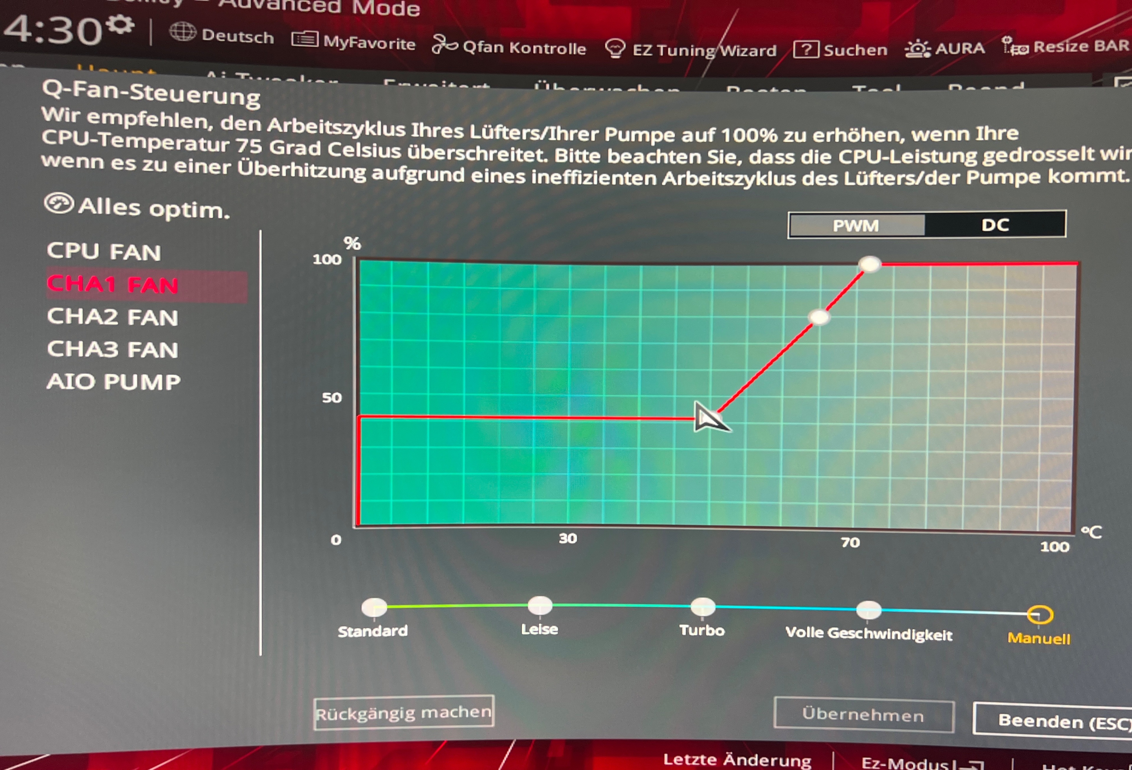

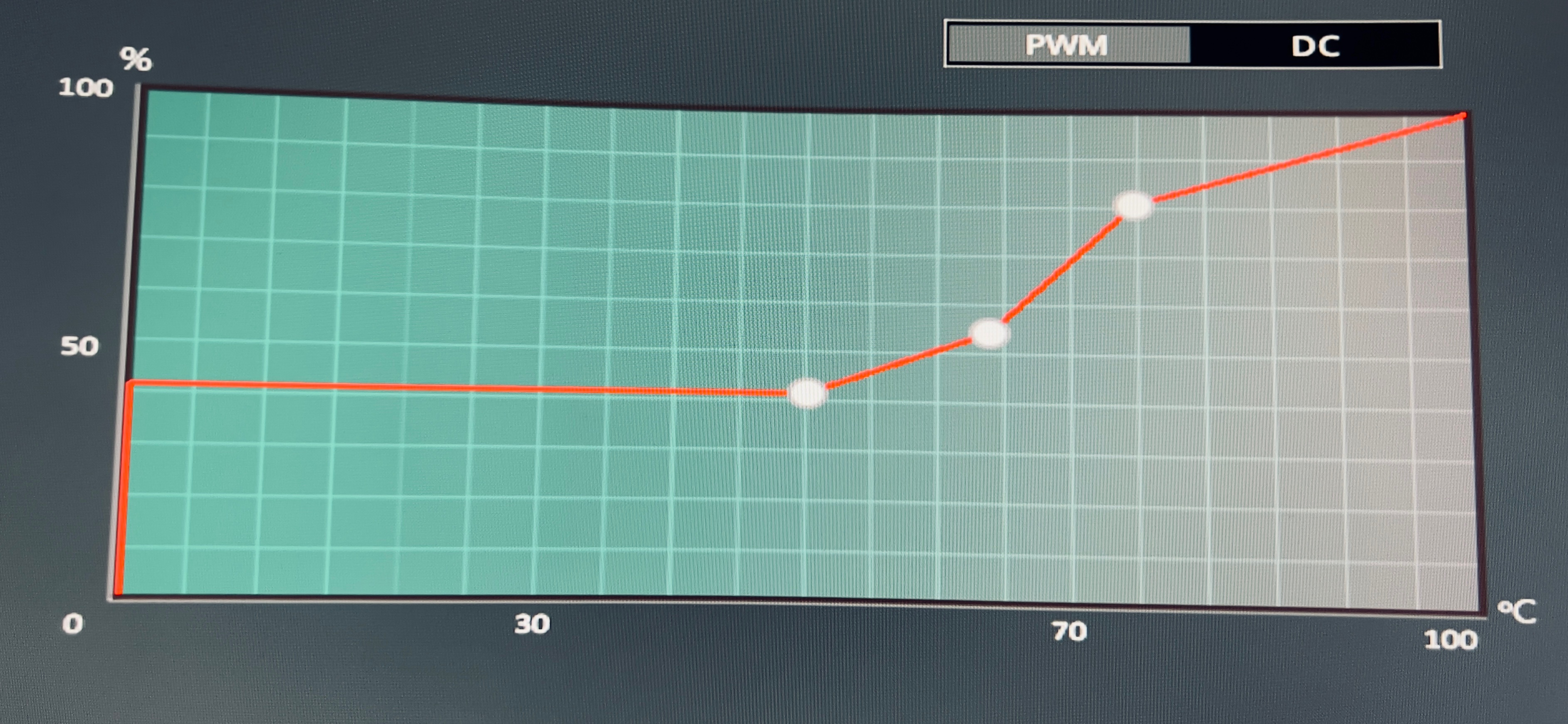

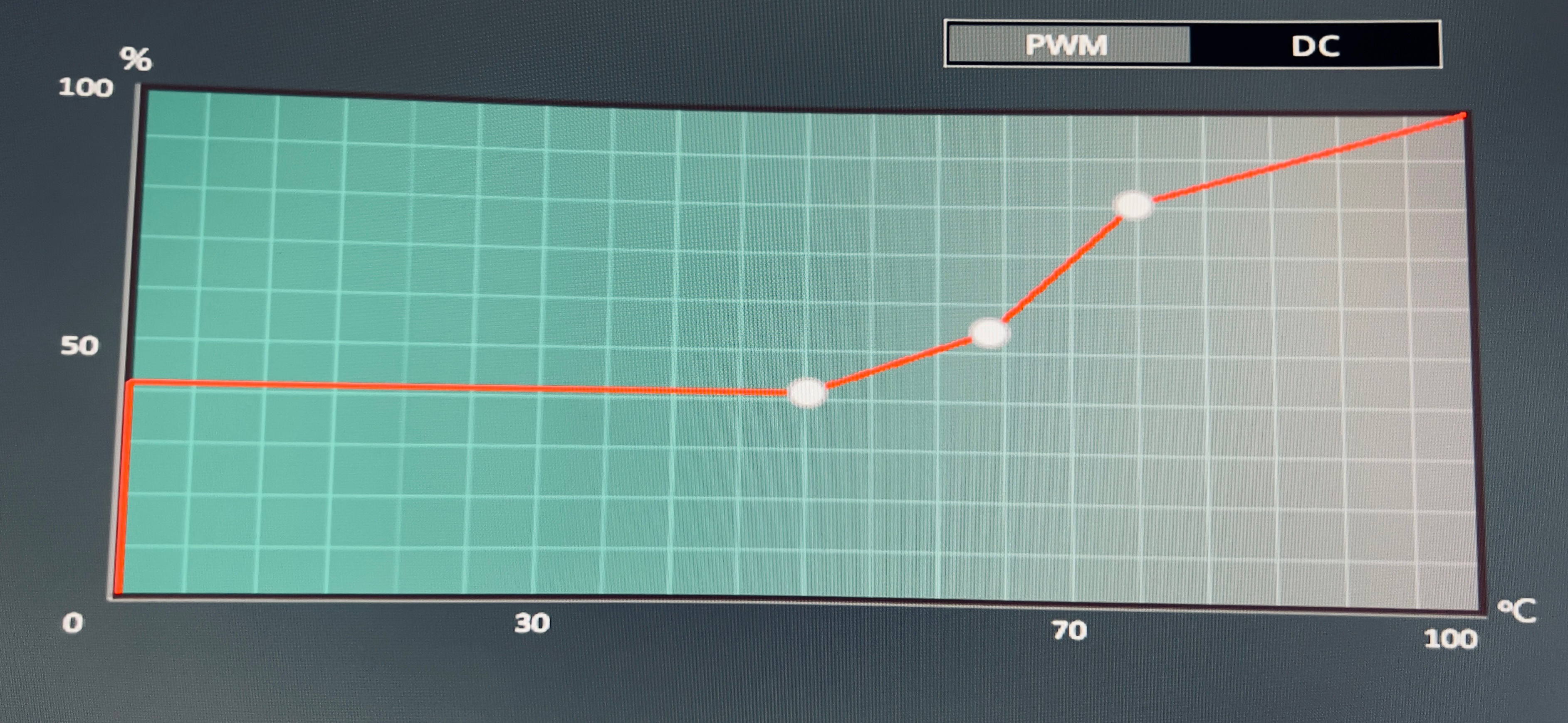

Hallo ich wollte fragen ob diese lüfterkurve okey ist das erst Bild ist von meinen 6 Gehäuse Intake Lüftern und das zweite Bild Sind die 3 Outtake Lüfter am Radiator. Die 6 Lüfter habe ich so eingestellt weil die sehr laut vibrieren und Geräusche machen ab ungefähr 1500-1600RPM liegt wahrscheinlich am Gehäuse
Lüfterkurve

Ich habe in einem PC 2x 140mm, 2 RTX 4090 und lasse beide fix mit 500RPM laufen. Reicht.
Den am CPU Kühler lasse ich gerade bei ~20% bis 60 Grad Volle Geschwindigkeit ab ~90 Grad und dazwischen in feinen Abstufungen.
mit 6 Lüftern sehe ich nicht unbedingt einen grund auf die Geschwindigkeit zu gehen, wenn du nicht extrem viel Abwaerme produzierst
Bin auch weg von Lüfterkurven und hin zur geringstmöglichen Drehzahl bei meinem Gehäuselüftern (2 x 200mm rein, 2 x 140mm raus).
Sind bei mir ~570 U/min, darunter motzt das Bios.
Ist absolut leise und macht eh keinen Unterschied wenn sie schneller laufen.
Kommt natürlich aufs Gehäuse an.

Der Lüfterkurve muss man einen Temperatursensor zuweisen.
Für die Gehäuselüfter ist das die Gehäuse-Luft-, oder System-Temperatur, welche 40°C nicht überschreiten sollte.
Der Maximalwert für die Gehäuselüfter in der Lüfterkurve muss normalerweise 75% PWM nicht überschreiten, vor allem, wenn man so viele davon eingebaut hat, und der Luftdurchsatz enorm sein sollte. Drehen sie dann trotzdem schneller, dh. Gehäuse-Lufttemperatur > 40°C, stimmt etwas mit dem Belüftungskonzept nicht.
(Es können zB. nicht alle Lüfter die Luft aus dem Gehäuse raus blasen, sonst sinkt innen der Luftdruck, und die Lüfter blockieren sich selbst.)

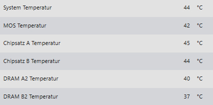

Meist reicht dafür schon, dass der Sensor von der GPU oder einem Tower-Kühler beheizt wird.HITCHER_I schrieb:Dein Mainboard hat scheinbar keinen guten Sensor um die Gehäuse-Luft-Temperatur zu ermitteln.
Dass man sich beim Anfassen des Backofens die Finger verbrennt?aluis schrieb:Was ist so schlimm daran, wenn es in meinem Gehäuse 50°C sind?
Die gesamte aktive und passive Kühlung ist auf 25 °C Lufttemperatur ausgelegt. Die 40 °C sind die Faustregel für die Mainboardtemperatur. Wenn das Mainboard 50 °C hat, ist die Luft im Gehäuse zu warm.

Die "Systemtemperatur" ist nicht der Chipsatz.Arboster schrieb:aber die Systemtemperatur, also Chipsatz etc
Die Lufttemperatur sollte 25 °C nicht überschreiten. Das ist aber nicht, was vom Mainboardsensor gemessen wird.HITCHER_I schrieb:das mal vor langer Zeit in einer c't gelesen, wenn ich mich recht erinnere, dass die Gehäuseinnentemperatur (Lufttemperatur) 40°C nicht überschreiten soll.
