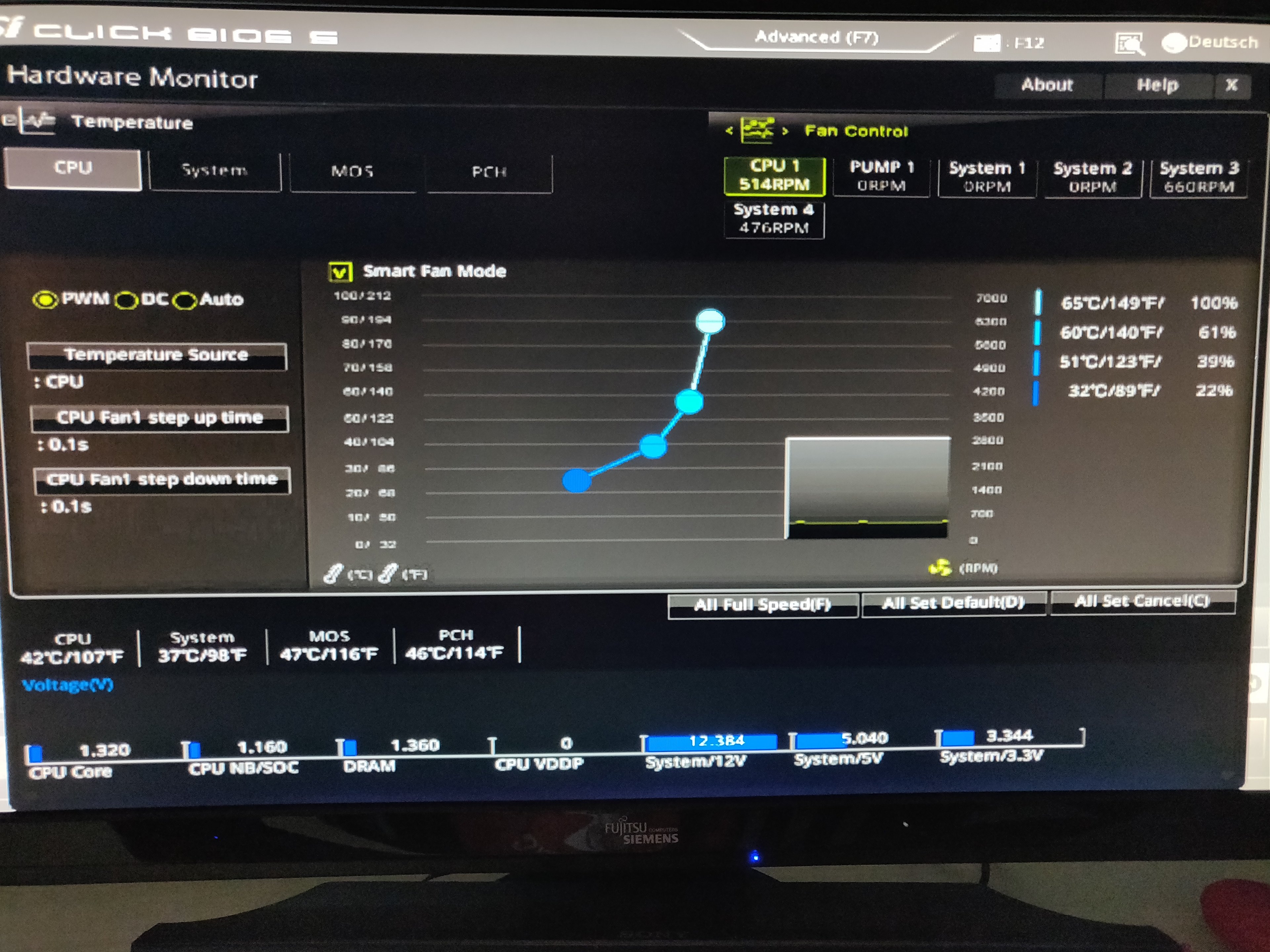

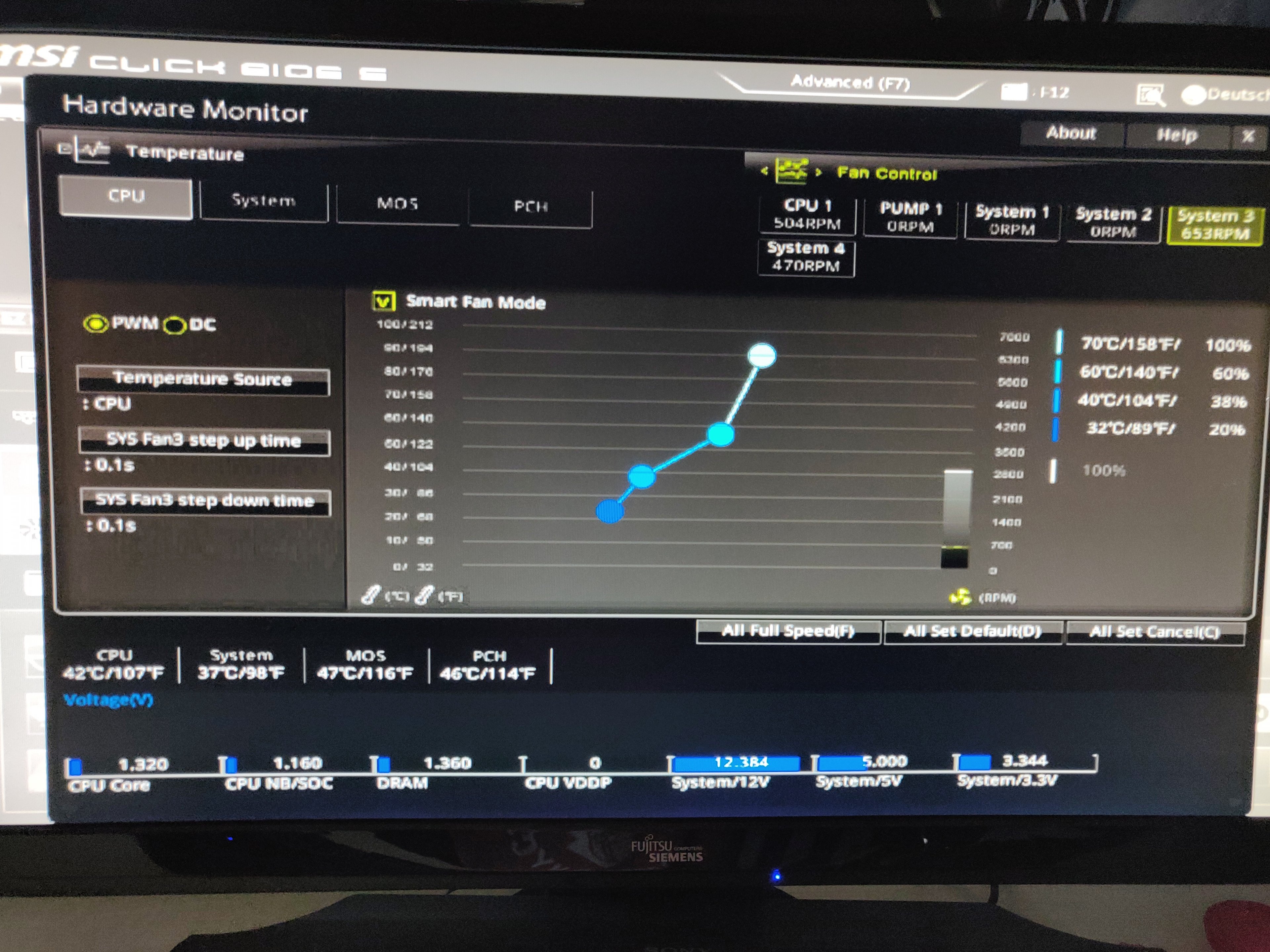

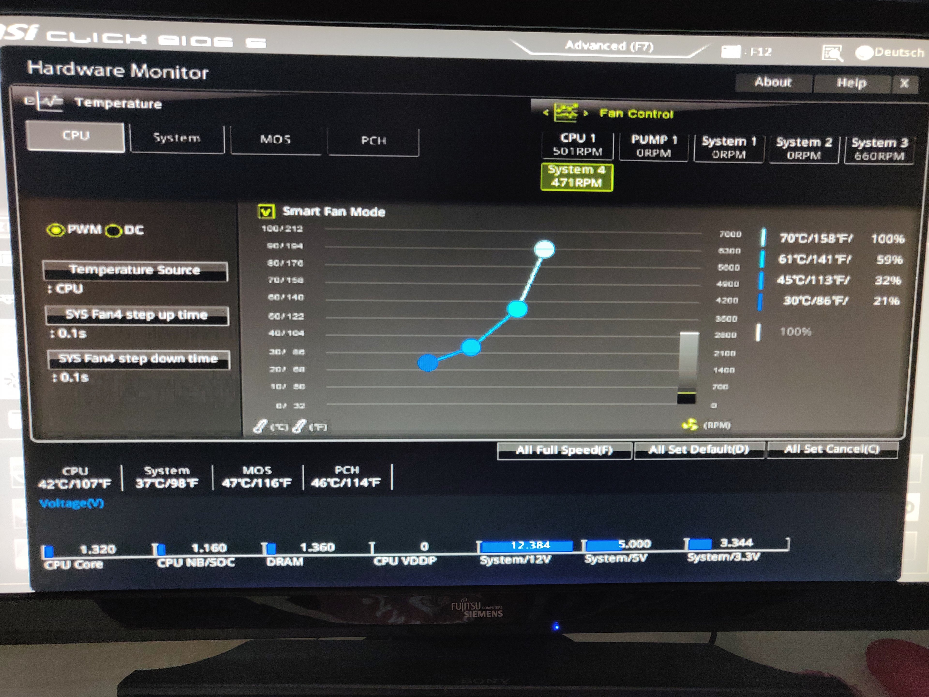

Ist auch eingestellt das die 3 Lüfter sich nach der CPU Temperatur richten?
Mache mal ein Bild vom BIOS an der Stelle.
Reaktionen: BoseBe
Quelle ist die CPU Temp.
Keine Sorge. Die Lüfterkurve sehen nur zum Testen so aus

Da stimmt doch was mit den Umdrehungen im Diagramm nicht.
Deine 120er Lüfter werden ja wohl keine 7000rpm machen und auch keine 2100rpm.
Ich würde zusätzlich den 3. Lüfter auf Fan1 und den 4. Lüfter auf Fan2 anschliessen.
Wenn der 4. der vordere ist, dann erscheint der mir generell etwas zu langsam.

Die rechte Achse ist für den dc Betrieb denke ich. Links siehst du die PWM Ansteuerung in %
Hast du 3 oder 4 pin lüfter? Bei 3 pin musst du von PWM auf DC umstellen!
Lass dann mal die automatische Lüfterkonfiguration durchlaufen und schau ob die Drehzahlen passen.

Des weiteren sieht das bei dir nicht wie X/Y Achse aus, sondern nur wie zwei Y Achsen.
Und da steht links auch °C und rechts RPM.
Da es sich aber um 120mm Lüfter handelt, können diese wohl kaum weit über 1000RPM machen.
Ah jetzt seh ich es, der Hinweis mit den zwei Achsen hat es gebracht.
Die Rechte Achse spielt aber keine Rolle, die wird für DC Betrieb sein.
Würde auch drauf tippen, das die Boardsoftware unter Windows dazwischen funkt.
Ne, das klappt nicht, schon klar. Müsste mal bei Gelegenheit bei mir gucken ob ich die Achse auch habe.
Aber wie gesagt, ich meine bei PWM Steuerung hat die Achse keine Bewandtnis. Ausschlaggebend ist, dass im Feld ganz rechts von Prozent gesprochen wird.

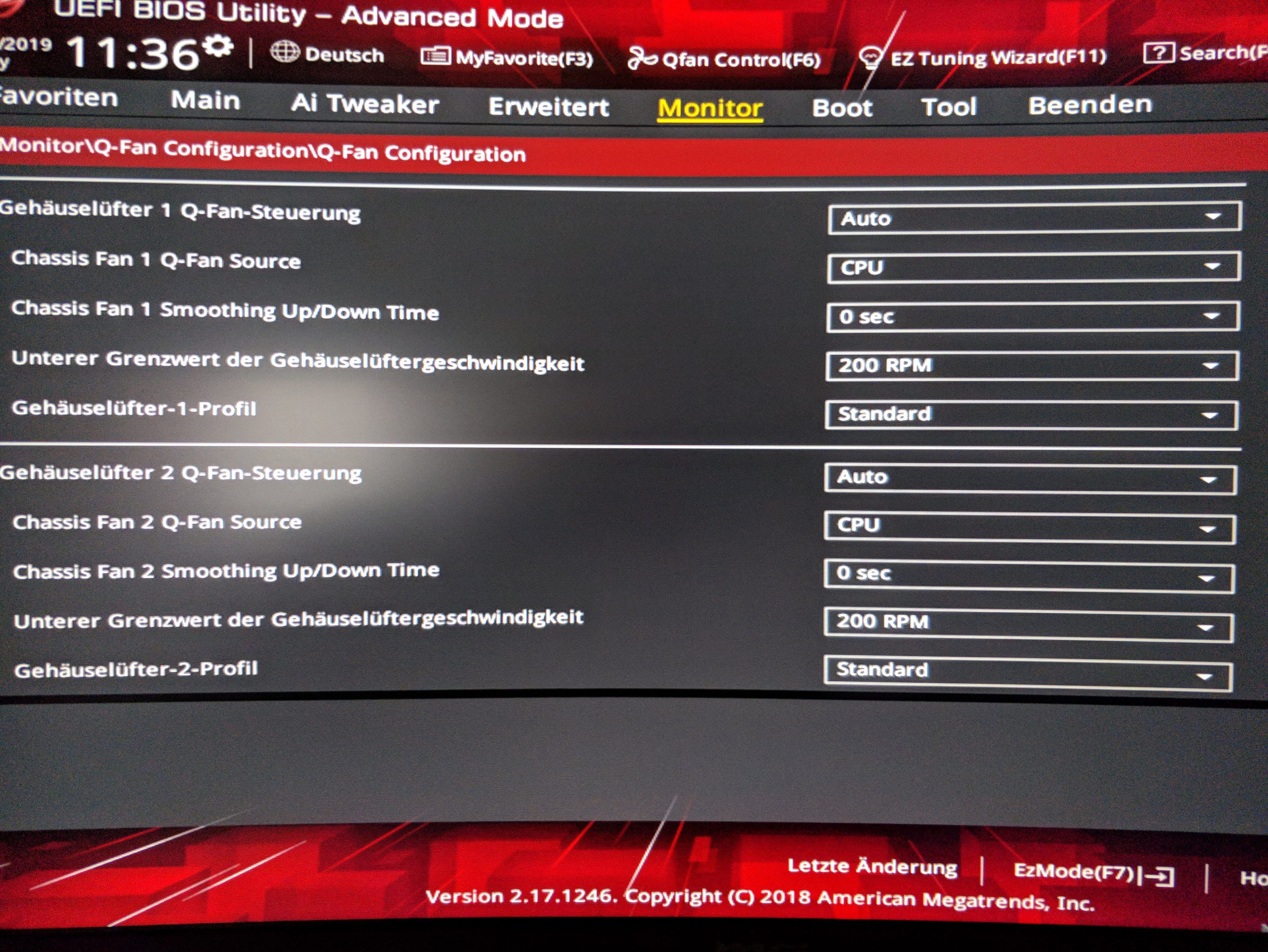

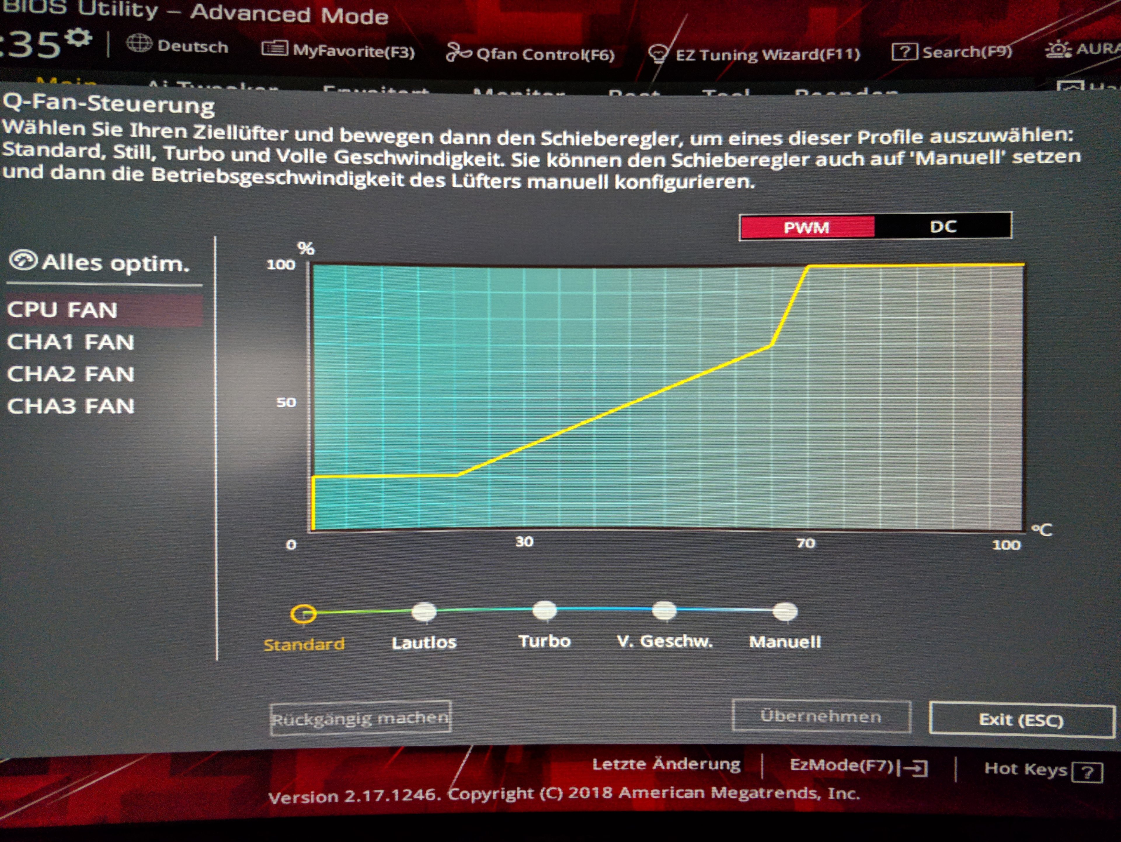

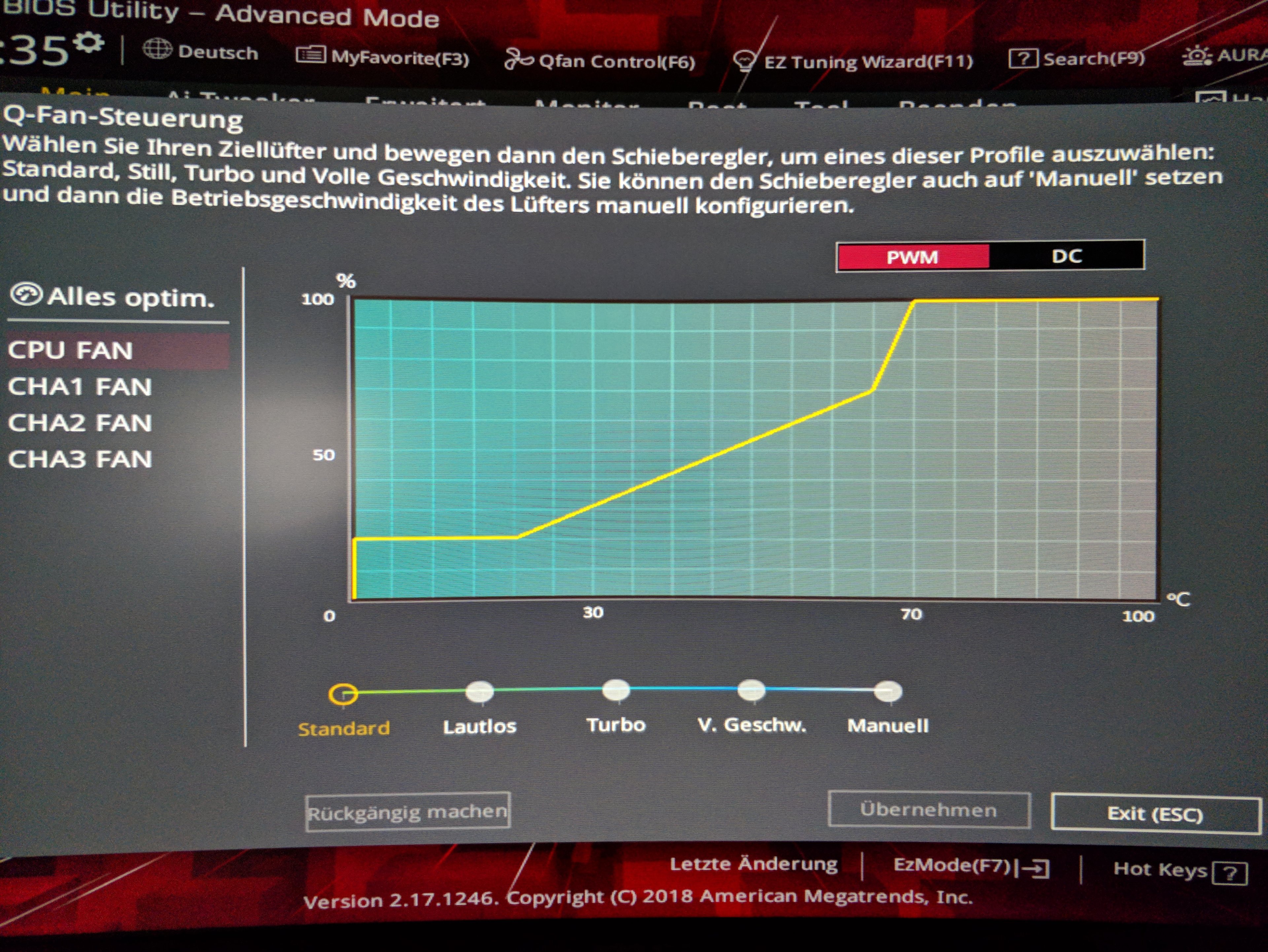

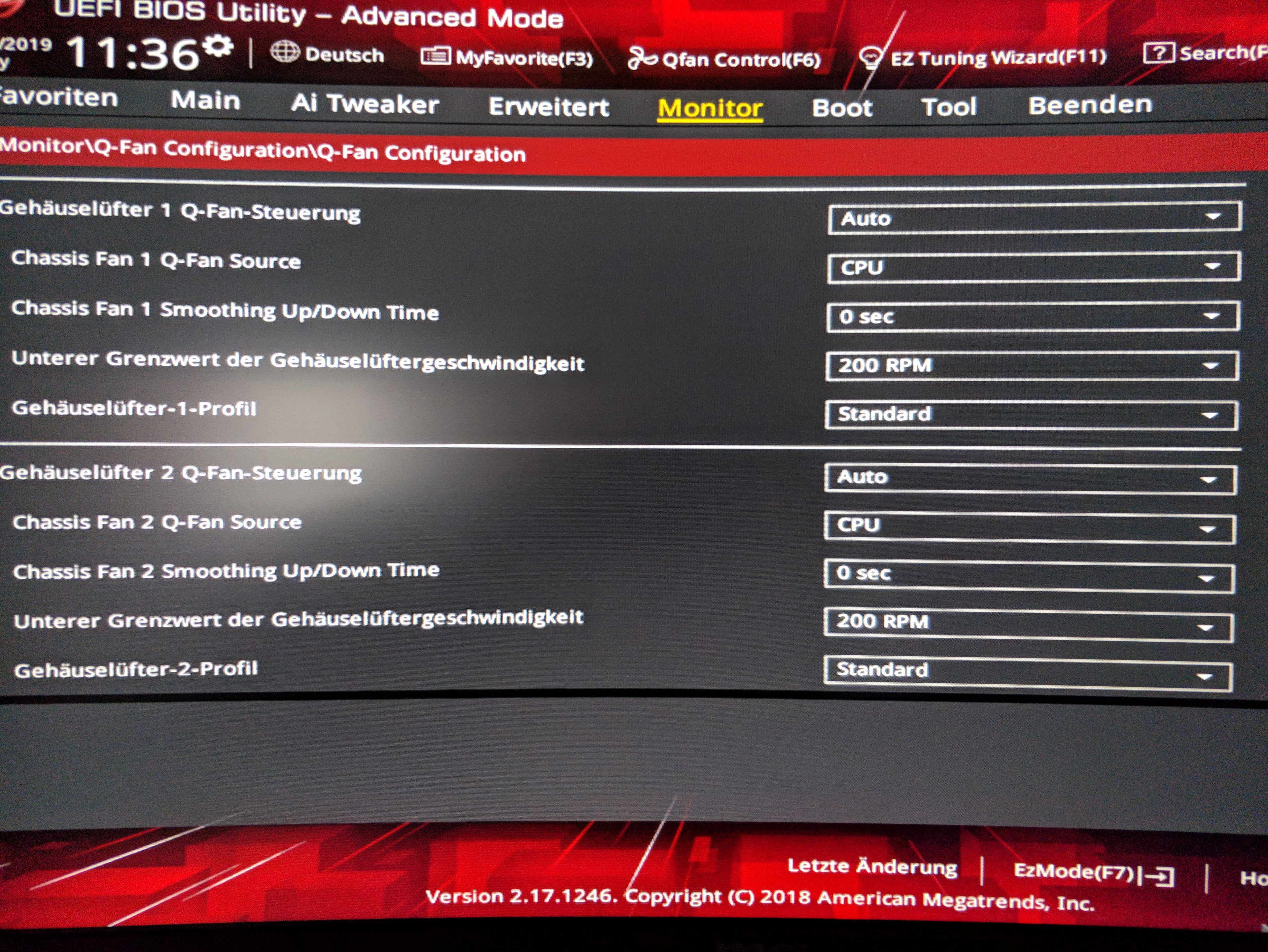

Ich habe mal zwei Bilder von meinem Asus gemacht, da sieht es so aus.
Hast du auch das letzte BIOS Update drauf?
