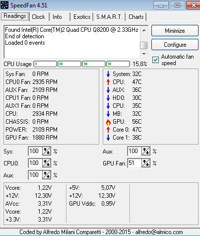

Also ich hab mir grade speedfan runtergeladen und der pc ist jetzt auch erst 15 minuten an, also weiß ich nicht wie relevant das ist.
Der lüfter läuft nach anzeige mit 2900 touren konstant das sind 100% nach verpackung
Nach was müsste ich denn im bios suchen?
Schalte doch mal automatic speedfan aus und dreh den lüfter manuell runter falls das geht ...
50°C bei 100% lüfter und so wie das aussieht ohne last ist aber auch nicht grade ein guter wert ...

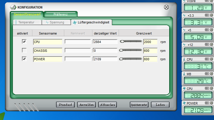

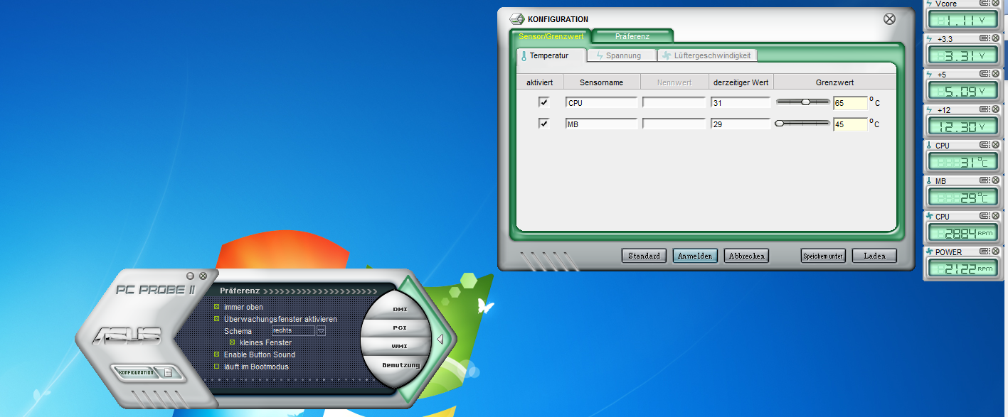

Probe ist installiert und lievfert folgendes
Kann den lüfter allerdings immer noch nicht ansteuern
hast du etwas in deinem bios verstellt?
ansonsten würde ich den bios erst mal auf default stellem und mal sehen, was dann passiert.
