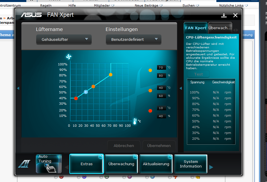

Also ich hab das im Bios schon eingestellt mit leise und so, aber ich glaub das verändert nur das PWM signal und nicht die Spannung. habs auch schon mit Speedfan und der Anleitung versucht, aber ich glaub da ändert man ja auch nur das PWM signal und da meine Lüfter kein PWM sind sondern einfache 3stecker kein 4ten für das signal. weis wer ob da FanXpert anders(nicht PWM) ist, denn ich hab nur gelesen, dass es nicht so toll ist wie speedfan und man doch lieber das nehmen soll.
Ich würde halt gerne meine Lüfter auf 400-500 Idle und max 800 Last regeln aber bis jetzt ist nix passiert egal was ob Bios oder Speedfan. und die drehen leider immer noch mit ihren 1100U/min

Ok zur aufklärung, falls das noch jemandem passieren sollte
Bei dem Mainboard sind nur ChaFan1+2 regelbar angeblich noch der CPUFan aber bei dem passiert bei mir nix, wie gesagt alles 3Pin Lüfter kein PWM.
hab nun die kleinen lauten Lüfter da rangeschlossen und krieg sie immerhin auf 800U/Min min FanXpert, bei dem ist irrgend wie das Limit für gehäuselüfter bei 40% beim CPU sinds 20%, aber werd es nun nochmal mit speedfan probieren
und nur auf die 2 lüfter schauen und nicht mehr aufs packet.
Vielen Dank nochmal an alle für eure hilfe!
