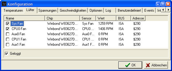

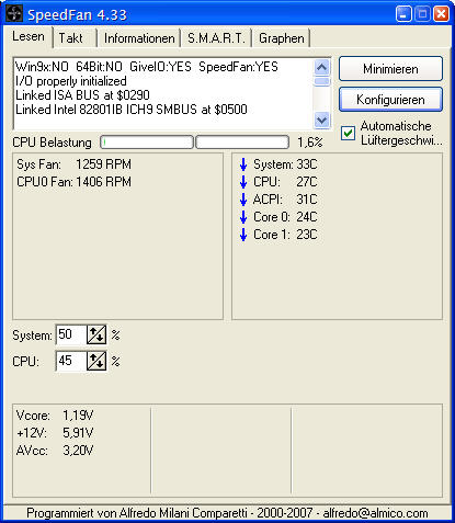

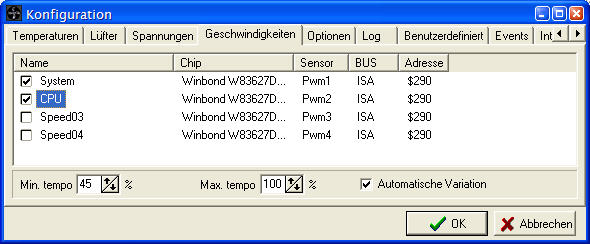

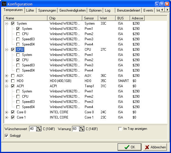

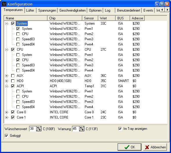

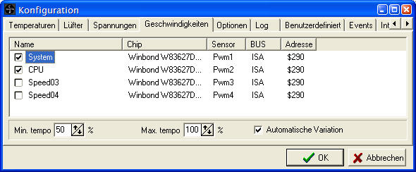

Jetzt bin ich soweit ... Verknüpfung ist im Autostart, im Bios habe ich die Lüftereinstellungen testhalber auf ON gelassen ... und es funktioniert. Speedfan übernimmt das Kommando.
Jetzt habe ich aber ein paar Fragen zu den Einstellungen, vor allem an @Moros und @Pjack:
Bilder sagen mehr als 1000 Worte, also hier meine Screenshots mit der Frage, ob alles - vor allem die spezifischen Einstellungen okay ist
Zusätzlich noch die Fragen:
was bedeuted der blaue Pfeil nach unten auf dem Hauptscreen ... heisst das, dass alles im grünen Bereich ist? Aber dafür müsste doch eher der rote Haken stehen.
Bei der Initialisierung heisst es dann: Found ACPI Temparatur 31° ... wofür steht ACPI?

Sieht eigentlich alles ok aus.
Der blaue Pfeil nach unten sagt, dass die Temperatur des jeweiligen Sensors fällt, oder leicht gefallen ist.
Der grüne Pfeil zeigt an, dass der Wert konstant ist, und der rote, dass er steigt. ;)
Rote Flame zeigt an, dass die kritische Temperatur überschritten wird.
Ich hab bei mir allerdings das ganze ein wenig anders eingestellt, bei mir ist die maximale Drehzahl der Wert, ab dem die Lüfter nervig werden.
Die kritische Temperatur, aber der gewarnt wird steht bei mir niedriger, und wenn sie bei Volllast erreicht wird gehen die Lüfter auf 100%.
Der kritische Wert bei der CPU steht bei mir auf 55°C, ab dann dreht er erst voll auf, und das wird erst bei sehr hoher Auslastung erreicht.
Ich hab so praktisch eine Zwischenstufe mehr, Idle eben auf dem langsamsten, Last auf dem Maximalwert (bei mir 80%) und unter Vollast geht er dann erst auf 100%.
Ich finde das so am angenehmsten, da er praktisch nie auf 100% geht.
ACPI könnte eine Festplatte sein, aber 100%-ig sicher bin ich mir da gerade auch nicht.
Vergleich das am besten mal mit den angezeigten Temperaturen von Everest Ultimate.

Du schreibst einerseits, dass der Lüfter nie auf 100 geht andererseits aber, dass er unter Vollast doch auf 100 geht ... das ist ja ein 3er-Schritt ... wo stellt man den ein?
Weitere Fragen:
Eigentlich könnte ich ja mit dem Min.Tempo runtergehen ... habe ich momentan bei 45 (CPU) und 50 (Sys). Wenn ich dann alles andere gleich lasse, müsste es dann einen ähnlichen Effekt haben ... maximal könnte ich dann noch auf 80% gehen. Was hältst du davon?

ACPI ist übrigens die Schnittstelle zum Smartdoctor ... also letzten Endes die Temp. der Graka ... kann ich zwar über speedfan nicht regeln, wird aber ausgelesen. Wobei ich mich frage, ob der Wert richtig von speedfan ausgelesen wird. Smartdoc und Everest sagen was anderes.
Naja, normal im Betrieb geht er bei mir nicht auf 100%, wenn dann unter Prime oder wenn wirklich beider Kerne voll genutzt werden, was ja in der Praxis recht selten der Fall ist.
Die Lüfter gehen bei Vollauslastung und steigender Temperatur vom minimal aufs das maximal eingestellte, bei mir 80%, bis der Warnungswert erreicht ist, und dann erst auf 100.
Das Min-Tempo würde ich nur soweit herabsetzen, dass der entsprechende Lüfter nicht mehr zu hören ist bzw. stört, weiter macht ja keinen Sinn.
Denn Max-Wert hab ich bei mir so eingestellt, dass der Rechner noch erträglich laut ist.
Und den Warnungswert so, wie die Temperaturen im Dauerbetrieb maximal sein sollen, CPU eben 55° C bei mir.

Die Grafikkarte wird sicher verkehrt ausgelesen, 31°C sind da doch recht wenig, zumahl wenn andere Tools was anderes sagen.
jetzt habe ich nochmals runtergeschraubt ... aber nur ein wenig
min-tempo ist jetzt bei 45 (Sys) und 40 (CPU) statt 50 und 45
max tempo habe ich auf 80 gesetzt ... habe auch probiert, die Einstellung nervt nicht
sonstige einstellungen:
sys zielwert 38, warnung 45
cpu 40 und 55 (die gleichen werte für die beiden kerne)
ich lasse mal das log mitlaufen und behalte das im auge
