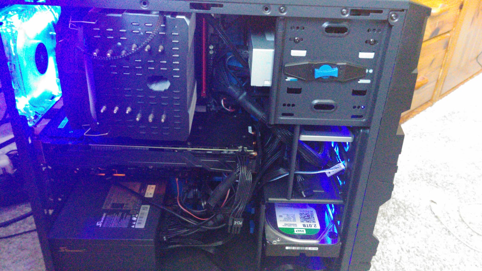

und mach mal ein Foto von der offenen Seite des Pc
Verdammt, ich wusste doch ich habe etwas vergessen.
Gigabyte GeForce GTX 1080
Hier das innere von meinem PC
Installier mal den MSI Afterburner und versuche mal die Lüfter manuell zu steuern. Wie ist die Temp. dann? Danach mal versuchen eine eigene Lüfterkurve zu erstellen. Ev. hilft es auch das Bios der Grafikkarte zu aktualisieren? Ich würde dir auch empfehlen, die ganzen Kabeln schön zu verlegen damit ein besserer Airflow gewährleistet wird. Sieht auf dem Bild wirklich katastrophal aus!
