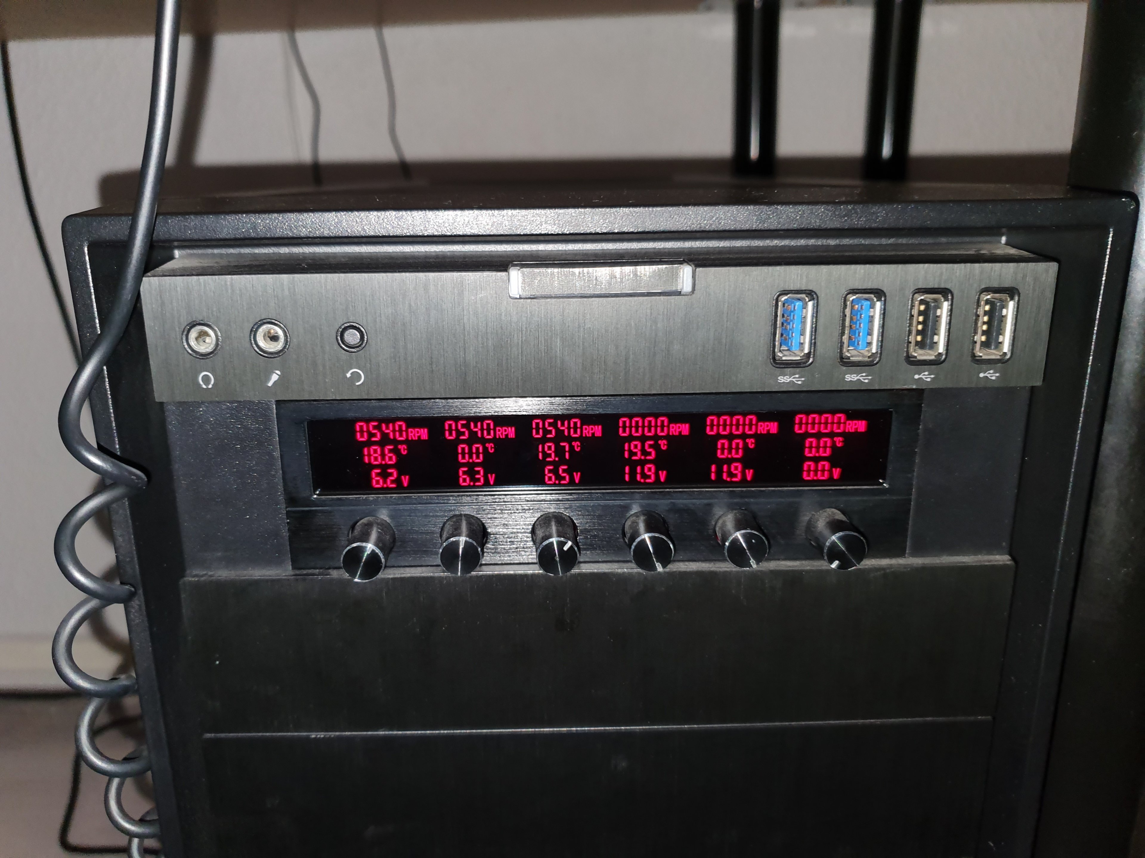

ich habe derzeit ein Problem mit meiner Lamptron FC5 V3 das nicht alle 6 Kanäle ordnungsgemäß funktionieren.
Die Steuerung besitzt 6 Kanäle mit einer jeweils max Belastung von 30 Watt.
Belegt sind derzeit Kanal 1-5 an denen jeweils immer ein Be Quiet Silent Wing 2 hängt (nicht PWM).
Die Kanäle 1-3 laufen zwischen 6,1 und 6,5 Volt mit ca 540 Umdrehungen.
Die Kanäle 4 und 5 laufen komischer überhaupt nicht mit der gleichen Spannung obwohl es die gleichen Lüfter sind.
Ich muss die Steuerung voll aufdrehen auf 12 Volt bis diese überhaupt mal anlaufen.
Wieviel Umdrehungen die Lüfter machen ist ebenfalls nicht ablesbar, es steht einfach Null auf dem Display.
Frage an euch wo könnte eventuell der Fehler liegen oder ist die Steuerung einfach nur defekt ?
Ein Spannungsadapter zur Reduzierung von 12 V auf z. B. 6 V ist nicht zufällig verbaut?
Wenn Du die Lüfter von Kanal 4 und 5 an die anderen Kanäle hängst, laufen sie dann bei 6,5 Volt an?
Falls nicht, kann es auch sein, dass die Lager einfach schwerer gehen und sie geölt oder getauscht werden müssen.
Kann man testen, wenn man z. B. 12 V anlegt und die Zeit ermittelt, bis sie stehen bleiben. Sollte bei "guten" Lagern identisch mit den Lüftern sein, die noch normal anlaufen (obwohl neue Lüfter evtl. noch länger nachlaufen).
Spannungsadapter sind nicht verbaut.
Die Lüfter auf Kanal 4 und 5 werde ich mal an den anderen Kanälen testen, sind ja auch nicht mehr die neusten Lüfter :D
