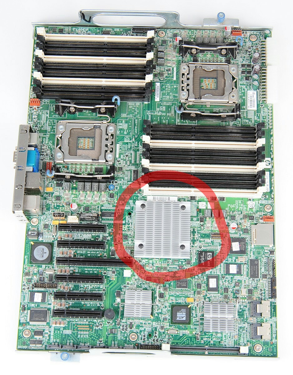

Ok ich weiß jetzt warum er überhaupt die Lüfter so hoch dreht. Im Anhang habe ich ein Bild von meinem Mainboard hochgeladen Ich habe etwas rot eingekreist ich weiß nicht was es ist aber es wird extrem heiß sobald ich eine Grafikkarte verwende. Und weil der Server das kühlen muss dreht er total hoch aber wie gesagt nur wenn ich eine Grafikkarte eingebaut habe. Kann mir bitte jemand sagen was das ist und was das Problem ist.
Das ist offenbar eine Art Buscontroller, der die PCI(e) Busse ansteuert. Kann schon sein, daß dem ein bißchen heiß wird, wenn da eine Grafikkarte kommt. Insbesondere, wenn die viel Strom zieht.
