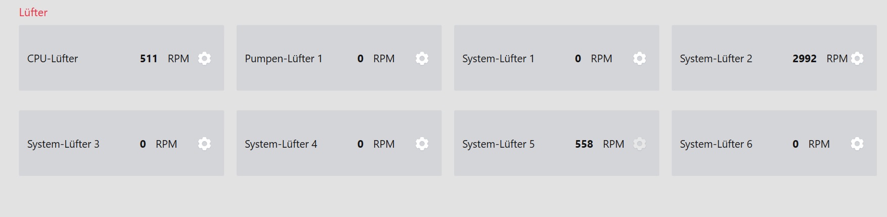

Jedoch weiß ich nicht genau welche der Lüfter die Pumpe der AIO ansteuert und welche die Lüfter der AIO sind.

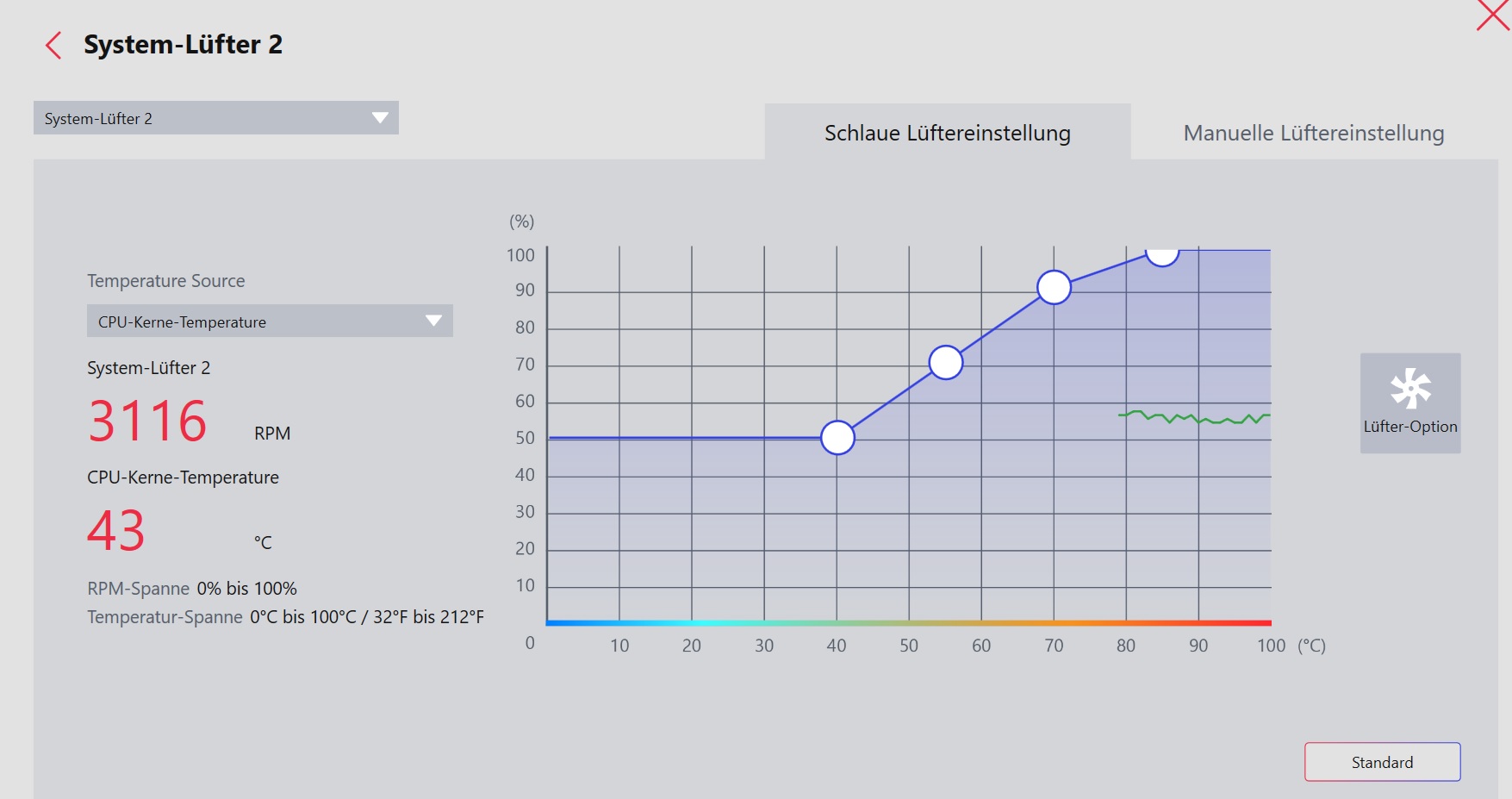

Zusätzlich weiß ich nicht genau wie man die Kurve am besten konfiguriert, dass es leise bleibt wenn ich Videos schaue oder generell nichts anspruchsvolle mache. Jedoch beim Zocken trotzdem ordentlich kühlt. Beim Zocken darf es auch ruhig mal etwas lauter sein, wenn es sein muss.
Das sind die Einstellungen im Moment:
Die Screenshots habe ich gemacht während ich eine Video nebenbei auf dem 2. Monitor geschaut habe.
Die GPU sollte einen Zero-RPM-Modus haben, d.h. solange sie nicht wärmer als x Grad wird bleiben die Lüfter aus.
Bei den Lüftern musst du ein wenig experimentieren, der letzte Punkt der Lüfterkurve sollte so weit oben sein wie das mit der Lautstärke noch vereinbar ist (einfach den ersten Punkt ganz hoch ziehen, dann drehen die Lüfter hoch und dann soweit verringern wie es geht). Ansonsten würde ich die Lüfter bis ungefähr 60 Grad so einstellen, dass sie zwar laufen, aber nur so laut, dass du sie nicht hörst

Eine AiO sollte (wenn möglich) immer nach der Wassertemperatur geregelt werden.
Dann hast du eine schöne "träge" Lüftersteuerung. Wenn man direkt nach der CPU Temp geht brauchst du auf jeden Fall Hysterese (Verzögerung) sonst heulen die Lüfter bei jedem Quatsch auf.

Ich hab’s folgender Maßen eingestellt, vielleicht eine Idee für Dich.
Alle Lüfter im Gehäuse bei konstanter Drehzahl, so dass man sie wenig bis garnichts hört. 25/30% PWM
Übersteigt meine 4090 die 49´C bin ich wohl am Zocken und alle Gehäuselüfter gehen auf je 40/45% PWM.
In dem Fall hab ich Kopfhörer auf und die Lüfter stören nicht. Die Lüfter am CPU-Fan Anschluss kannst evtl. nicht nach GPU Temp steuern.(zumindest lässt mein Asus das nicht zu - Deshalb lass ich die durchgehend konstant)
Pausiere ich das Spiel kühlt die GPU schnell ab und dementsprechend gehen die Lüfter auch wieder auf ihre 25/30%.
Musst bei den jeweiligen Lüftern halt Quelle GPU wählen und bisschen testen. Quasi gucken, was deine GPU im Idle und beim Zocken hat.

PS zum Lüfter identifizieren: mal alle auf 25% und einen Lüfter auf 100% drehen und schauen welcher imGehäuse sich verändert. Zettel und Stift, oder in deiner Software die Lüfter umbenennen in Vorne/Oben/Hinten oder so.
Edit: Pumpe lässt man normalerweise auf konstanter Geschwindigkeit. Meist 100%… Ich hab 90%.

Finde erstmal heraus, welche Lüfter überhaupt zu laut sind. Du hast 4 Gehäuselüfter und 3 Lüfter auf der AIO. In deinem Screenshot sind die nicht alle zu sehen. Laufen die Gehäuselüfter vielleicht auf maximaler Geschwindigkeit, weil sie nicht geregelt sind?
